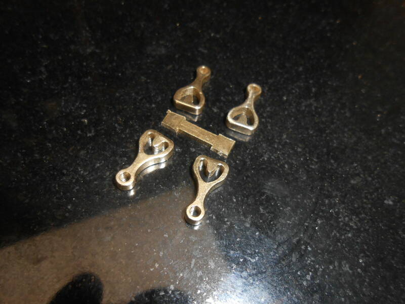

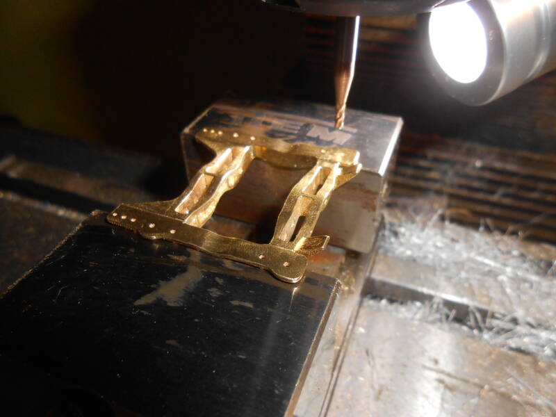

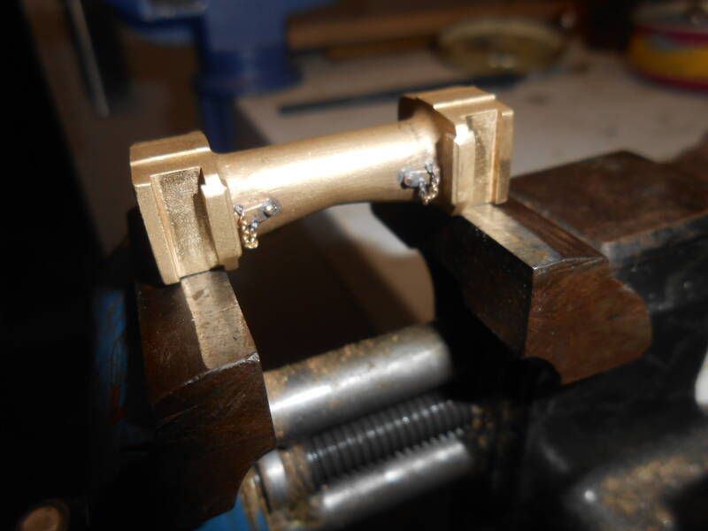

Pleuelstangen. Formgebung.
DSCN3462 (jc94)

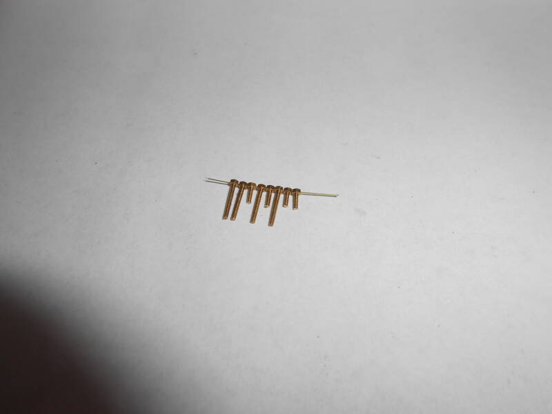

Montage der Schrauben.
DSCN3469 (jc94)

Mise en forme des supports de ressort.
DSCN3500 (jc94)
DSCN3506 (jc94)

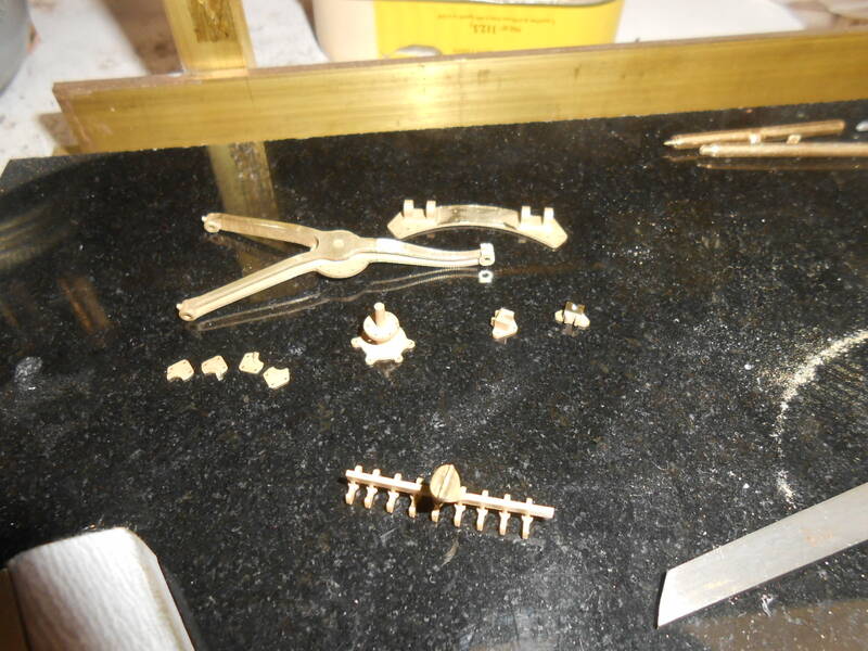

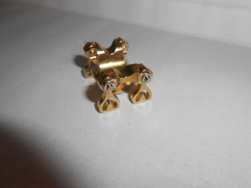

Montage der Schwingarme im Lagerbock. Aus 0,1-mm-Stiften.
DSCN3518 (jc94)

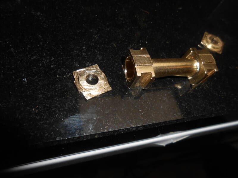

Bohren , Gewindeschneiden.
DSCN3526 (jc94)
DSCN3527 (jc94)

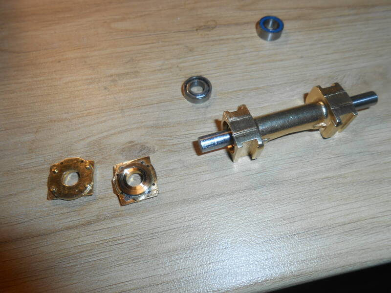

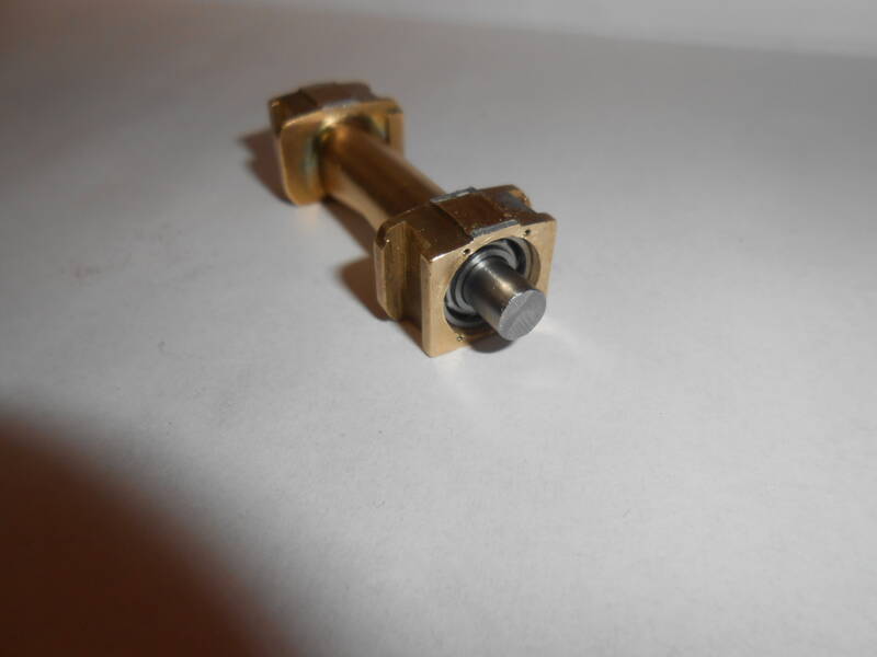

Lager, Montage.
DSCN3530 (jc94)

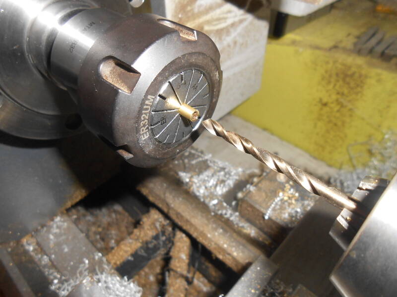

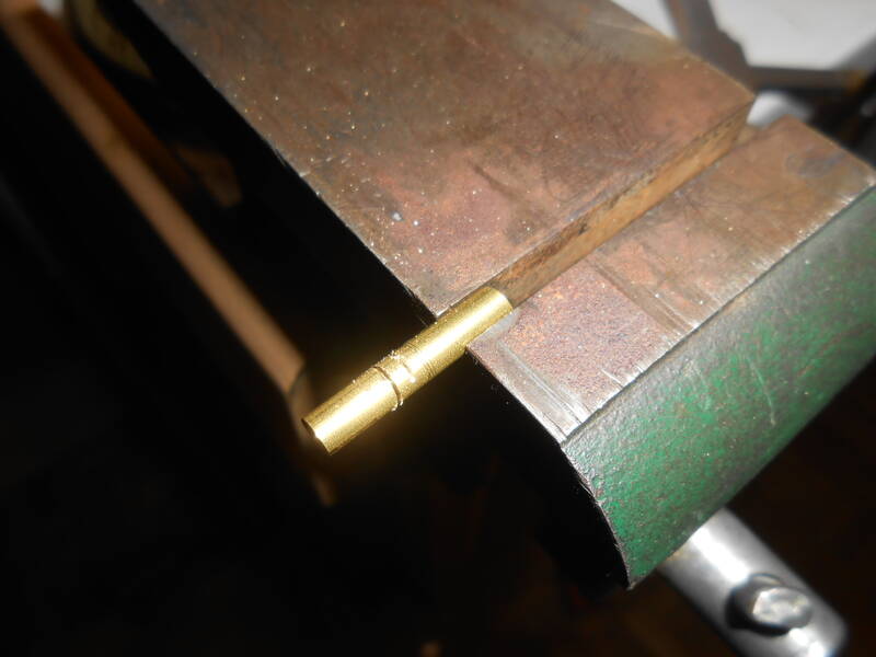

Bohrung bei 0,2 mm, um den 0,1-mm-Stift durchzulassen ( 0,1 x 2 = 0,2 ).
Andernfalls passt der Stift nicht hinein.

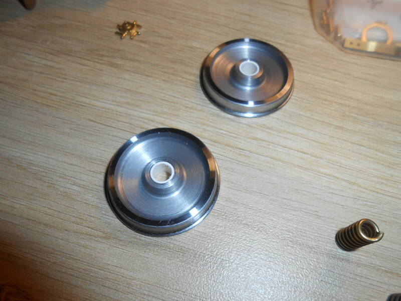

Isolierung der Räder.
DSCN4089 (jc94)
DSCN4090 (jc94)

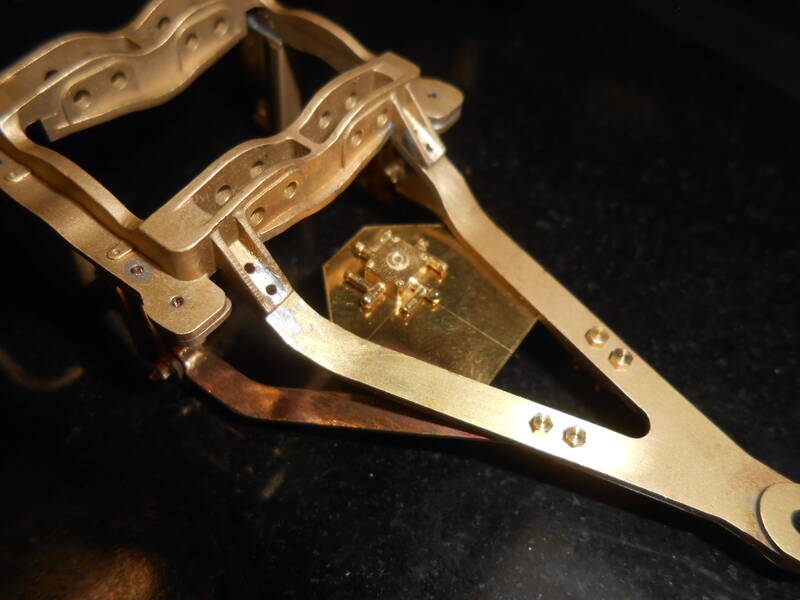

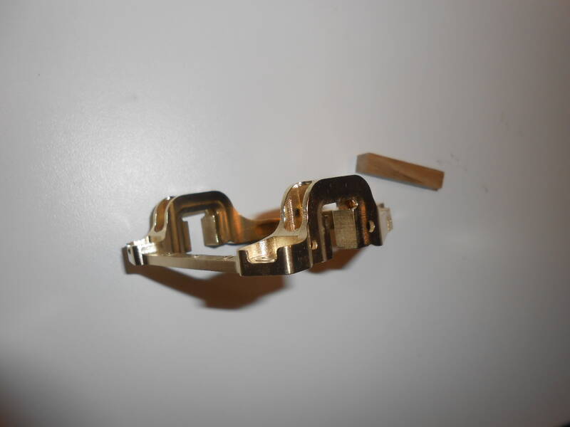

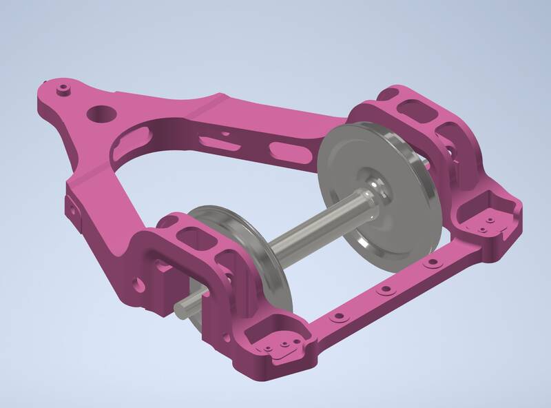

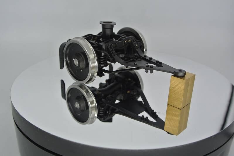

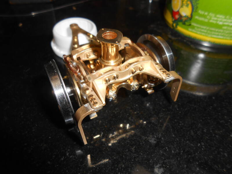

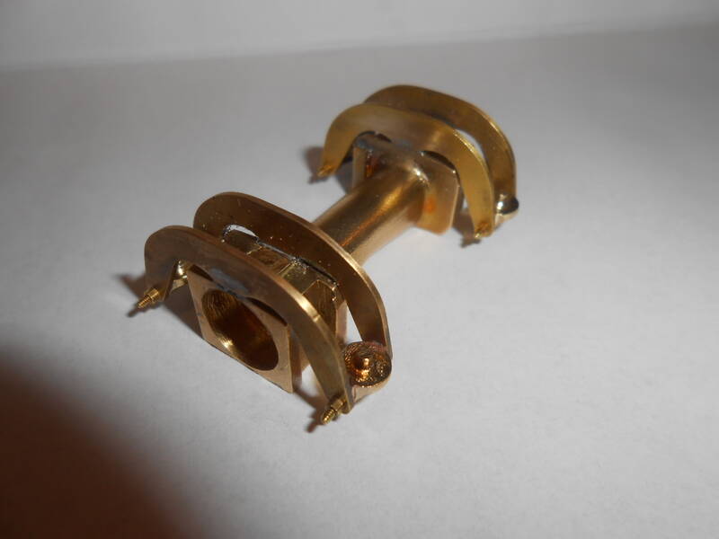

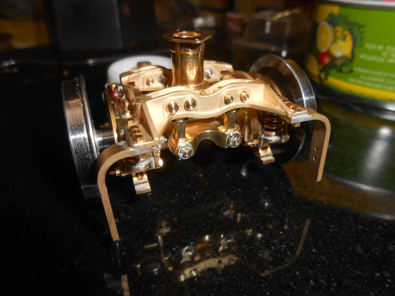

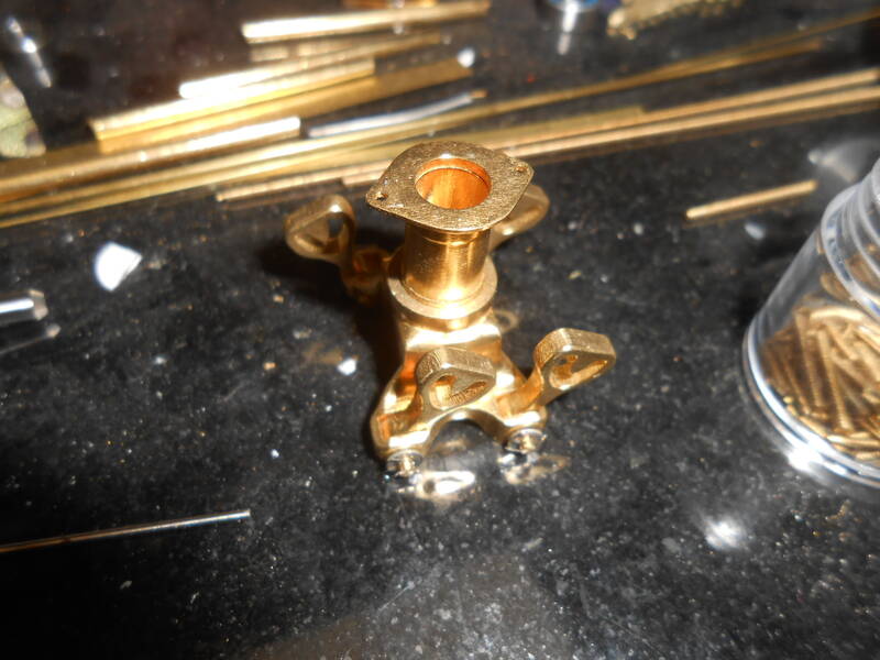

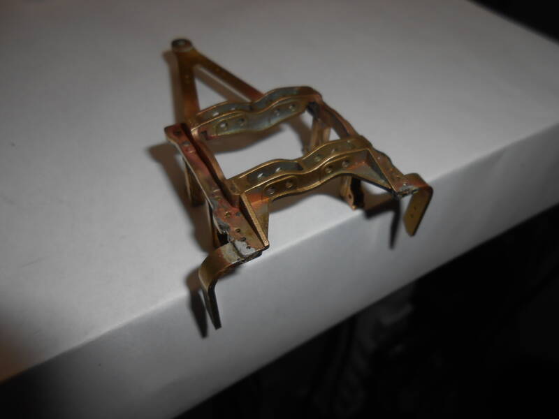

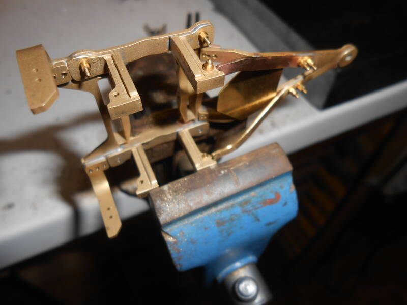

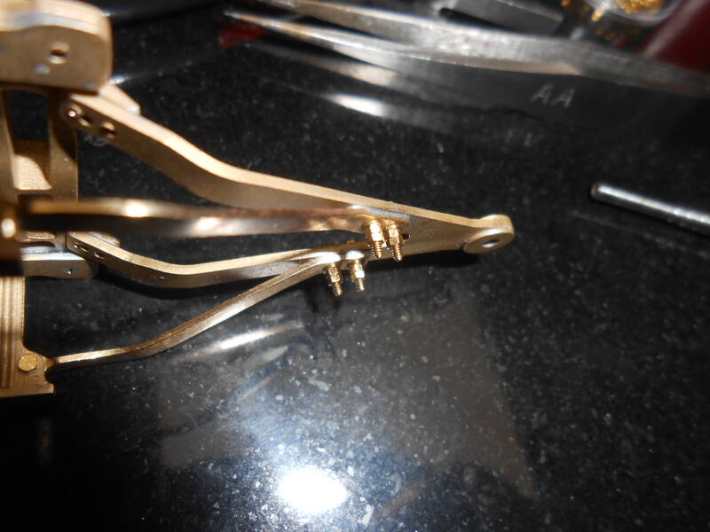

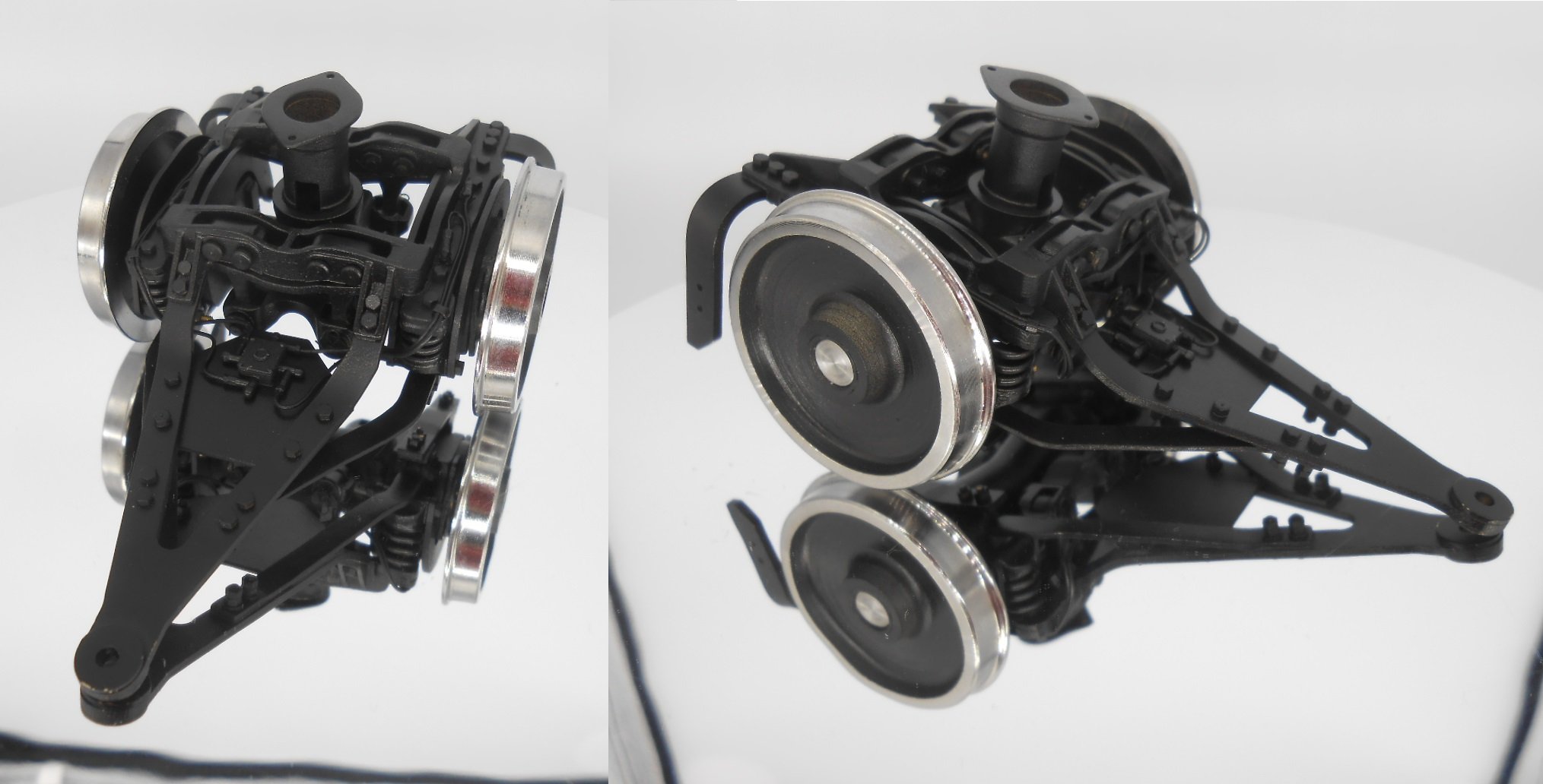

Beginn der hinteren Bissel.
Dessin_bissel_delta (jc94)
DSCN4536 (jc94)
DSCN4538 (jc94)

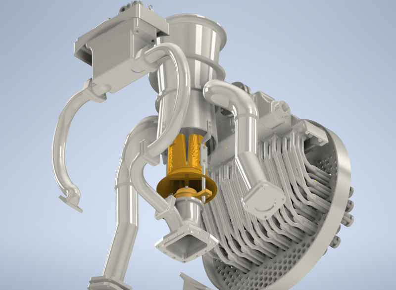

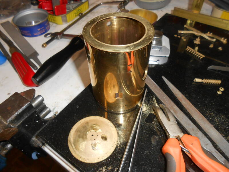

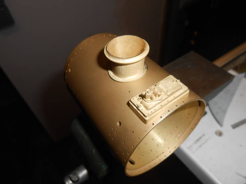

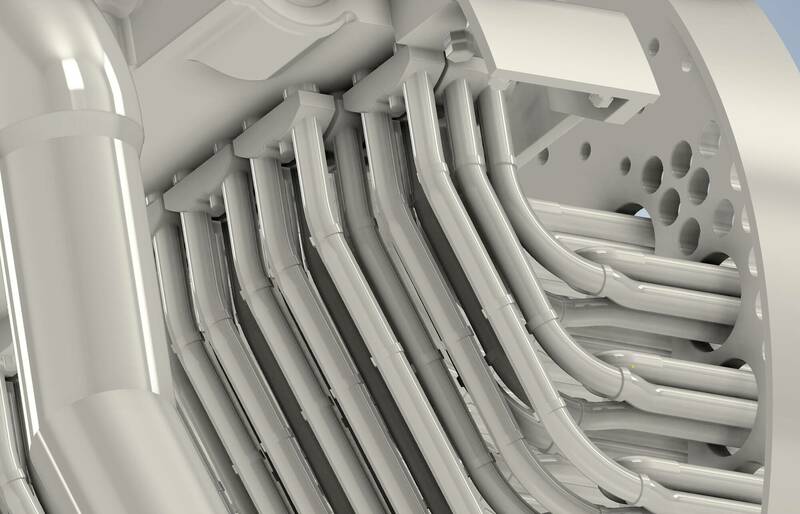

Weiter geht es mit der BAF (Rauchkammer) und ihrer Tür.
Die BAF wird vollständig sein.
Gestaltung
Capture_d_U00e9cran_2024_12_23_113138 (jc94)
Capture_d_U00e9cran_2024_12_23_113349 (jc94)

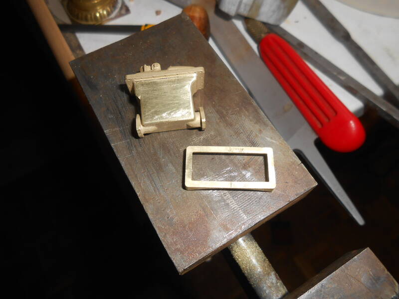

Anpassung der Nebelbox an meine neue Tür.
DSCN4772 (jc94)
Bearbeitung der Gegentür.
DSCN4773 (jc94)
Zusammenstellung
DSCN4809 (jc94)
DSCN4812 (jc94)

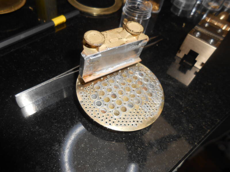

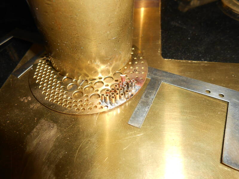

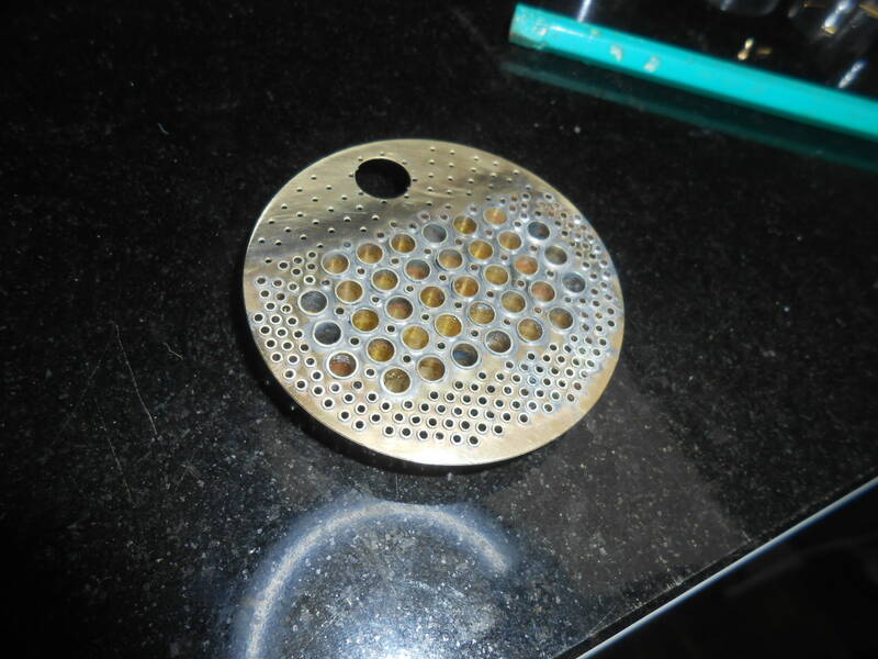

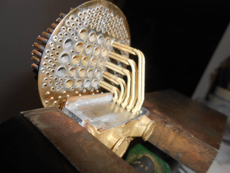

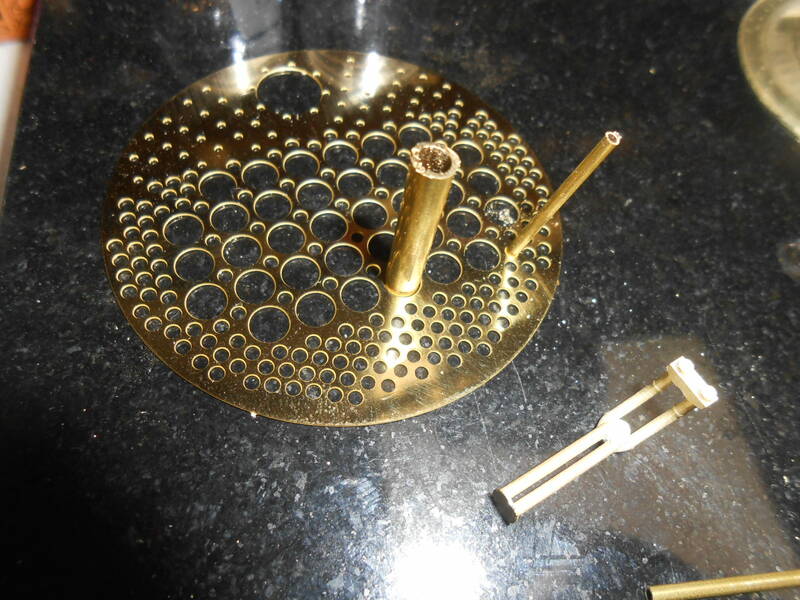

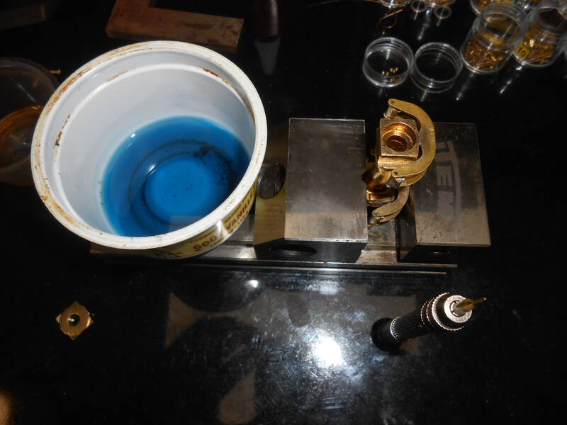

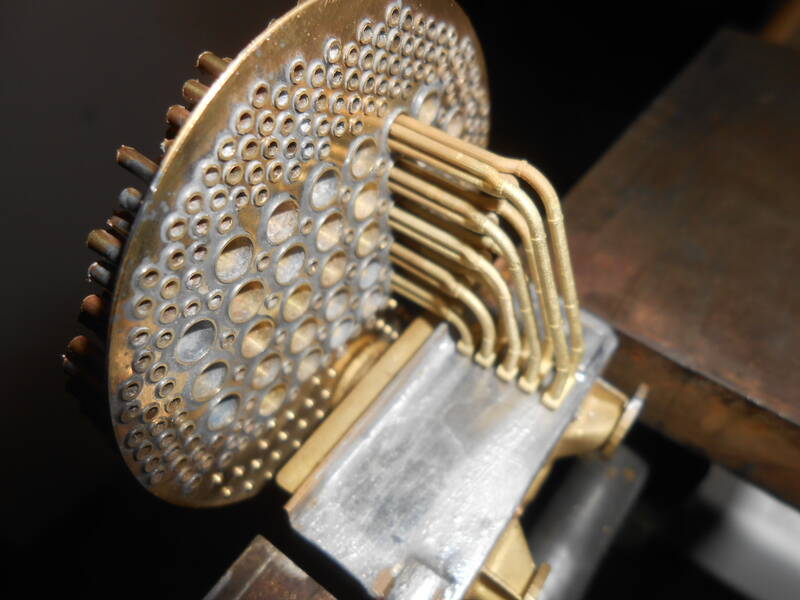

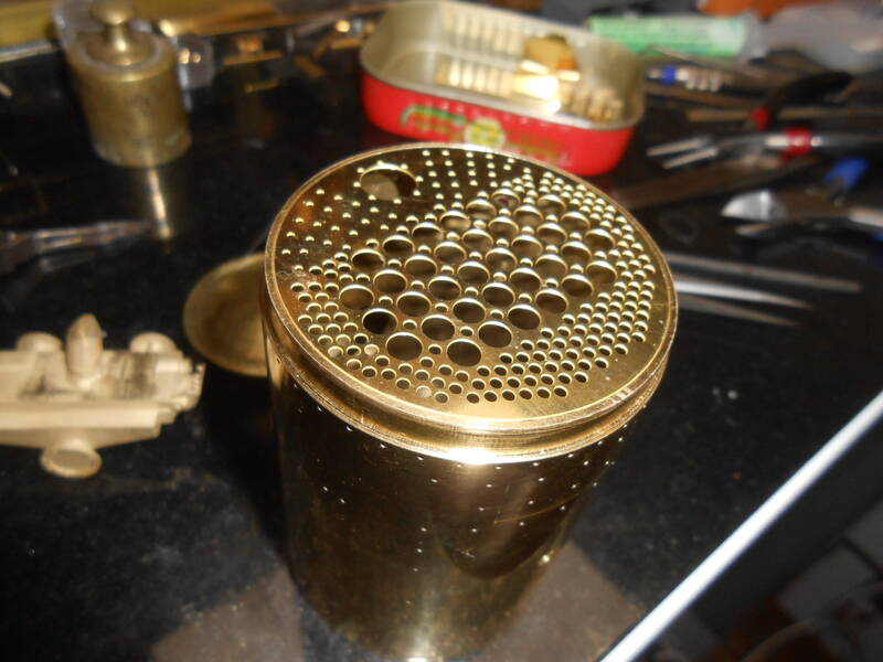

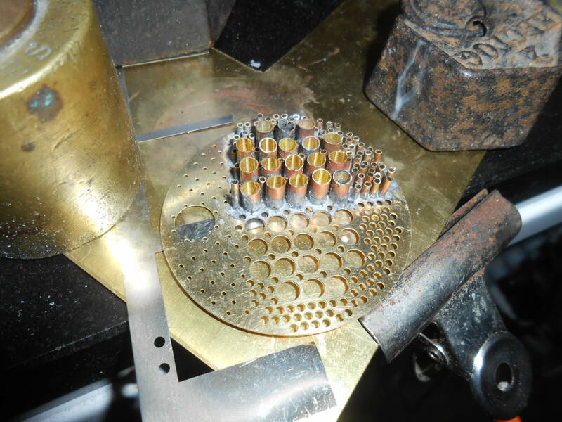

Neues Raster mit allen Löchern. Chemische Gravur.
DSCN4816 (jc94)

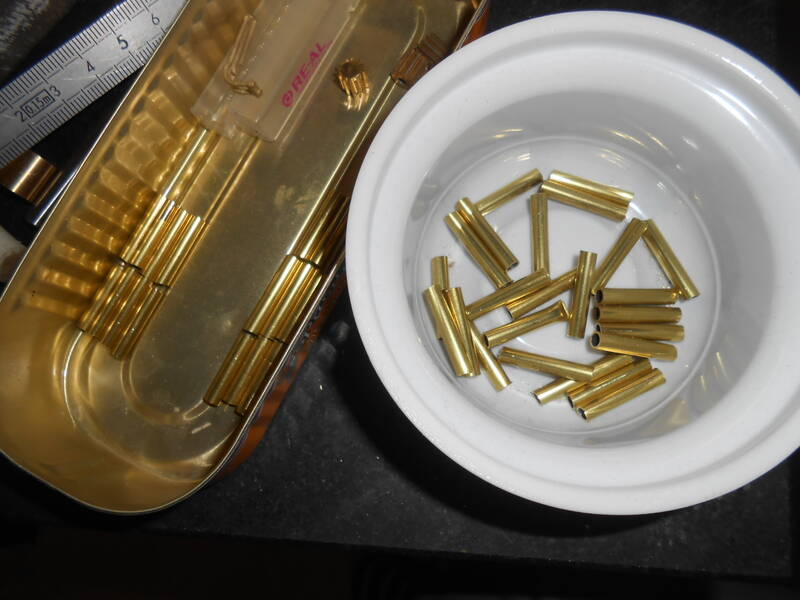

Usinage des tous les tuyaux. Seulement sur 30 mm.
DSCN4817 (jc94)
DSCN4845 (jc94)
DSCN4847 (jc94)

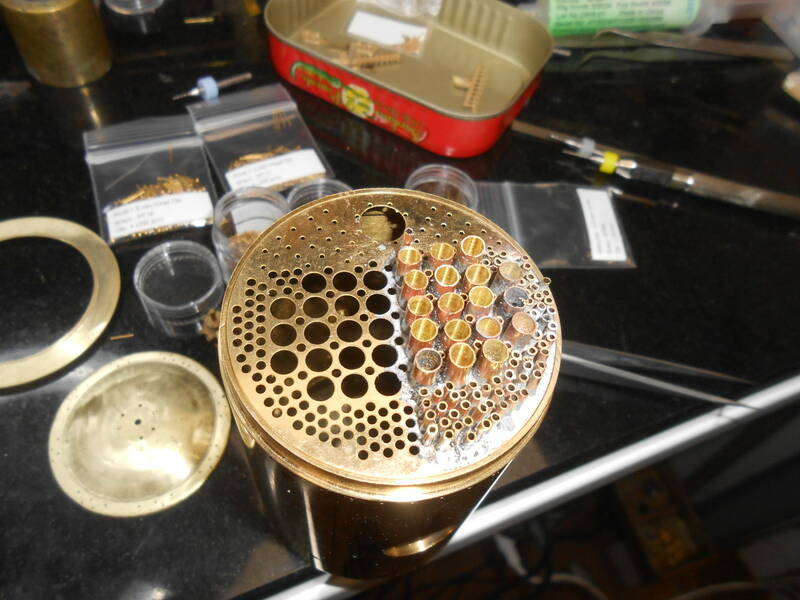

Test mit den Aufwärmschläuchen.
DSCN4857 (jc94)
DSCN4882 (jc94)

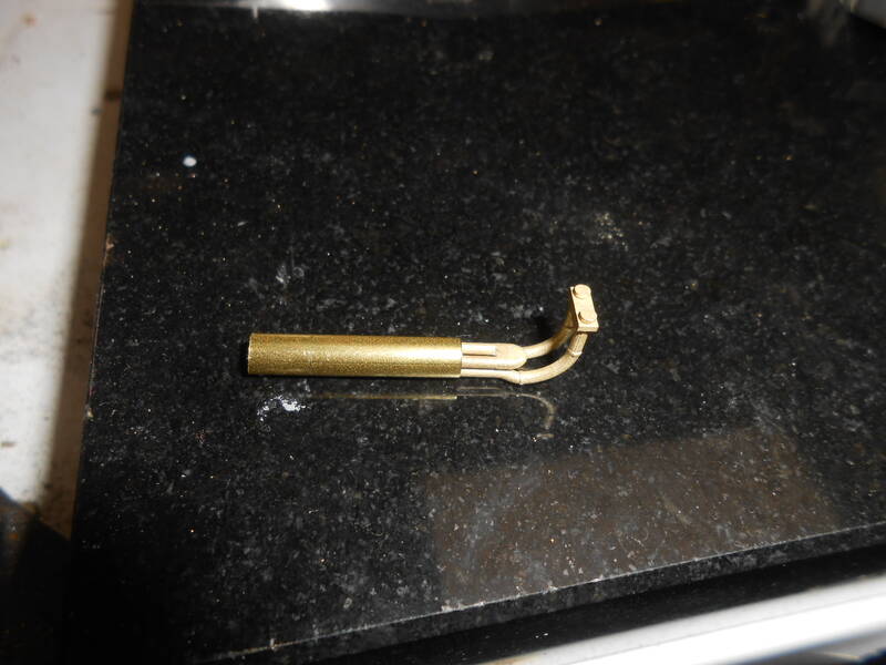

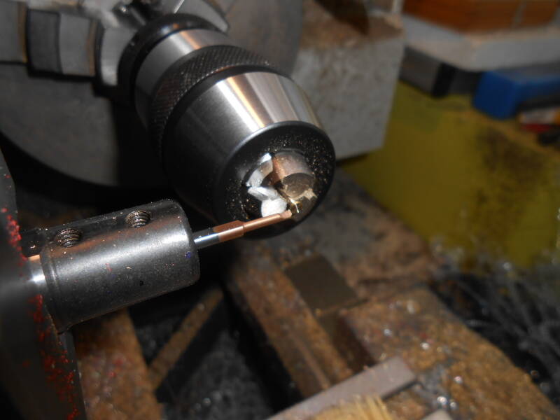

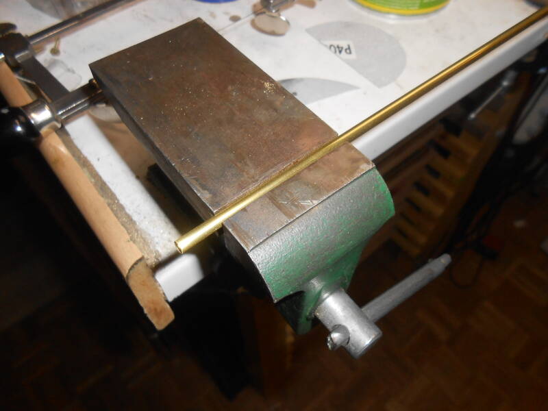

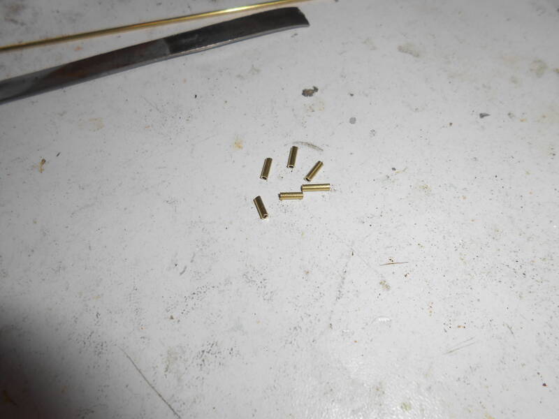

Petit tuyau.
DSCN4886 (jc94)
Schweißnähte an den Rohren.
Auf der 30 mm langen Seite. Ich habe ihre Dicke verringert.
Schneiden des Teils, der nicht gebraucht wird.
Der dicke Teil befand sich im Futter der Drehbank.
DSCN4888 (jc94)
DSCN4890 (jc94)
DSCN4894 (jc94)
DSCN4896 (jc94)
DSCN4897 (jc94)
Test avec le réchauffeur
DSCN4911 (jc94)
DSCN4912 (jc94)

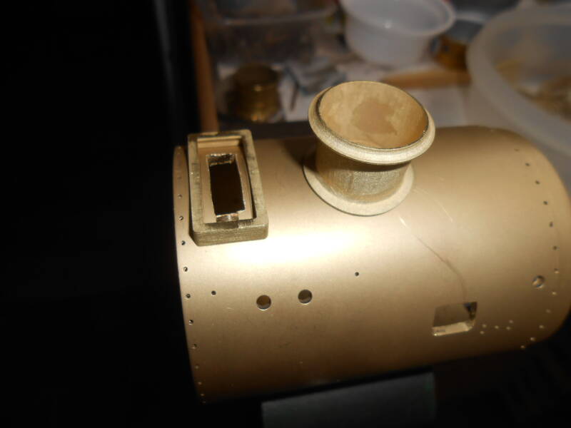

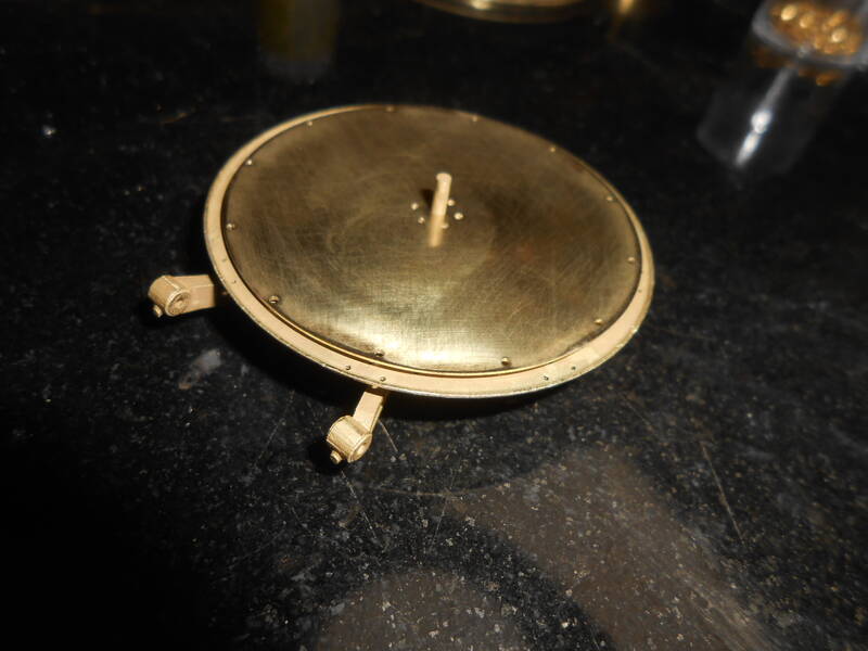

Montage der Tür. Bolzen, Schrauben und Nieten.
DSCN4915 (jc94)
DSCN4917 (jc94)
DSCN4919 (jc94)
DSCN4927 (jc94)

Hinzufügen von Löchern in der BAF.
Um den Kondensator durchzulassen.
DSCN4936 (jc94)
DSCN4938 (jc94)
DSCN4939 (jc94)

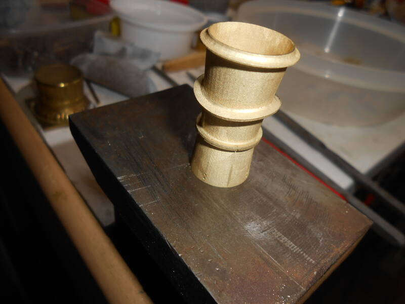

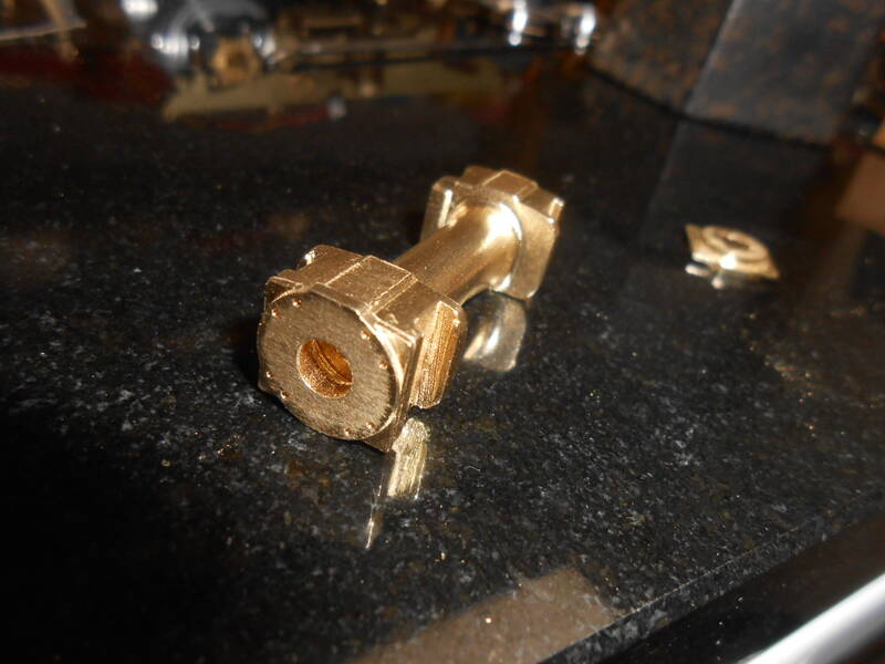

Schornsteinsäule.
DSCN4941 (jc94)
DSCN4942 (jc94)
Test zum Einsetzen der Aufwärmung.
DSCN4945 (jc94)
DSCN4946 (jc94)

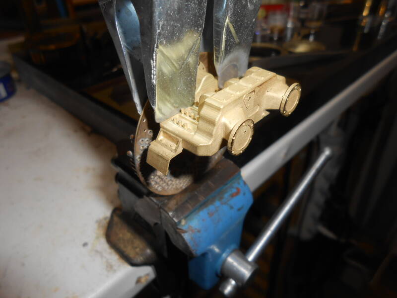

Beginn der Umreifung, damit das Gitter hält.
DSCN4948 (jc94)
jc94
Beiträge: 1125
Re: 141 R 1186 I
Beitrag von jc94 »

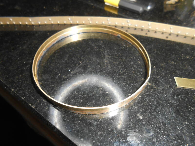

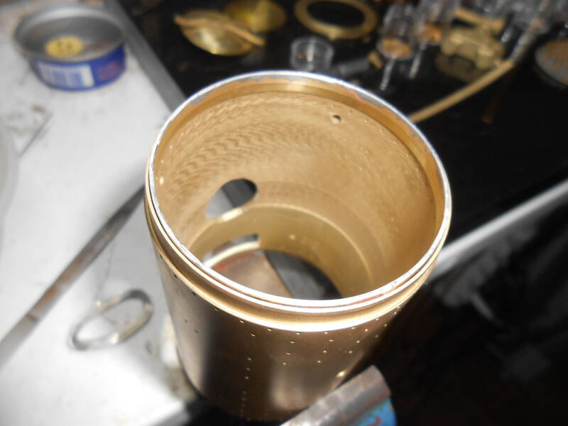

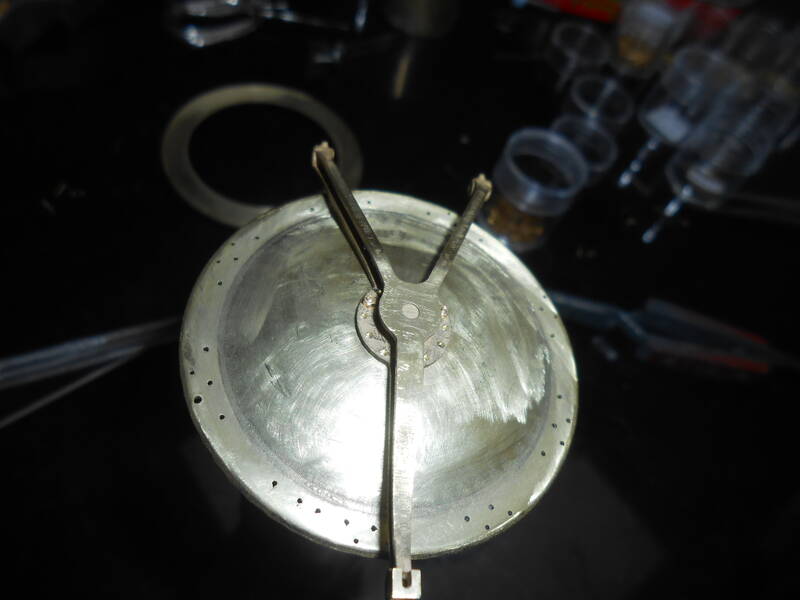

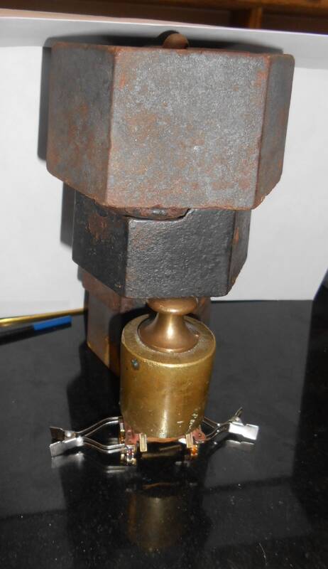

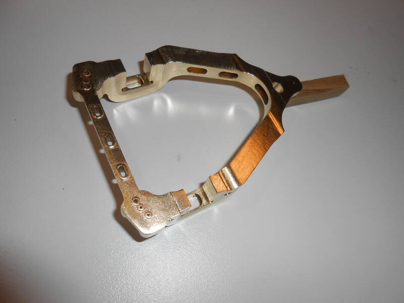

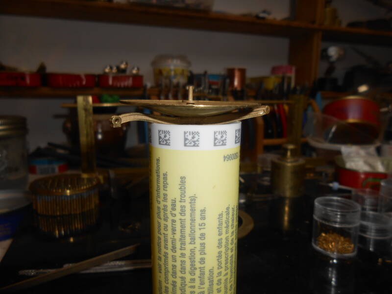

2 Messingkreise ineinander, damit sie der Realität entsprechen.
(Direkt dahinter. Die Umreifung, die ich zuerst gemacht habe. Sie passte mir nicht. Ich habe es noch einmal gemacht.)
DSCN4950 (jc94)

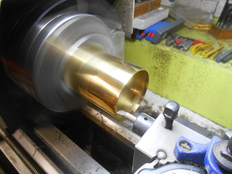

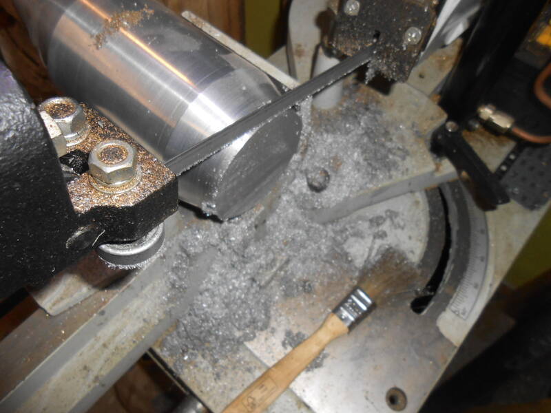

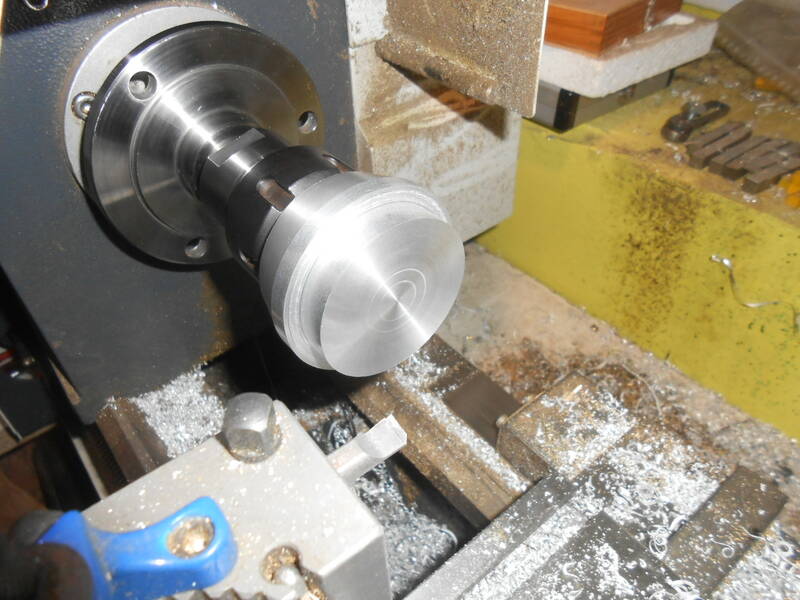

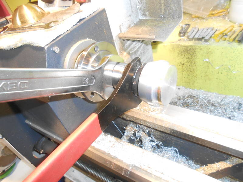

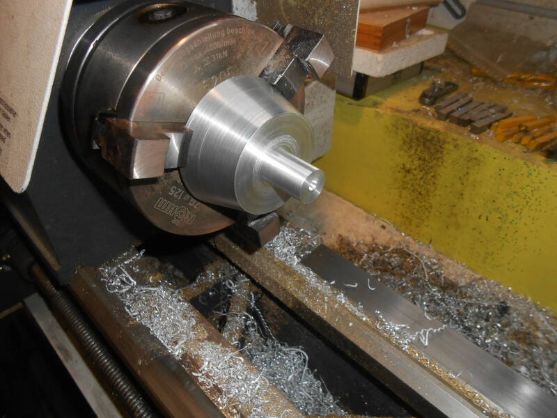

Schnitt durch ein Stück ALU in einem alten Stück eines gusseisernen Taschenwagens.
DSCN4952 (jc94)

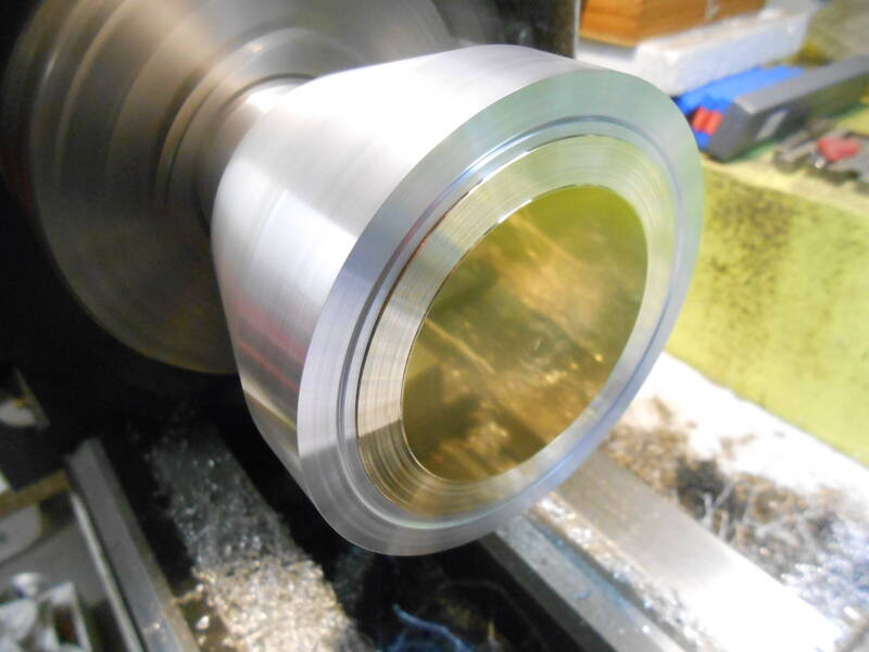

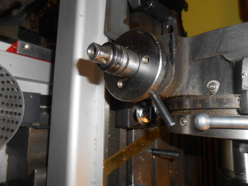

Erstellen der Unterstützung an der Drehbank.
DSCN4951 (jc94)
Même diamètre.
DSCN4953 (jc94)
DSCN4956 (jc94)

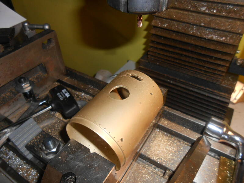

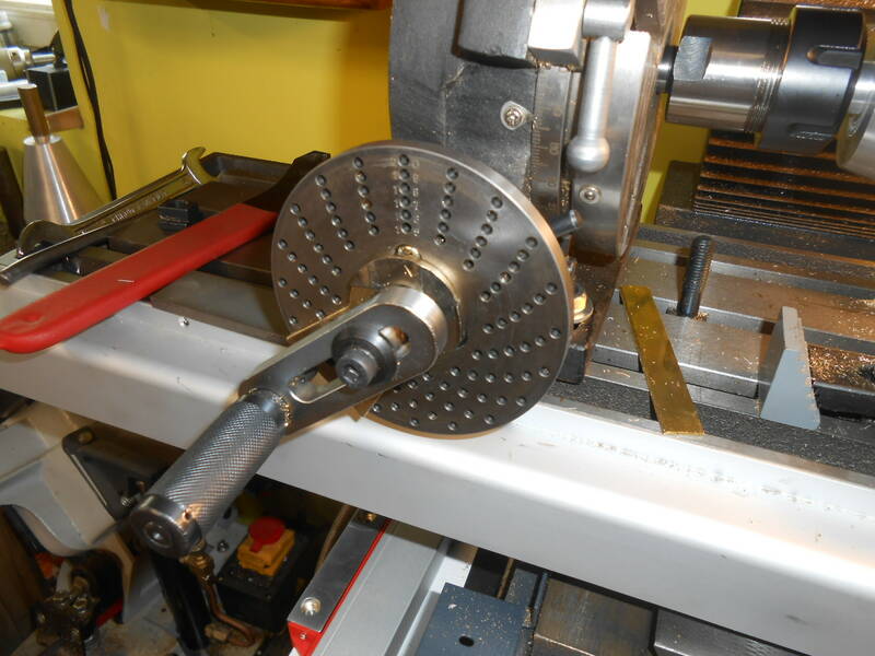

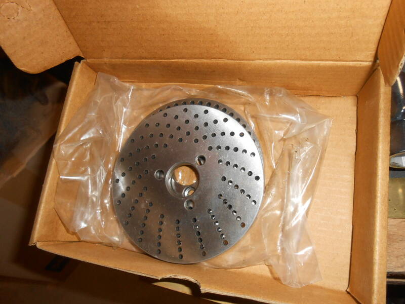

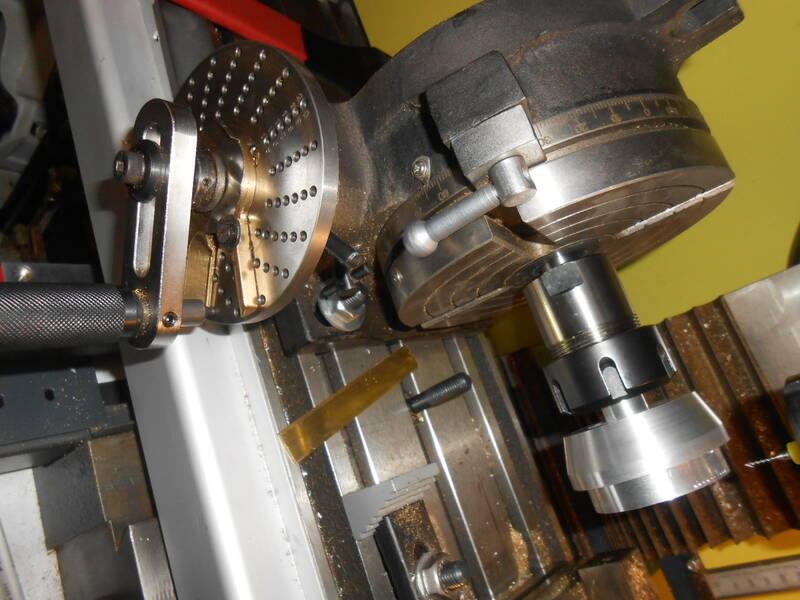

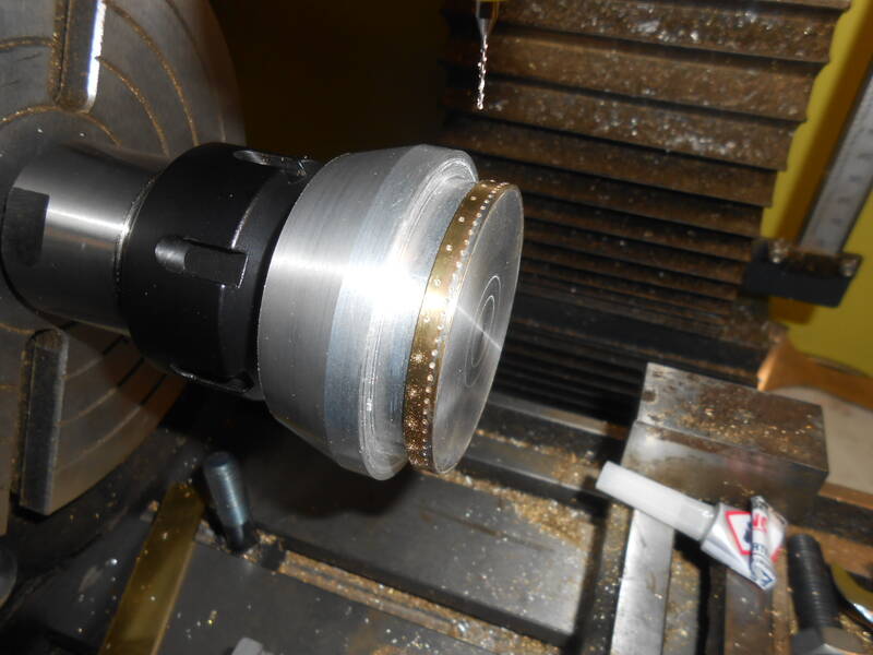

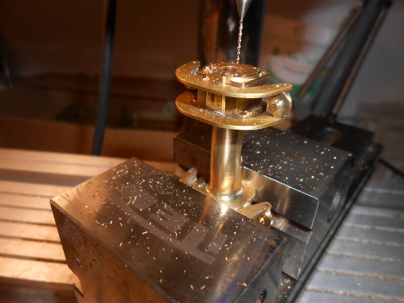

Durchgang auf der Fräsmaschine.
Mit dem Teilertisch.
Dann ein kleiner Test an einigen Löchern. Direkt in ALU.
DSCN4958 (jc94)

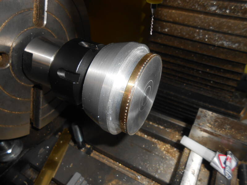

Jetzt in der Messingumreifung.
DSCN4961 (jc94)
Wechsel des Tabletts.
DSCN4962 (jc94)
DSCN4964 (jc94)
DSCN4965 (jc94)
Zweiter Lochkranz.
DSCN4969 (jc94)
Demontage.
Mit der Schweißnaht ist es nicht im Kreis. Nicht schlimm.

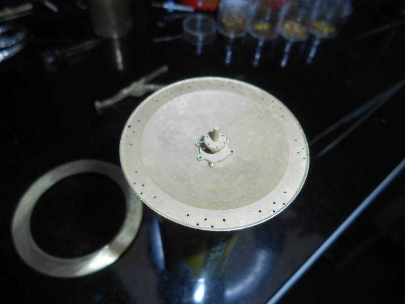

Einsetzen in die BAF. Dann werden die Nieten eingesetzt.
Feile an der Außenseite des Kreises.
Nicht endgültiges Anbringen.
Hier gibt es nichts Geschweißtes. Alles ist frei. Ich muss noch den Heizer mit den Schläuchen montieren.
BAF, Umreifung, Gitter. Das sind noch separate Teile.

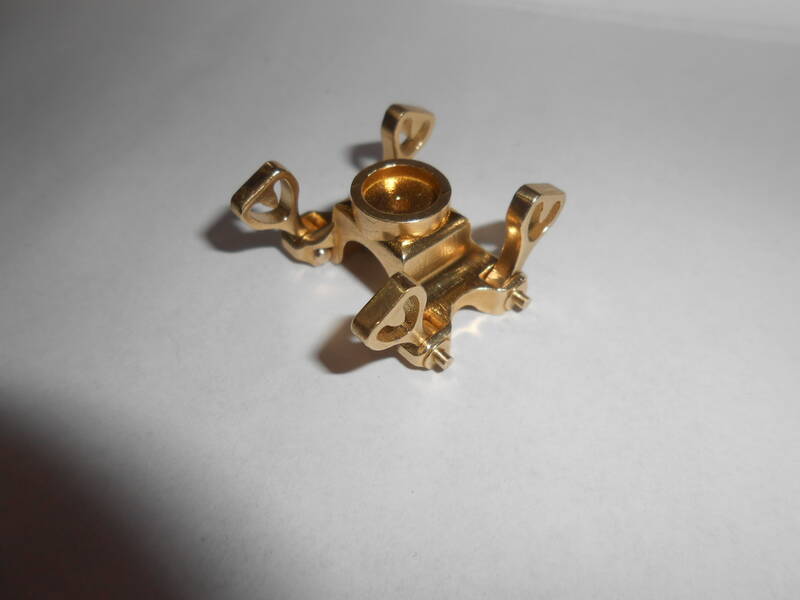

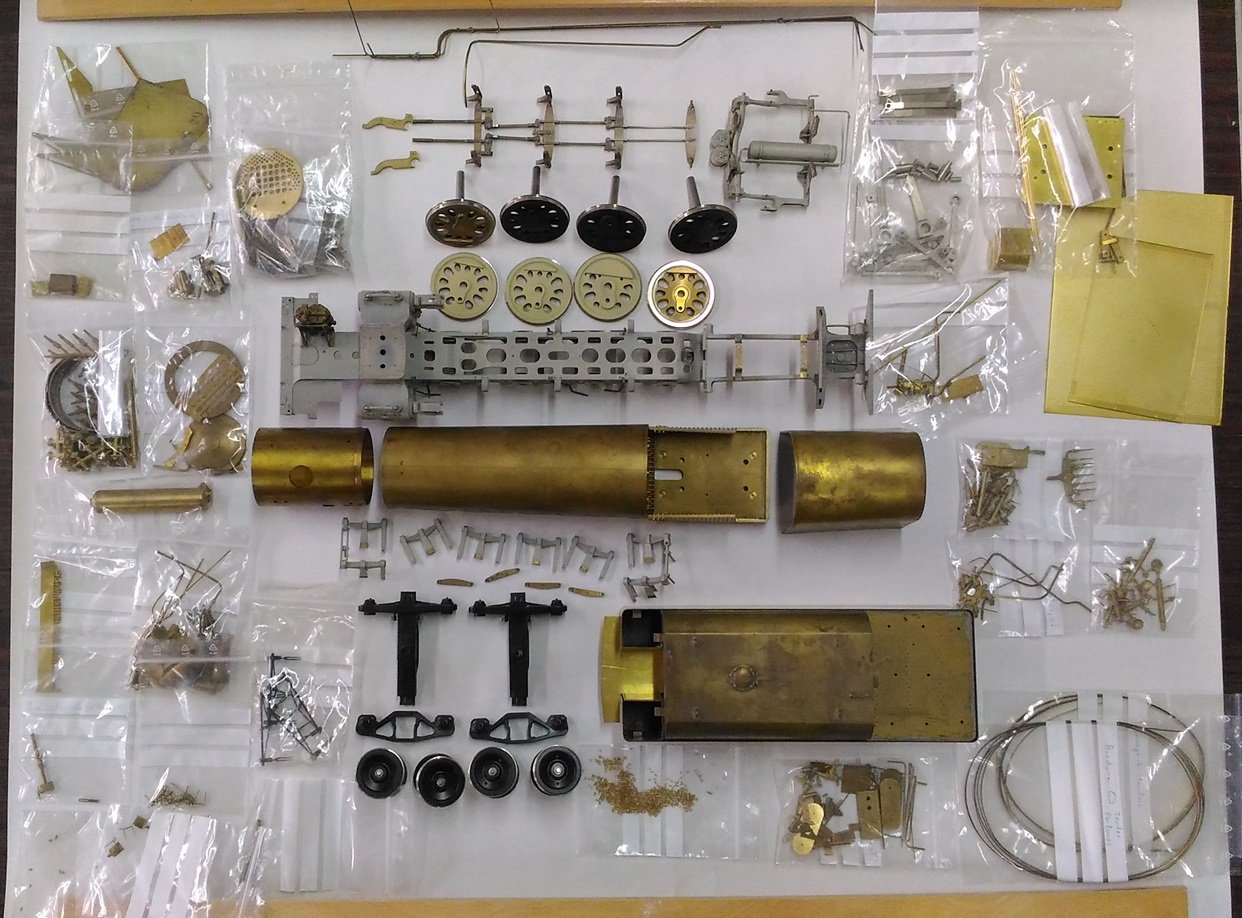

Einige zusätzliche Informationen.
Hier sind die asquis-Elemente am Anfang :
Einige Änderungen im Vergleich zu vorher

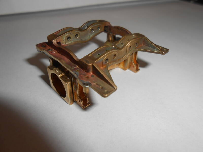

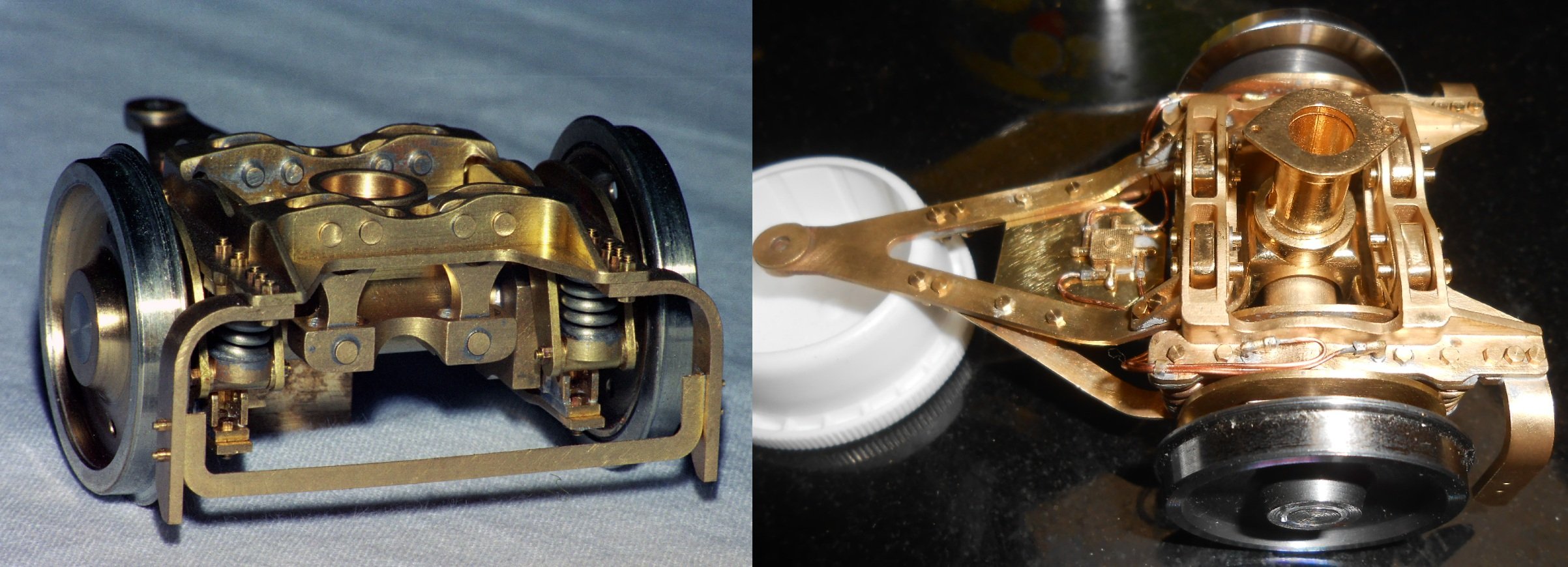

Der Bissel:
Der Bissel war nicht funktionstüchtig. Alles war verschweißt.
Jetzt sind die Suspensorien funktionstüchtig (ressortieren). Die Pleuelstangen tun ihre Arbeit.

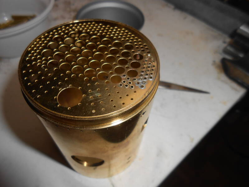

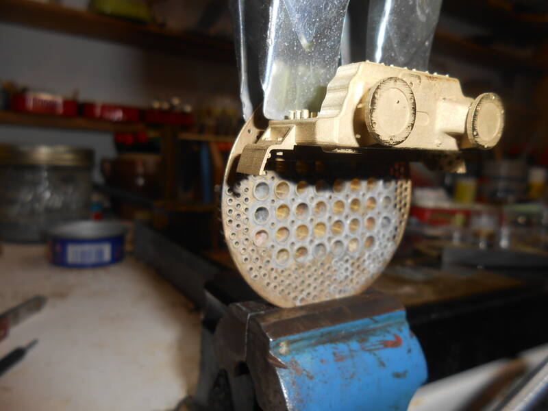

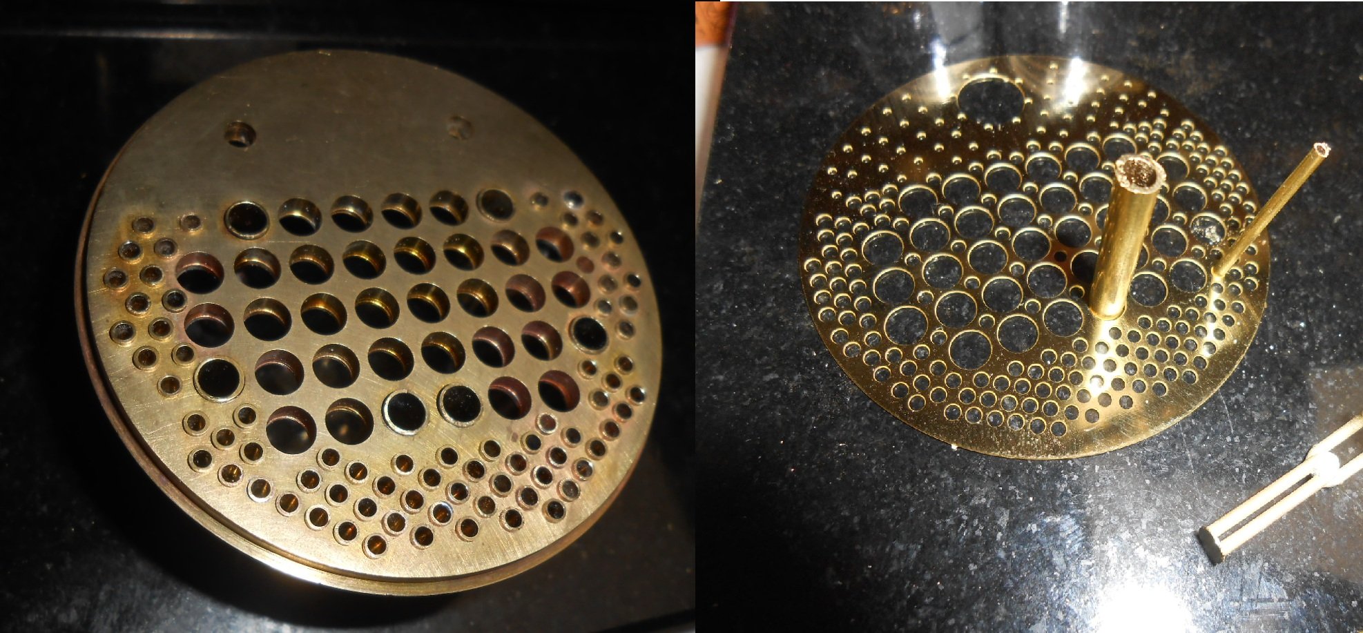

Das Gitter ;
Fehlte viele Löcher. Ich habe es nicht zurückgenommen.
