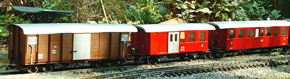

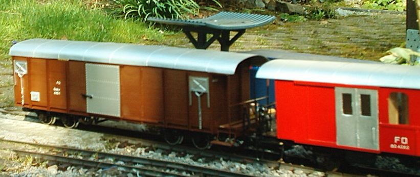

Hallo zusammen
Da Stoffel mich mit sein RHB K-Wagen motiviert hat, habe ich mal wieder in die Vitrine gegriffen und einen FO Gakv weitergebaut. Noch sind nicht die endgültigen Drehgestelle montiert, aber ansonsten ist der erste Wagen fertig.
Der Kasten besteht aus Messing und Balsaholz, das Dach aus Messingblech und Polystyrol. Diverse Teile stammen vom Güterwagen 40280 aus Nürnberg.
Bilder vom Bau dieses Wagen gibt es auf meiner Homepage www.furkabahn.de
Gruss Joachim

.... das ist mir eine grosse Freude. Leider kann man auf den Bildern keine Details vom Wagen erkennen, aber er sieht schon mal sehr gut aus und vor allem der Charakter ist sehr gut wiedergegeben :gut: Die ggw. Drehgestelle dürften vom Achsstand etwas kurz geraden sein, deshalb wird der Gesamteindruck später mit neuen Drehgestellen sicher noch viel besser. Ich bin gespannt.
