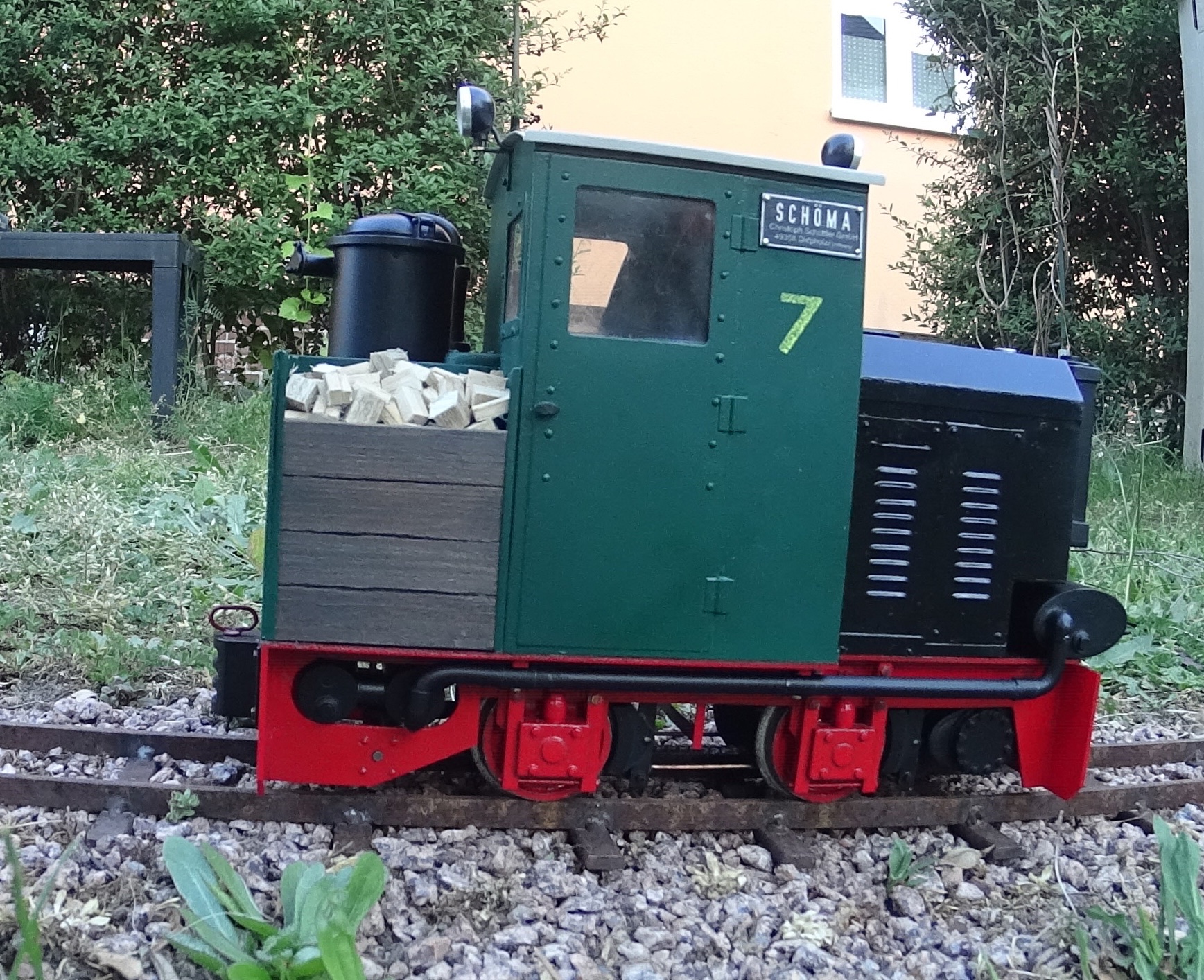

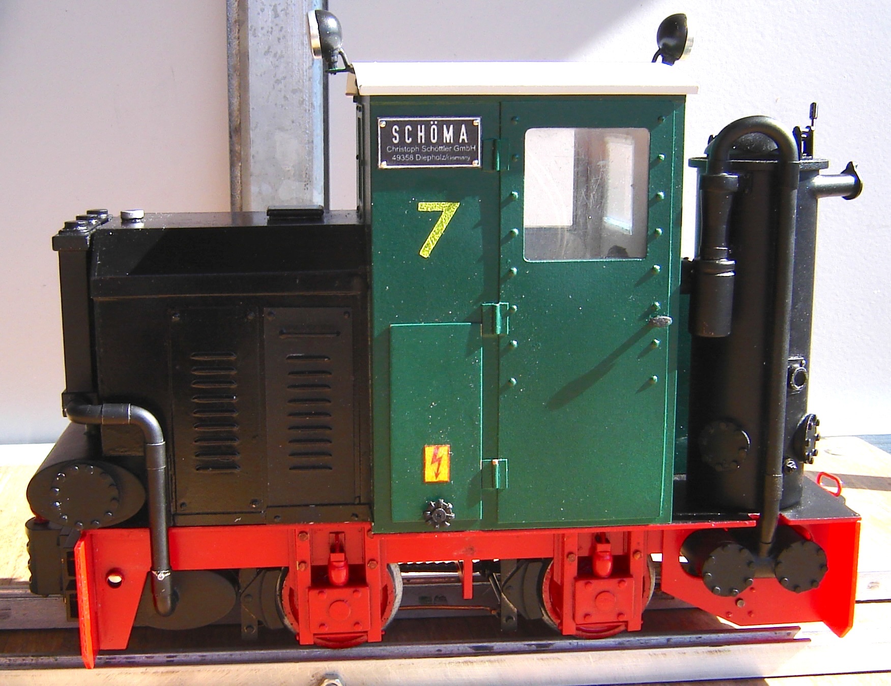

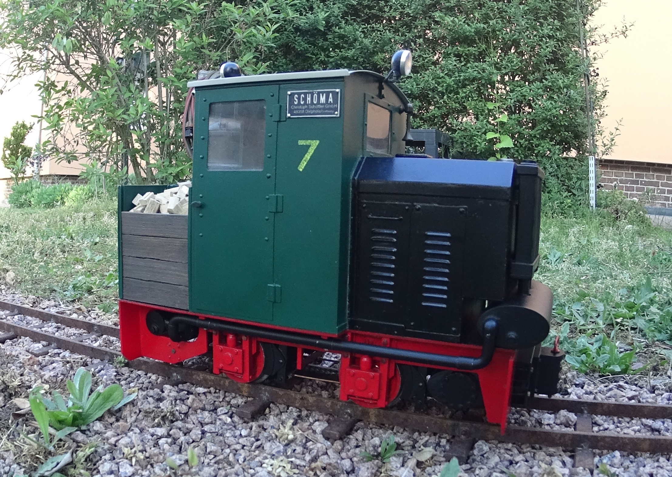

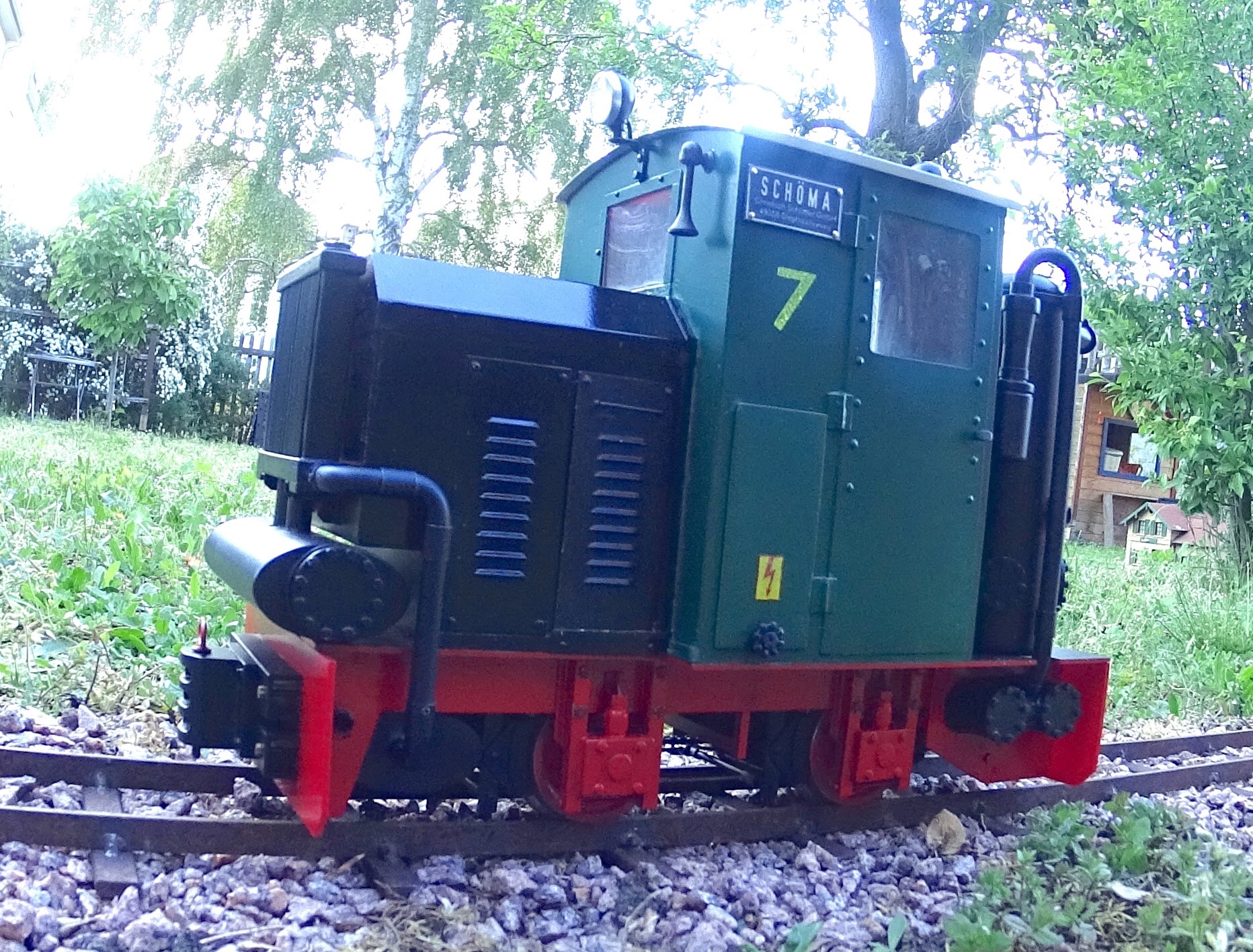

Hallo lieber Modellbauer,
wie allgemein bekannt, gab es nach dem II.Wk. in Deutschland gewaltige Probleme mit der Treibstoffversorgung. Um dem wenigstens teilweise entgegen zu wirken, versuchte man sich mit sogen. Holzgasgeneratoren zu behelfen. Beim Kraftverkehr relativ verbreitet, gab es auch einige Ausführungen davon bei der Eisenbahn. Eine davon ist eine Feldbahnlokomotive von Schöma aus dem Jahre 1947. Mein Modell entstand nach einer Maßskizze und einer Handvoll Fotos und ist im Maßstab 1:13 ausgeführt. Anbei einige Bilder.
Viele Grüße aus Radebeul von
Uwe

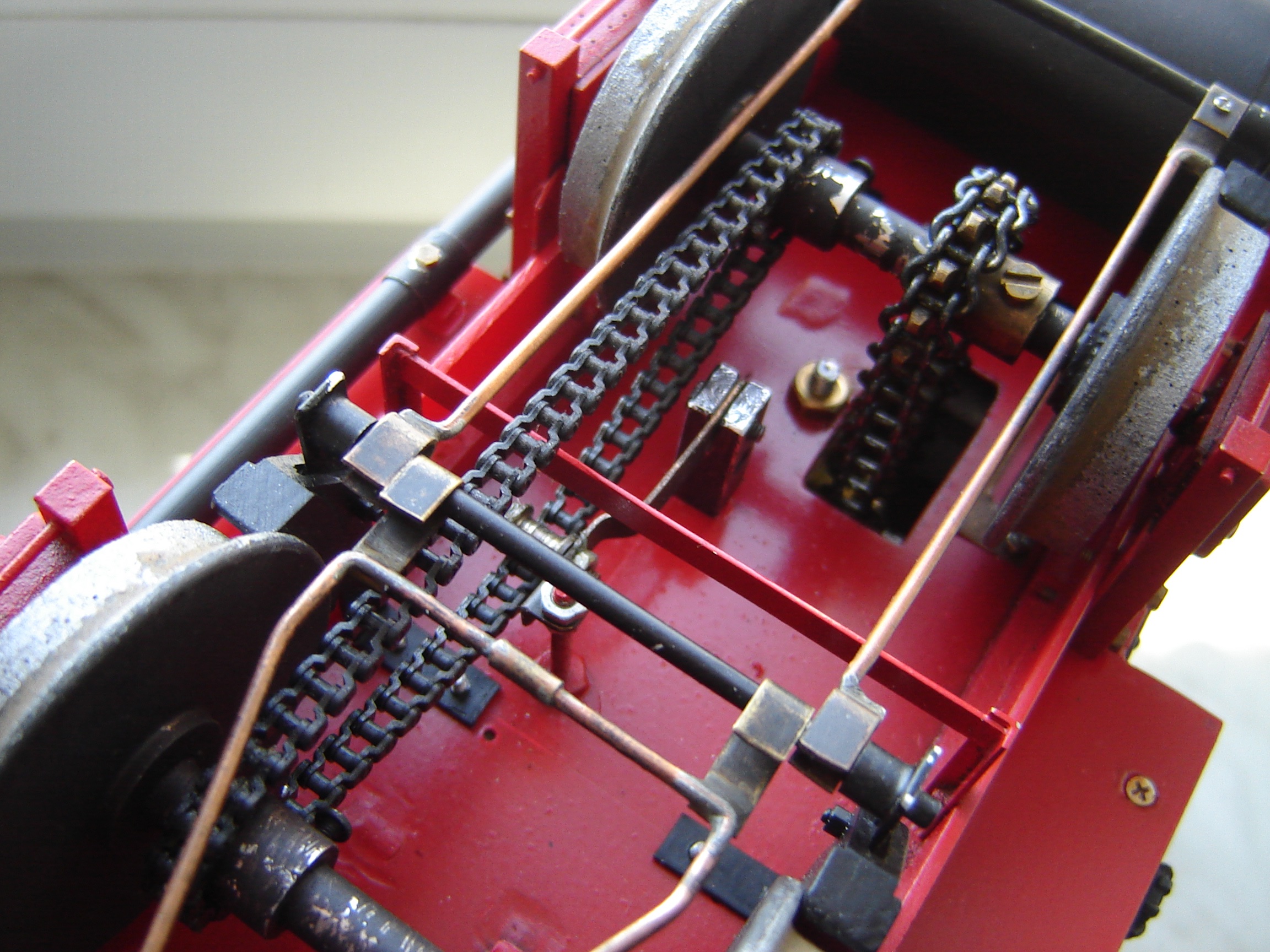

Gibst du noch einen Einblick in den Antrieb :?:
Ich meinte eine Kette zu sehen :?:

Hallo Sigi,
hier das gewünschte Bild. Die grobe Kette vom Getriebemotor zu 1. Achse und die feinere, sichtbare Modellkette von Achse zu Achse mit einem Kettenspanner in der Mitte.

GuMo Uwe,
geht es bei der Antriebskette nur um die Sichtbarkeit oder auch um den Fahrbetrieb? Ich frage weil du ja bei deinem Schienenreiniger nur die grobe Kette verwendet hast, ob es da Unterschiede im Fahrverhalten gibt?

Hallo Bernd,
Die grobe Kette Ist natürlich weniger modellgerecht und daher bevorzuge ich sie an unsichtbarer Stelle. Sie ist allerdings erheblich preiswerter als die filigranere Modellkette. Im Antriebsverhalten unterscheiden sich beide Arten nach meiner Erfahrung kaum, aber die Drahtkette dürfte um Einiges belastbarer sein als die Nylonkette.

hej,
wunderschön! und sauber durchkonstruiert.
die bremse scheint funktionsfähig und funkgesteuert zu sein?
selber habe ich mich bisher vor den ketten gescheut. du hast den motor doch sicher längs eingebaut. wie schaffst du die umlenkung? dafür habe ich selbst in 1:13 bei der MD2 oder der ZL 105 keinen platz zwischen motor, akku und funk gefunden.

Hallo Paule,
die Bremsen haben keine Funktion, nur Attrappe. Der Getriebemotor sitzt in Längsrichtung unter der Motorhaube und besitzt einen seitlichen Abgang, den den ich dann unten zur Achse geführt habe. Er ist in der Höhe über der Grundplatte justierbar, um die Kette spannen zu können.
