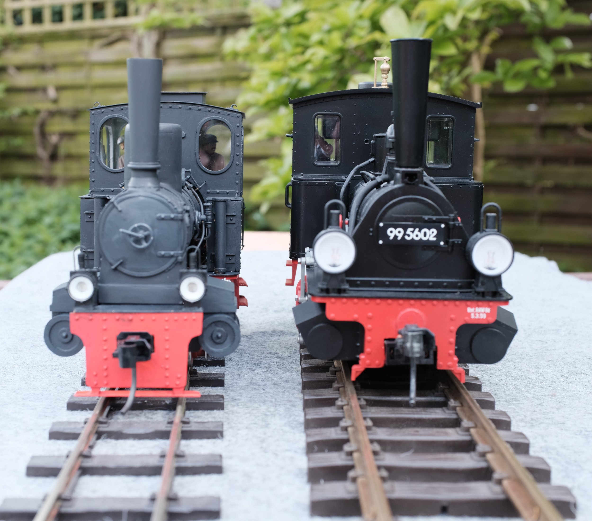

Um es gleich vorweg zu sagen, einen Lenz-Typ "f" hat es nie gegeben,
bei mir steht es für "frei nachempfunden" eines Lenz-Typ "m".
Seit ein paar Jahren "spiele" ich mit einer IIm Modellbahn,
ein wenig vermisse ich bei der Optik den "750mm Eindruck", beim Gleis, bei den LGB Modellen.
Deshalb möchte ich mich in IIe versuchen.
Da ohne eine Lok nichts geht,
habe ich mich entschlossen zuerst eine IIe Lok auf Basis möglichst vieler "Kaufteile"
selber zu bauen. Als Pollo / Rügen / Greifswalder- und Demminer KB Fan sollte sich die Lok an den Lenz-Typen orientieren.
Es ist mein erster Lok "Selbstbau", deshalb war ich mir nicht sicher, ob es am Ende was wird.
Ausgangsbasis war eine LGB Otto (da günstig zu erwerben).
Es gelang mir ein "halbwegs" lauffähiges Fahrwerk zu bauen.
Als Gehäuse wählte ich einen Bausatz von Heyn / Binnewald (kleine Berta), Kessel kam von einer Stainz,
viele weitere Kleinteile von Heyn / Binnewald, Crottendorf und LGB, Selbstbauteile aus Messing und viel Tüfteln / Basteln / Schleifen ...
Bei den Arbeiten habe ich viel gelernt.
Die Lok hat einen Zimo Sound Dekoder und lässt sich gut und fein regeln.
Hier die Bilder (was noch fehlt, ist die Beschriftung):
Ein Bild, um den Vergleich zur LGB IIm zu zeigen (Modell Franzburg).
Hier sieht man gut die andere Wirkung zu 750mm.
Als nächstes möchte ich einen Güterwagen (zum Glück aus einem Bausatz !!!!) in IIe bauen und dann ein kleines Fahrdioram.
Grüße aus Münster, Merc

Hallo Merc,
Deine Tüftelarbeit ist Dir gut gelungen, danke für die Vorstellung Deiner Arbeit.
Bin schon auf die nächsten Werke gespannt.
Nette Grüße, Dieter

Hallo Merc,
schön, wieder mal was in Spur 2e zu sehen.
Ich habe vor ein paar Jahren auch in dieser Spurweite gebaut. Als Schienenmaterial habe ich das vom ehem. DDR-Kleinserienhersteller Walther (technomodell) aus Dresden genutzt. Es war dem LGB-Profil nachempfunden und mit Echtholzschwellen und dessen in Holz einklickbaren Kunststoffschienenstühlchen herzustellen.
Mein Thema war die Königlich Sächsische Schmalspurbahn mit den verschiedenen IK-Baureihen und der IVK.
Dafür habe ich meine Konstruktionszeichnungen über CAD (GraficWorks) in 2D erstellt.
Vor 8 Jahren bin ich dann auf Echtdampf im M 1:22,5 und 1:32 umgestiegen.
Ich wünsche Dir viel Erfolg beim Weiterbau.
