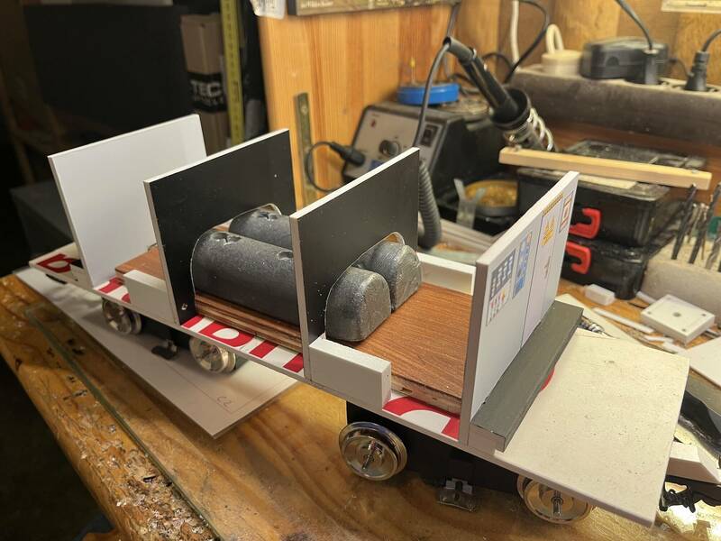

Heute nun die nächsten Schritte im Lokomotivbau. Nachdem die Antriebe ihre Drehzapfen erhalten hatten, wurde die Bodenplatte angefertigt. Hier leistet immer noch das Material alter Linienschilder gute Dienste. Nun wurde das Verhalten der Kupplung bei verschiedenen Gleiskonstruktionen getestet. Da gab es keine Probleme.
Die Antriebe wurden zu Testzwecken mit der Bodenplatte verbunden. Die breitere (rechts im Bild) gehört zu dieser Lok.
Am Computer wurden die beiden Füherstandsrückwände kreiert, anschließend auf Etikettenpapier ausgedruckt und auf die Rückwände aufgeklebt.
Viele Schalter, viele Knöpfe und die Tür zum Maschinenraum.
Danach wurden zwei Ballastgewichte aus der LGB OTTO-Lok zusammen mit einem Sperrholzbrett mit der Bodenplatte verschraubt.
Blick auf die Zwei Zylinder. :shock:
Nun folgen noch zwei weitere Zwischenwände, die später nicht sichtbar sind aber zur Stabilität des Lokkastens beitragen. Alle vier Zwischenwände haben am unteren Ende Verstärkungen bekommen, um dort die Bodenplatte sicher anschrauben zu können.
Das Innenleben des Lokkastens.

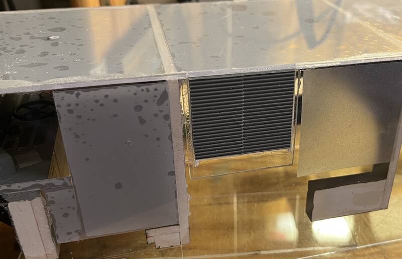

heute geht es weiter mit dem Bau des Lokkastens. Dieser besteht hauptsächlich aus 2mm starken Bastlerglas. Zunächst wurden die bereits gestalteten Zwischenwände mit dem Dachteil verklebt. Danach wurden die Seitenwände gefertigt. Dort wo Lüftergitter rein sollen, wurde ein "Fenster" rausgesägt. Auf der Innenseite wurde der Bereich des Führerstandes mit Folie verkleidet. Das Maschinenraumfenster wurde mit Milchglasfolie beklebt. In diesem Zustand wurden die Seitenwände mit den Zwischenwänden, den Fahrpultteilen und dem Dachteil verklebt.
Auf den Bildern fehlen die Fenster der Führerstandstüren, weil diese zu dieser Zeit noch nicht vorgesehen waren. Später wurde an deren Stelle die Folie wieder entfernt, weil so ein Fenster in der Tür doch ziemlich praktisch ist. :wink:
Doch zunächst wurden die Lüftergitter eingebaut. Diese wurden aus H0-Dachplatten angefertigt. Leider musste ich stückeln, damit die Fläche platt ist. Die Stoßkante war aber trotzdem immer etwas zu sehen. Auch hier erfolgte später noch mal eine Änderung, nachdem ich besser geeignetes Material gefunden hatte (Platten von Evergreen).
