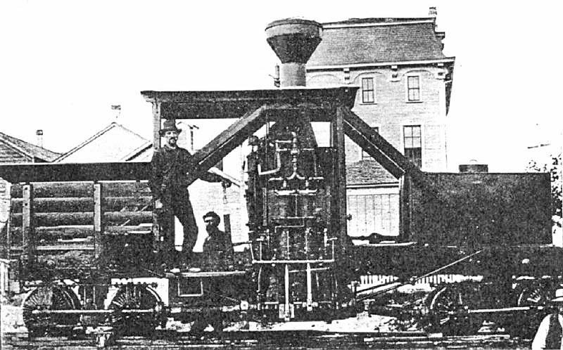

Ich habe auch eine Regner Shay(mit Stehkessel) und es ist für mich eine meiner schönsten Lokomotiven überhaupt (ich habe eine ganze Reihe, auch diverse Eigenbauten). Wenn man von der oszillierenden Maschine absieht, gibt sie wirklich sehr gut die original Ur-Shay wieder.
Die war auch in weiten Teilen aus Holz und hat eine unheimlich interessante Geschichte verbunden mit dem Leben von Ephraim Shay, der mit dieser Lok den amerikanischen Traum verwirklicht hat: Der Aufstieg vom Dorfschullehrer und Waldbesitzer zu einem sehr reichen Mann. Allerdings erst nach 10-Jährigem Rechtsstreit um die Patentrechte mit dem damals größten Lokomotivhersteller der Welt!
Hier kann man einiges nachlesen: https://www.shaylocomotives.com/shaypag ... imShay.htm
