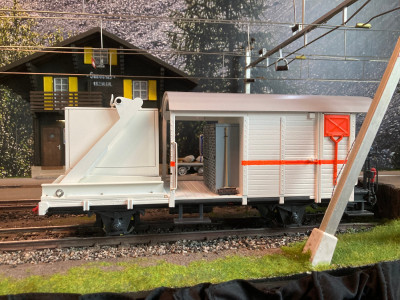

Hallo zusammen, ich dachte ich mache hier meinen ersten Post mit Bildern von den verschiedenen RhB Dienstfahrzeugen die ich in 1:22.5 gebaut habe.
Meistens handelt es sich dabei um Umbauten oder heftige „Bashes“ von LGB-Wagen. Sie werden meinen fast fertiggestellten Xe 4/4 sehen, der das letzte Jahr auf der Straße war, sowie mehrere Autos in Arbeit, wie den Sersa P10119, eine Umwandlung des Standard-KISS-Wagens in einen Giraffentransporter, und andere.
Ich hoffe, Sie genießen sie.
Diese Fotos zeigen die neuesten Fortschritte an den Autos, aber ich muss noch die Beschriftung und die Verwitterung fertigstellen, und es gibt noch einige Arbeiten an den Kabeltrommeln und dem Generator für die Giraffe.
Und gerade konzentriere ich mich auf den Bau der Hubarme für den Sersa-Wagen - hoffentlich bald fertig!

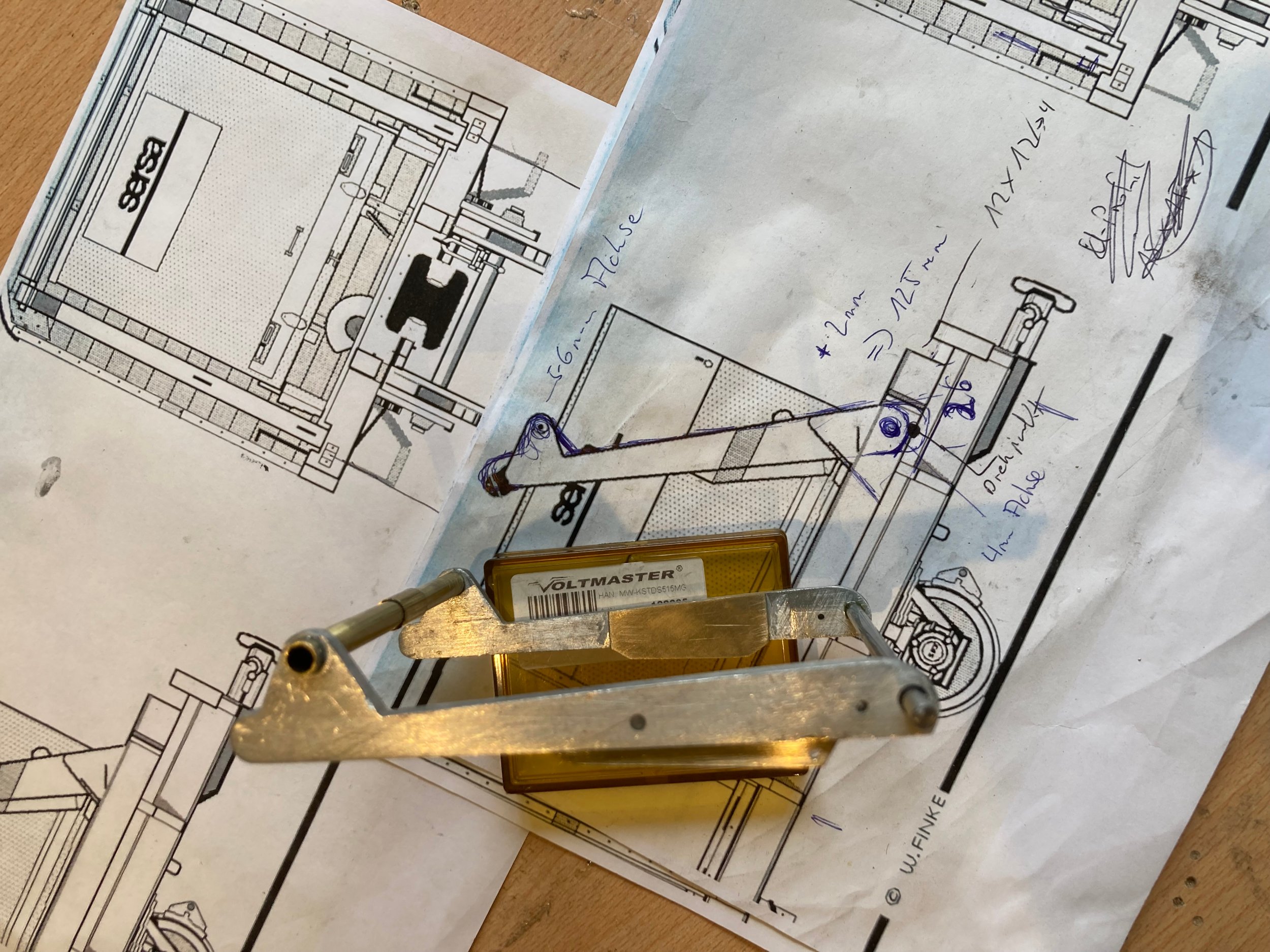

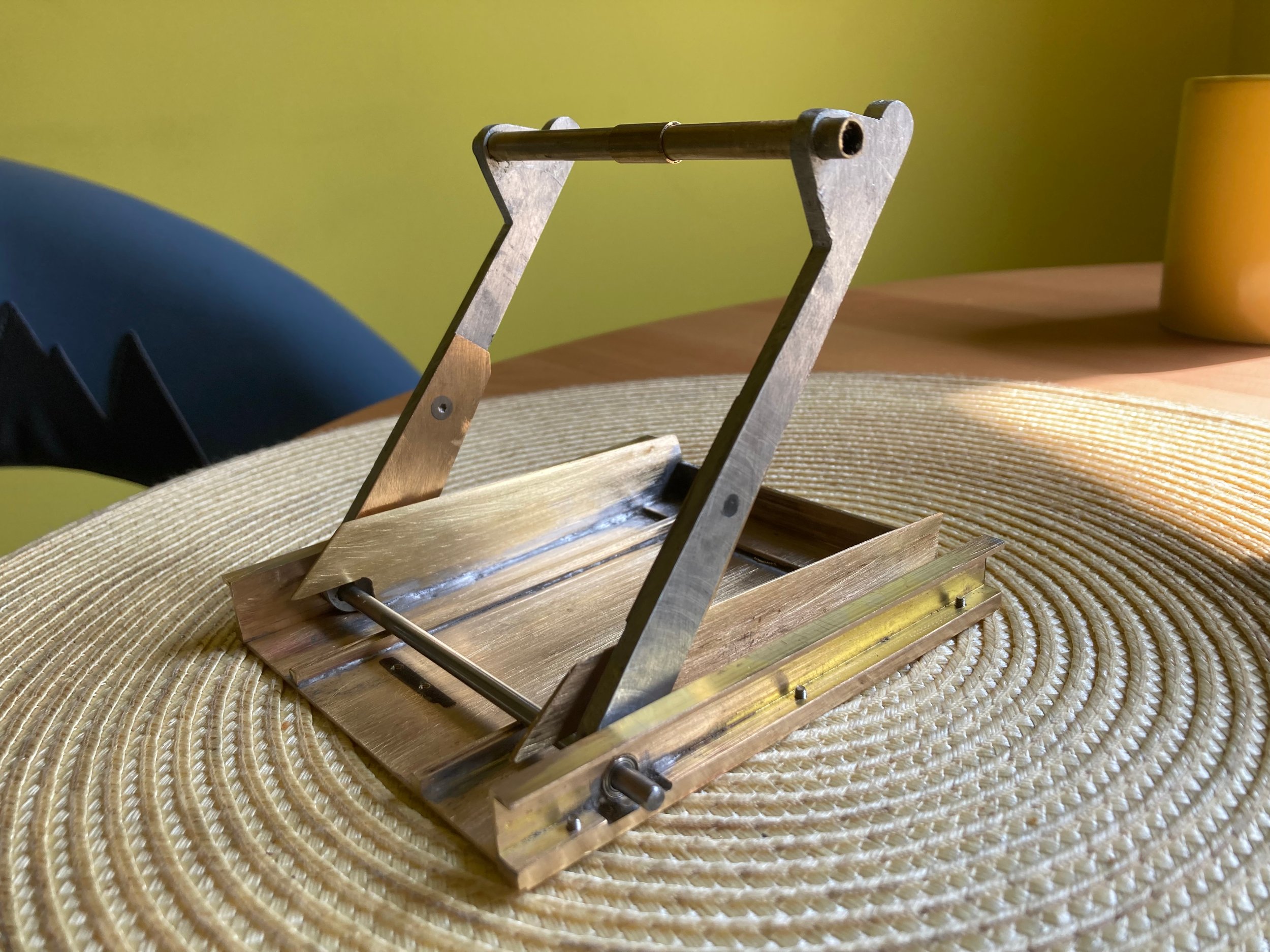

ich habe zuerst an das Hubgestänge gewagt. Eigentlich gibt es zwei Punkte die diametral zu einanderstehen. Einmal soll es so leicht wie möglich sein, um den Antrieb nicht zu belasten und doch möglichst stabil sein. Ein aufwändige echte Hydraulik fällt aus Kosten- und Platzgründen weg. So soll ein sehr starker Servo aus dem RC Bereich den Job übernehmen. Wahrscheinlich werde ich mehrere testen müssen. Problematisch ist natülich dann die einseitige Krafteinleitung die das Hubgestänge zusätzlich belastet. Also muss der Schweißwagen möglichst leicht werden.
Meine erste Näherung sieht jetzt so aus:
Die Arme sind aus 4 mm Alu-Vollmaterial von Hand gefräst und gefeilt - für zwei Stück lohnt sich kein CNC - in Absetzrichtung rechts ist die Verleidung aus Messing und nur verklebt (nur Attrappe), die linke Seite, ebenfalls aus Messing, aber hochfest, ist verstiftet und verschraubt und wird später vom Servo angesteuert. Die obere Traverse ist ein Messingrohr, welches in die Alu-Arme eingepresst ist. Unten ist eine 4,00 mm Edelstahlwelle eingepresst. Später wird diese eine kugelgelagerte Aufnahme tragen.

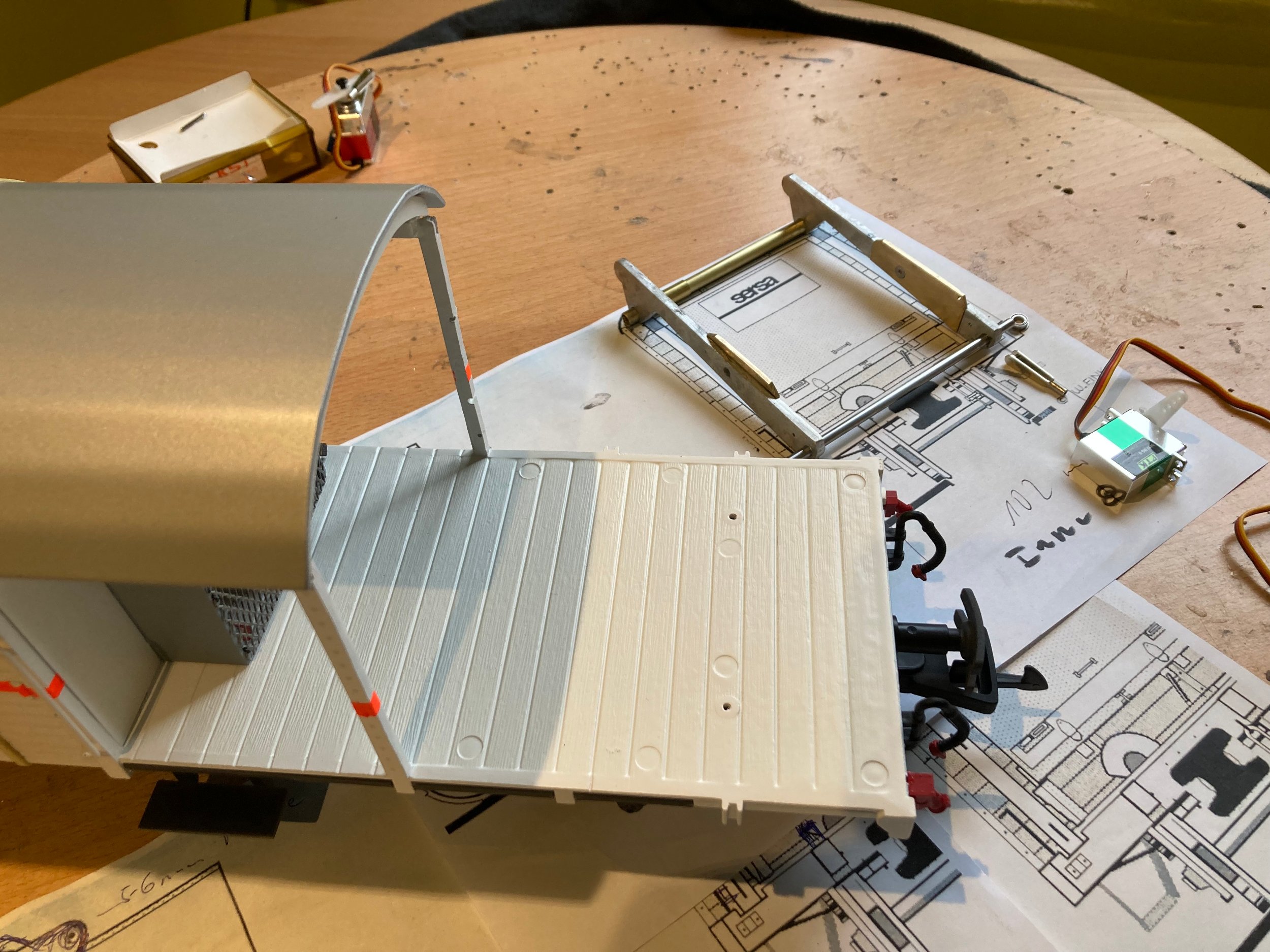

Der Wagen ist mir im Rohbau angeliefert worden, leider ist der Schrank schon fest eingeklebt und ich muss sehen, ob ich den Servo einigermaßen unsichtbar montieren kann. Wahrscheinlich kommt er in die Hütte dahinter.
Ansicht von der Seite mit Servoaufnahme.
Viele Grüße Ottmar

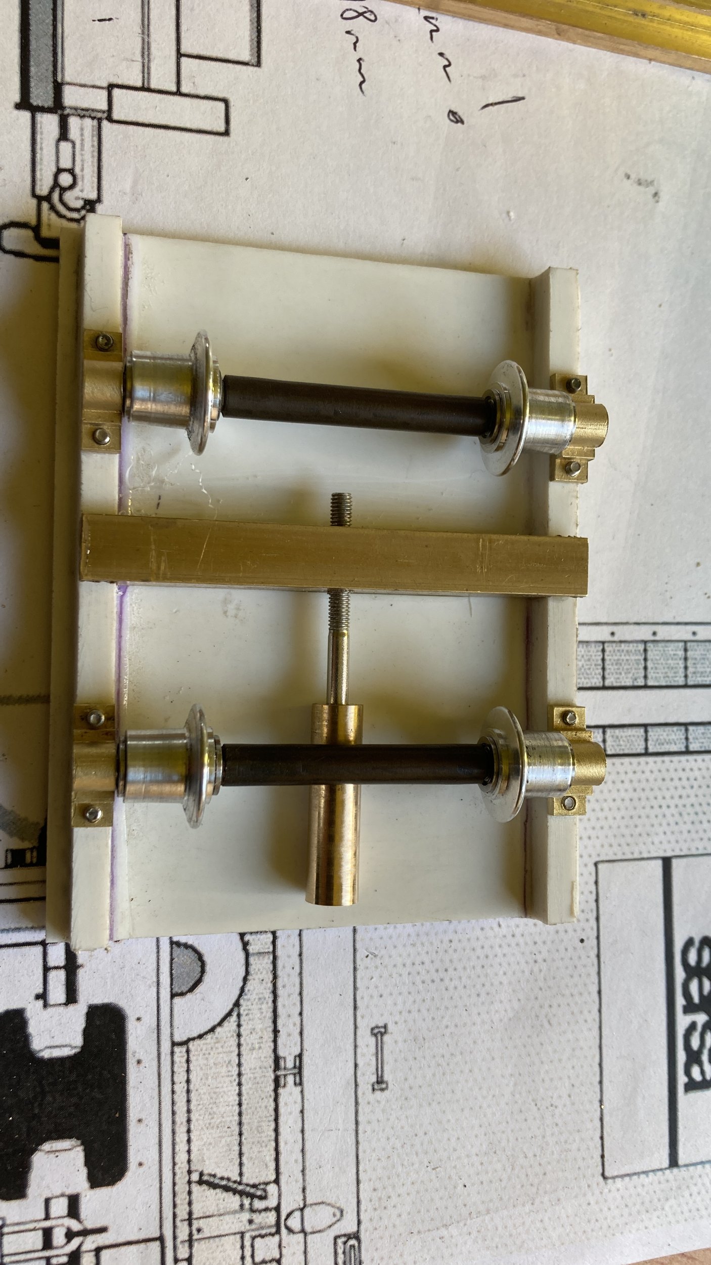

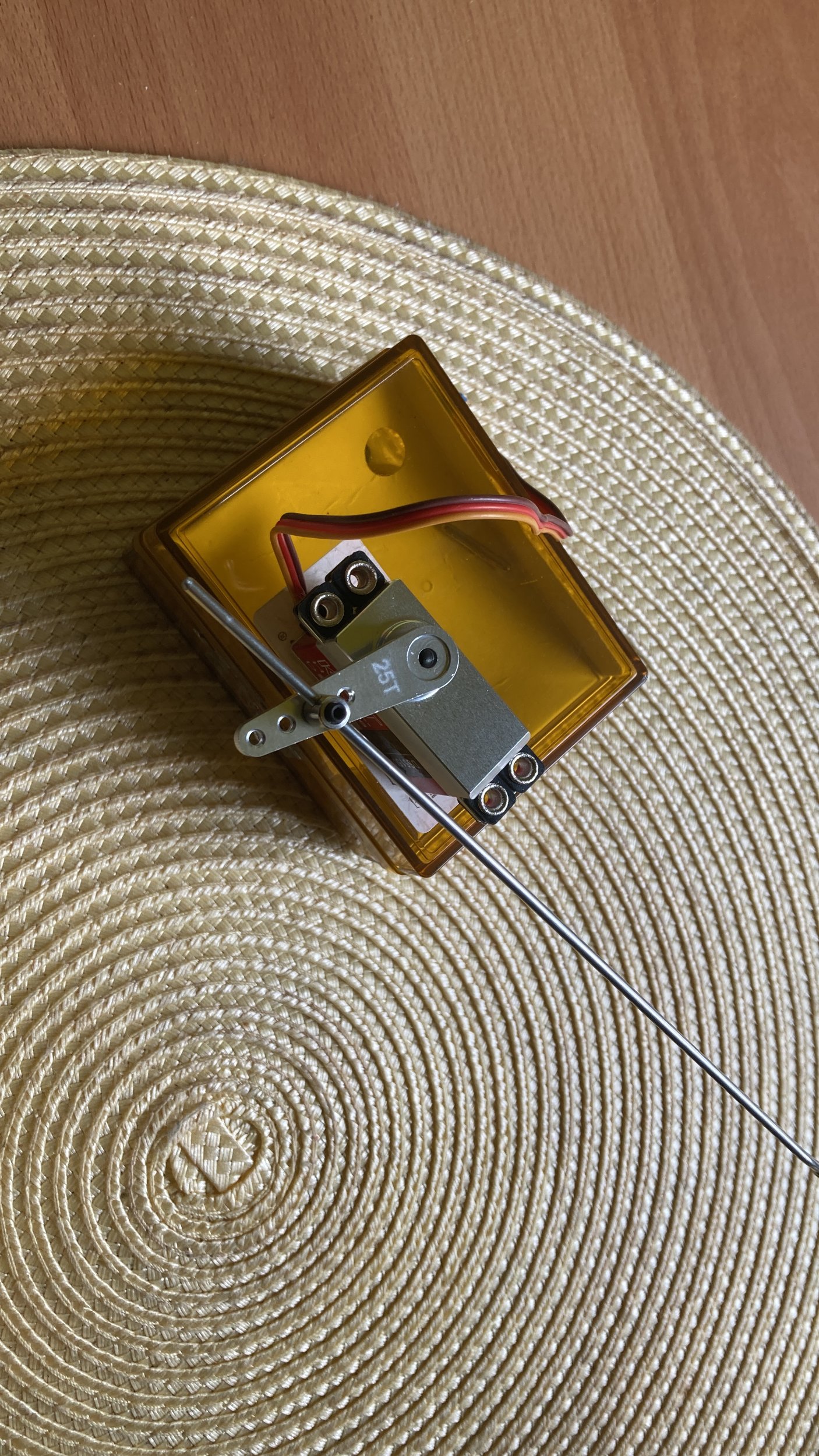

es gibt ein Update zu der Hubbühne: Im zweiten Anlauf funktioniert es von der Bewegung her schon ganz brauchbar. Im ersten Anlauf war der Servo zu schwach und das Gestänge klemmte ab und zu am Einlauf. Alles keine guten Voraussetzungen für einen zuverlässigen Betrieb. Überhaupt liegt der Teufel im Detail, zum Beispiel verstärken kleine Lageänderungen im Gleis, die Winkelfehler des Hubarms. Ich denke, ich werde das angelieferte LGB Fahrwerk noch stark modifizieren müssen.
Jetzt aber zur Hubbühne 2.0:
Der Rahmen ist verschraubt, um eine Wartung zu ermöglichen.
Der Hubarm ist kugelgelagert und hat einen mechanischen Anschlag um die Ruheposition zu wahren. Innen sind die Schienen mit 45 mm Spurweite zu sehen.

Der neue Servo, ein KST Servo mit Glockenanker, Kugellager, Alugehäuse und verstärktem Getriebe.
Viele Grüße Ottmar

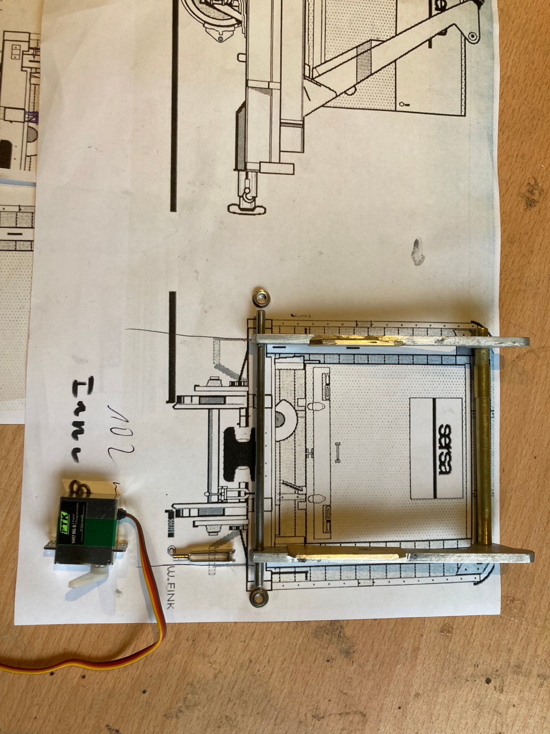

ein Update zu dem Sersa Wagen:
Der Schweißwagen von unten mit einstellbaren Gewicht für den korrekten Schwerpunkt. Die Achsen sind kugelgelagert und die Radreifen haben ein besonders breites Profil, um auch bei einem leichten Versatz sicher in der Schiene zu landen.
Das letzte Bild zeigt die erste Stellprobe auf der Hubmechanik.

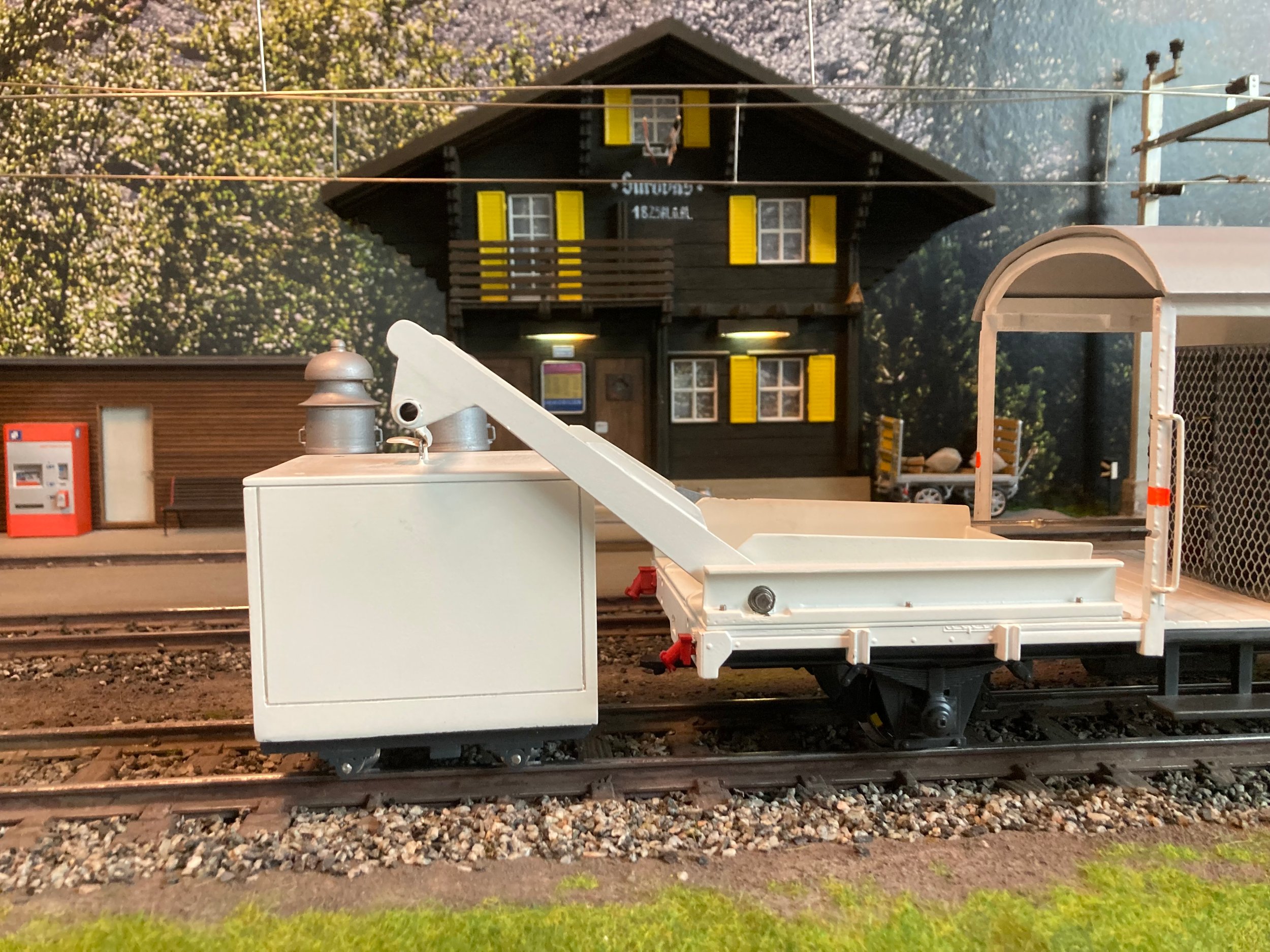

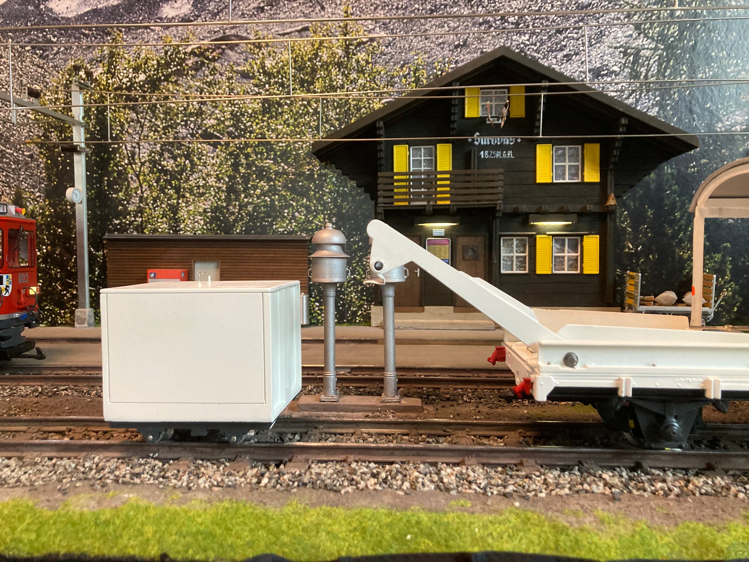

Hallo zusammen
Heute ist der Abschluß der Mechnanik gekommen. Die endgültige Lackierung wird der zukünftige Besitzer übernehmen.
Der Schweißwagen hat ein Gewicht von etwa 300 Gramm um sicher rollen zu können, damit sind sehr hohe Kräfte nötig um den Wagen sicher abzusetzen, Insgesamt wiegt der Wagen knapp 2 kg um beim Absetzen nicht aus den Schienen gehoben zu werden. Zusätzlich hat der Basiswagen jetzt eine Dreipunktlagerung bekommen um immer sicher Strom abnehmen zu können, um mit einem Dekoder einen ultastarken Servo mit Brushless Motor und Titangetriebe zu manipulieren.
Einmal der komplette Absetzvorgang:
Viele Grüße Ottmar
