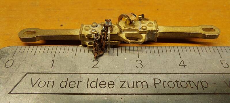

Nachdem ich wieder etwas mehr Zeit für den Modellbau habe, habe ich nach einem kleinen Projekt gesucht.
Mein Vorbild eine Albert-Kupplung der Üstra Hannover.
Da ich solch ein Originalteil besitze, sollte es mir doch leicht gelingen dieses ins Modell umzusetzen.
Ich möchte ja bauen und nicht drucken aber meine CNC Fräsmaschine wollte ich schon einsetzen.
Mein Modell der Albert-Kupplung welches aus diversen Frästeilen zusammengelötet habe.
Die Albertkupplung wurde aus Frästeilen zusammengesetzt hier als Beispiel die Obere und Untere Platte.
Die Kette wird wie beim Original mit Splinten befestigt. Die Splinte sind einfach aus einem 0,5 mm Messingdraht erstellt. Dazu wurde der Draht auf die halbe Stärke nämlich 0,25 mm heruntergeschliffen und in die passende Form gebogen.
Im Hintergrund die fertig gelötete Kupplung und davor der gedrehte und gefräste Kuppel-Pin mit der Sicherungskette. Am Ende der Kette ist der Splint zu erkennen. Der Sicherungsbügel ist aus 4 Frästeilen, die passend gebogen wurde, zusammen gelötet.
In der entkuppelten Stellung, steckt der Pin wie beim Original in einer speziellen Aufnahmebohrung.
Albert-Kupplung gekuppelt.

Damit ist das Projekt Albert-Kupplung abgeschlossen.

Hallo Helmut,
da hast Du dir aber ein anspruchsvolles Projekt ausgesucht.
Und so detailliert umgesetzt :!:
Die Erläuterungen vermitteln einen interessanten Eindruck von der Herausforderung, die in der Fertigung eines vermeintlich "einfachen" Bauteiles steckt.
Gibt es auch ein passendes Fahrzeug zur Kupplung :?:
Schöne Grüße,
Gerhard

Hallo Gerhard, leider nein. Ich habe die Kupplung einfach aus Interesse an der Herausforderung gebaut. 👍

Hallo Helmut,
Glückwunsch - die ist sehr gut geworden, so ganz ohne 3D-Druck!
Wenn Du noch die Verdickung am Klappbügel des Steckbolzens umsetzt und die Nietkopfgrößen angleichst (ich vermute, du hast Modellbauniete verwendet?), ist sie perfekt :D .

Hallo Volker,
danke für die konstruktive Kritik.
Das ganze war eine Versuch und mir ist nicht einmal das Fahrzeug bekannt von dem diese Kupplung stammt.
Diese Kupplungen werden somit niemals bei mir an ein Fahrzeug kommen, sondern in meinem kleinen Schaukasten für besondere Teile Platz finden.
Albert-Kupplungen links 1mm Messingrundstange verrundet rechts 1 mm Messingnieten.
Sollte ich das noch einmal machen werde ich 1,2 mm Messingrundstange nehmen und als Niet verrunden.
Leider habe ich kein Foto vom eigentlich inneren tragendem Teil deshalb hier die Zeichnung.
Die 3 Bohrungen für die Nieten haben hier 1mm Durchmesser, die sind mit 1,2 mm aber gerade noch machbar.
Die Verdickung könnte ich sicher noch mit etwas Lötzinn andeuten.
Mal sehen ob ich in meinem Modellbauer Leben noch irgendwann zu einem Straßenbahn Modell mit Albert-Kupplung komme, auf jeden Fall bin ich jetzt aber gerüstet.
