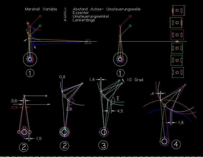

Die Steuerung
Bei der Steuerung handelt es sich um eine Hebel- oder Lenkersteuerung, die in den Varianten nach Marshall oder Hackworth zum Einsatz kam. Wie erwähnt ist die von Orenstein& Koppel „Patentsteuerung“ genannte Ausführung nur eine Erweiterung der Marshallsteuerung mit dem Ziel, den Einfluss der Federung auf die Steuerung zu unterbinden.
Die Reduktion der Einzelteile durch den Wegfall von Kulisse und Voreilhebel, wie bei der Walschaerts- Heusinger Steuerung, erlaubte eine kostengünstige Produktion. Daher kamen diese Steuerungen häufig bei kleinen einfachen Lokomotiven zur Anwendung. Deren Einsatzbedingungen waren in der Regel ohnehin nicht dazu angetan, durch technische Finesse Wasser oder Brennstoff zu sparen.

Der Unterschied zwischen den Beiden Steuerungen liegt in der oberen Führung des Lenkers. Bei Hackworth eine gerade Gleitbahn mit der Umsteuerungswelle als Drehpunkt. Bei Marshall ein Hebel der sich um das Ende eines gleich langen Trägers dreht, dessen anderes Ende auf der Umsteuerungswelle sitzt. Ich habe ihn mal Aufwerfhebel genannt, weil ich keine andere Bezeichnung gefunden habe.
Wenn man nicht an ein Vorbild gebunden ist, sollte man die Hackworth Variante bevorzugen, da die in der Folge beschriebenen Probleme ausschließlich auf den durch den Lenkerhebel geführten bogenförmigen Verlauf des oberen Lenkerendes zurück zu führen sind.
Im Bild die Hackworthsteuerung meiner ersten selbstgebauten Lokomotive.
St_1a_ (Tüftler)
Der Anlenkpunkt der Schieberschubstange am Lenker wird durch den Abstand des Schiebers von der Radachse vorgegeben. Er liegt in Verlängerung der Schieberstange. Die Umsteuerungswelle ist senkrecht über der Radachse angeordnet. Der Abstand zwischen beiden wird durch die Dimensionen der Lok bestimmt, da die Welle unter dem Kessel hindurchgeführt werden muss. Die Länge des Lenkers entspricht dem Abstand zwischen Exzenter in Horizontalstellung und der Umsteuerungswelle.
Der höchste Schieberhub wird erzeugt, wenn der Exzenter senkrecht über oder unter der Achse liegt. Aber auch in dessen Horizontalstellung findet ein Schieberhub statt. Dieser ist ausschlaggebend für den Abstand der Außenkanten der Zudampfkanäle ( bei Außeneinströmung) bzw. für die Steuerzeiten, da keine Voreilung vorgesehen ist. Aus den folgenden Zeichnungen ist die Funktion der Marshallsteuerung in Neutralstellung und bei Umsteuerung zu sehen.
St_2_ (Tüftler)
Die gelenkige Verbindung zwischen Lenker und Lenkerhebel beschreibt im Laufe einer Radumdrehung je nach Auslegung der Steuerung einen nach oben oder nach unten offenen Kreisbogen. Dabei durchläuft der Anlenkpunkt der Schieberschubstange eine Schleife , die in Neutralstellung senkrecht ausgerichtet ist und je nach Auslenkung der Steuerung schräg steht. Die Wendepunkte der Schleife auf die Horizontale projiziert entsprechen dem maximalen Schieberhub. Dieser wäre zu vergrößern, könnte die Schleife möglichst horizontal stehen. Dem sind aber Grenzen gesetzt. Würde man in der unteren Zeichnung links die Umsteuerungswelle weiter gegen den Uhrzeigersinn drehen, würde der hier ohnehin schon problematisch große Winkel a gegen 180 Grad tendieren und damit wäre nicht gewährleistet, das sich das Oberende des Lenkers bei der weiteren Raddrehung wieder zur Umsteuerungswelle hin zurück bewegt. Er könnte nach rechts ausschlagen und dadurch zum Versagen der Steuerung und im Extremfall zur Kollision des Schiebers mit dem Schieberkasten führen. Bei der Umsteuerung nach der Gegenseite dürfte der Winkel b nicht zu klein werden. ( Zeichnung rechts unten.)
Ein weiteres aus den Zeichnungen abzulesendes Phänomen ist die Neigung zur Assymmetrie des Schieberhubs mit Bevorzugung des Ausschlags zur Zylindervorderseite hin. Ursache ist hier, dass der Kreisbogen, den das obere Ende des Lenkers beschreibt, links der Mittellinie wesentlich steiler verläuft als rechts. Eine Vergrößerung des Exzenters mit dem Ziel einen größeren Schieberhub zu erzeuge, würde in dem steilen Verlauf der Schleife links bezogen auf die Horizontale, also auf den Schieberhub nur wenig ausrichten, während beim Gegenhub im flachen Kurvenverlauf rechts der Mitte ein wesentlich größerer Schieberhub erreicht würde. Theoretisch gibt es nur eine Stellung der Umlenkwelle bei der der Ausschlag im steilen linken Kurvenabschnitt dem auf der flachen Seite rechts entspricht. Dazu muss die Umlenkung stark zurückgenommen werden was wiederum den Ausschlag nach links und damit den Gesamthub verringert.
Es resultiert also bei dieser Steuerung ein relativ geringer Schieberhub, der nur zu steigern ist, wenn man eine Asymmetrie der Schieberbewegung in Kauf nimmt.
Auf keinen Fall sollte man dabei auf die Idee kommen, die Dampfwege auf die Mitte des Schieberweges zu verlegen. Da dann die Steuerzeiten nicht mehr stimmen.
Wie die Darstellung des Schiebers auf den Schieberspiegel unten auf der Zeichnung zeigt, wäre die nur zur Demonstration dienende Anordnung in der Umsetzung nicht funktionsfähig, da der viel zu große Schieberweg nach rechts dazu führen würde, dass der Zudampf direkt in den Abdampfkanal strömen kann.
Der auch in Neutralstellung vorhandene Schieberhub würde aber, wie gewünscht, die Zudampfkanäle geschlossen halten. ( Unten Mitte)
Zur Verdeutlichung des Gesagten noch eine weitere Zeichnung, die links den Einfluss einer Exzentervergrößerung und rechts eine Änderung des Winkels der Steuerungsauslegung zeigt
St_3 (Tüftler)
Die Vergrößerung des Exzenters wirkt sich ebenso wie der vergrößerte Auslenkwinkel der Umsteuerung vorrangig auf den Schieberhub nach rechts hin aus. Dagegen ist der ohnehin kleine Hub in die Gegenrichtung nur minimal zu steigern.
Mit der folgenden Zeichnung habe ich noch untersucht, welche Konsequenzen sich aus der Änderung der übrigen Parameter der Steuerung ergeben:
St_4 (Tüftler)
- Falls wegen der Kessellage möglich, verringert die Vergrößerung des Abstands Achse – Umsteuerungswelle tendenziell, aber nicht entscheidend, den maximalen Schieberhub , dagegen müssen die Außenkanten der Einströmkanäle weiter auseinander weichen. (Zeichnungen 1)
- Die Vergrößerung des Exzenters Vergrößert den Schieberhub nach links nur gering, führt aber zu einer zunehmenden Assymmetrie des Hubs. Auch hier müssen die Einströmkanäle weiter auseinander liegen. (Zeichnungen 2)
- Eine weitere Auslegung der Umsteuerung führt zu den gleichen Ergebnissen. (Zeichnung 3)
- Die Lenkerlänge hat nur sehr geringen Einfluss. Da Lenkerhebel und Aufwerfhebel gleich lang sein müssen, schneiden die dazu gehörigen Kreisbögen die Umsteuerungswelle und sind im Nahbereich um die Welle fast deckungsgleich, so dass sich bezogen auf den Schieberhub kaum Unterschiede ergeben.(Zeichnung 4)
Mit einer unterschiedlichen Länge von Aufwerfhebel und Lenkerhebel sollte man gar nicht erst experimentieren.
Als Konsequenz aus dem Gesagten ergibt sich:
-Bei der Konstruktion der Steuerung können der Abstand der Umsteuerungswelle über der Achse und die Länge des Lenkerhebels frei gewählt werden da sie wenig Auswirkungen haben.
-Die Größe des Exzenters muss konstruktiv schon bei der Planung festgelegt werden und daraus ergibt sich zusammen mit der Lage der Umsteuerungswelle auch die Lenkerlänge.
-Somit bleibt als einzige Verstellmöglichkeit nach Fertigstellung der Steuerung der Auslegungswinkel der Umsteuerungswelle, der dann auf dem Prüfstand ermittelt und sinnvollerweise durch Anschläge fixiert werden sollte. Man darf sich davon aber nicht zu viel versprechen. Fehler in der Vorplanung sind kaum zu kompensieren und jedes Abweichen von der Idealeinstellung führt zur Asymmetrie des Schieberhubs.
Einziger Ausweg aus dem Dilemma eines relativ geringen Schieberhubs wäre, den Anlenkpunkt der Schieberschubstange am Lenker weiter nach oben zu verlegen. Da für die Maximalstellung des Exzenters nach oben und unten die Lenkerstellung divergiert ist dadurch ein höherer Hub zu erzeugen.
Als Konsequenz daraus habe ich bei mehreren Modellen mit Lenkersteuerung einen Versatz in der Schieberschubstange von hinten oben nach vorn unten gesehen, wie ich ihn auch bei meinem B-Kuppler im Bild weiter oben ausgeführt habe. Alternativ könnte man bei der Konstruktion der Zylinder den Abstand von Schieberstange und Kolbenstange vergrößern, was aber besonders bei schräggestellten Zylindern zu einer klobigen Form führen würde, die dem Vorbild nicht entspricht. Ob es diesen Versatz auch im Original gab, vermag ich nicht zu sagen. Bei meinem Mallet-Vorbild war es nicht der Fall. Das hat mir einen Schieberhub von nur 3,7 mm eingebracht, der die Einstellung der Steuerung einigermaßen subtil machte. Viel Spiel im Gestänge toleriert sie nicht.
Anfangs war ich bei der Planung der Steuerung davon ausgegangen, dass sich ein symmetrischer Schieberhub ergeben würde, wie ich es von meinen früheren Projekten mit Hackworth- oder Kulissensteuerung mit und ohne Voreilhebel gewohnt war. Unter dieser Prämisse habe ich gefühlt mehr Zeichnungen von der Steuerung als von der Lok gemacht. Dem zweiten Ziel, einen möglichst großen Hub zu erreichen, bin ich erst näher gekommen, als ich mich davon verabschiedet habe, das mit einer symmetrischen Schieberbewegung zu kombinieren. Wenn die Steuerzeiten stimmen, ist es ja schließlich auch gleichgültig, wie weit der Schieber die Zudampfkanäle überfährt. Entscheidend ist nur, dass die Steuerzeiten stimmen und der Schieber nicht mit dem Schieberkasten kollidiert oder gleichzeitig Zu- und Abdampfkanal öffnet.
Aus den Darstellungen wird auch klar, dass es unmöglich sein könnte, fertig gekaufte Zylinder oder Treibräder mit vorgebohrtem Exzentersitz mit der Hebelsteuerung einer geplanten Lokomotive zu kombinieren.

Bei der Zeichnung St2 ist die Schieberstellung, auf die im Text eingegangen wird, nicht berücksichtigt.
