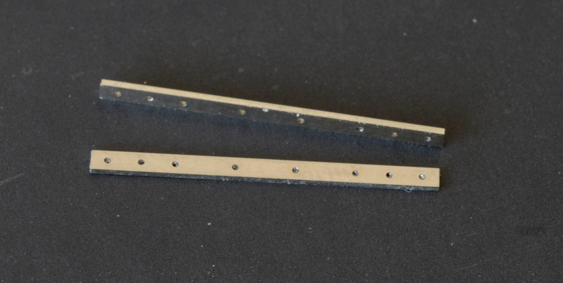

Hier mal ein Beispiel eines Frästeils aus Neusilber.
Blech 0,4 mm halbhart
Abmessungen: 19,3 x 1,25 x 0,4 mm
Fräser: VHM unbeschichtet 2-Schneider 0,5 mm
max.Zustellung in Z 0,15 mm ( 2 x 0.15 mm, 2x 0,05 mm )
Drehzahl: 20000
Vorschub 40 mm/min ( nass )
Das Teil wurde nach dem Fräsen leicht mit Körnung 800
abgezogen, um die Grate an den Bohrungen zu beseitigen.
Die Fräsung an sich war gratfrei.
