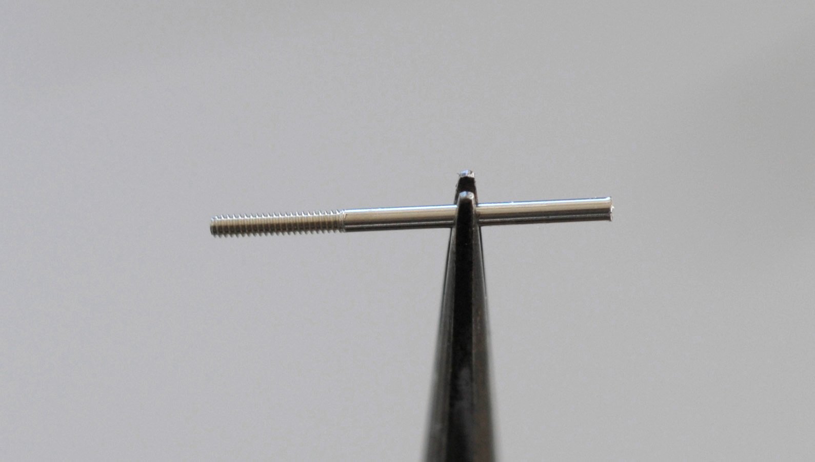

Hallo Modellbauer,
ich habe eine Quelle aufgetan für 3-schneidige Schneideisen im Bereich 0,4 bis 0,95 mm.
Die Staffelung ist 0,05 mm.
Der entscheidende Vorteil im Vergleich zu gängigen 2schneidigen ist, dass z.B. ein 0,6mm-Gewinde
tatsächlich auf einen 0,6mm-Draht geschnitten werden kann ( ohne verjüngen oder anspitzen )
also praxisnäher als z.B. bei den Schneideisen von Knupfer.
Ich habe mal ein 3,5 mm langes Gewinde M 0,6 sehr flott auf einen Neusilberdraht geschnitten ohne abzusetzen.
( Die Spanräume sind üppig bemessen )
Anbei mal ein Foto.
Die Schneideisen sind nicht alle lagernd und sicher auch nicht alle sinnvoll.
Der Preis 2014 lag bei 30 € netto.
Aktuelle Preise werden dann hier veröffentlicht.
Ich würde beim Vertreiber mal nachfragen.
Schreibt mir euren Bedarf unter: mf-pur(at)t-online.de
