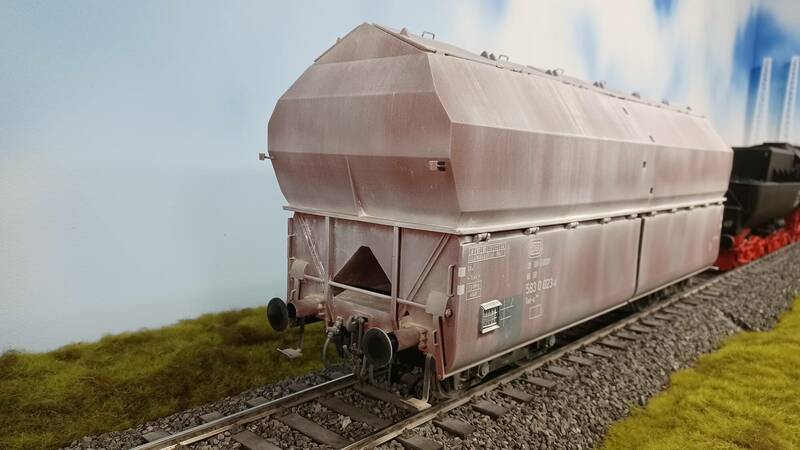

Bei unserem Tad-u sind Wagenkasten, Seitenklappen, Deckel und Drehgestelle im 3D-Druck entstanden.
angesetzte Griffe entstanden aus 1,0 mm gerichtetem Schweißdraht.
Die Kupplungen stammen von der Westsächsischen Feingusswerken - die Bremsschläuche von Wolfgang Frey.
Für den Druck der von mir gesetzte Beschriftung zeichnet sich wieder Tobias Koch verantwortlich.
Die geätzten Zettelkästen stammen von Torsten Schoening.
Sowohl die Deckel als auch die Seitenklappen sind beweglich, so dass der Wagen be- und entladen werden kann.
Da der Wagen mit seiner Alterung etwas aus der Masse heraus stich, möchte ich auch ein paar extra Worte hierzu verlieren.
Natürlich hätte man den Wagen als Kokswagen altern können, aber das wäre wohl kaum so interessant gewesen.
Das Erscheinungsbild des Wagens soll den letzten Einsatzmonaten entsprechen - der Wagen ist ja nur sehr knapp in die Epoche IV gesprungen.
Begonnen habe ich die Patinierung damit alle Stellen an denen sich Kalk länger bzw. intensiver ansammelt mit der Airbrush "Beige" zu spritzen.
Insbesondere den "Sims" des Ringgurtes oberhalb der Seitenklappen, die Flächen unterhalb der Schütten an den Wagenenden, die Einpolterungen der Tritte im Oberkasten und den Bereich zwischen den Klappen.
Im Anschluss wurden einige Ausbesserungsflicken in "Graubeige" aufgebracht, ehe die Verschmutzung mit "Reinweiß" fortgesetzt wurde.
Letzteres war insbesondere zwischen und auf den Klappen, sowie unterhalt der Scharniere der Fall.
Von oben her wurde außerdem leicht über alle Kanten gespritzt.
In Anschluss wurde mit Pulverfarben in "Beige" und "Weiß" weitergearbeitet, wobei durch Abziehen mit einem breiten Pinsel die Läuferspuren erzeugt wurden.
Mit Ölfarbe "Lampenschwarz" wurden Fettspuren und Ölläufer an den Drehgestellen, Puffern und unterhalb der Kupplungsführung angebracht.
An den Drehgestellen wurde dann nochmal mit etwas Pulverfarbe "nachgestaubt".
Mit in Nitroverdünnung gelösten Pigmenten wurden die Bremssohlen abgesetzt.
Abschließend Erfolgte ein Überzug

Hallo Martin,
ich finde, die Alterung ist Dir gut gelungen - dabei ist sie noch dezent: Ich erinnere mich an Wagen im Kalkverkehr zum Kalkwerk Stromberg, an denen kein Fitzelchen braun mehr durchschien und die in den Ecken regelrechte Kalkablagerungen hatten. Selbst Drehgestelle und Puffer waren weiß eingestaubt und lediglich die beweglichen Pufferteile ergaben durch das Schmierfett einen leichten Kontrast.
