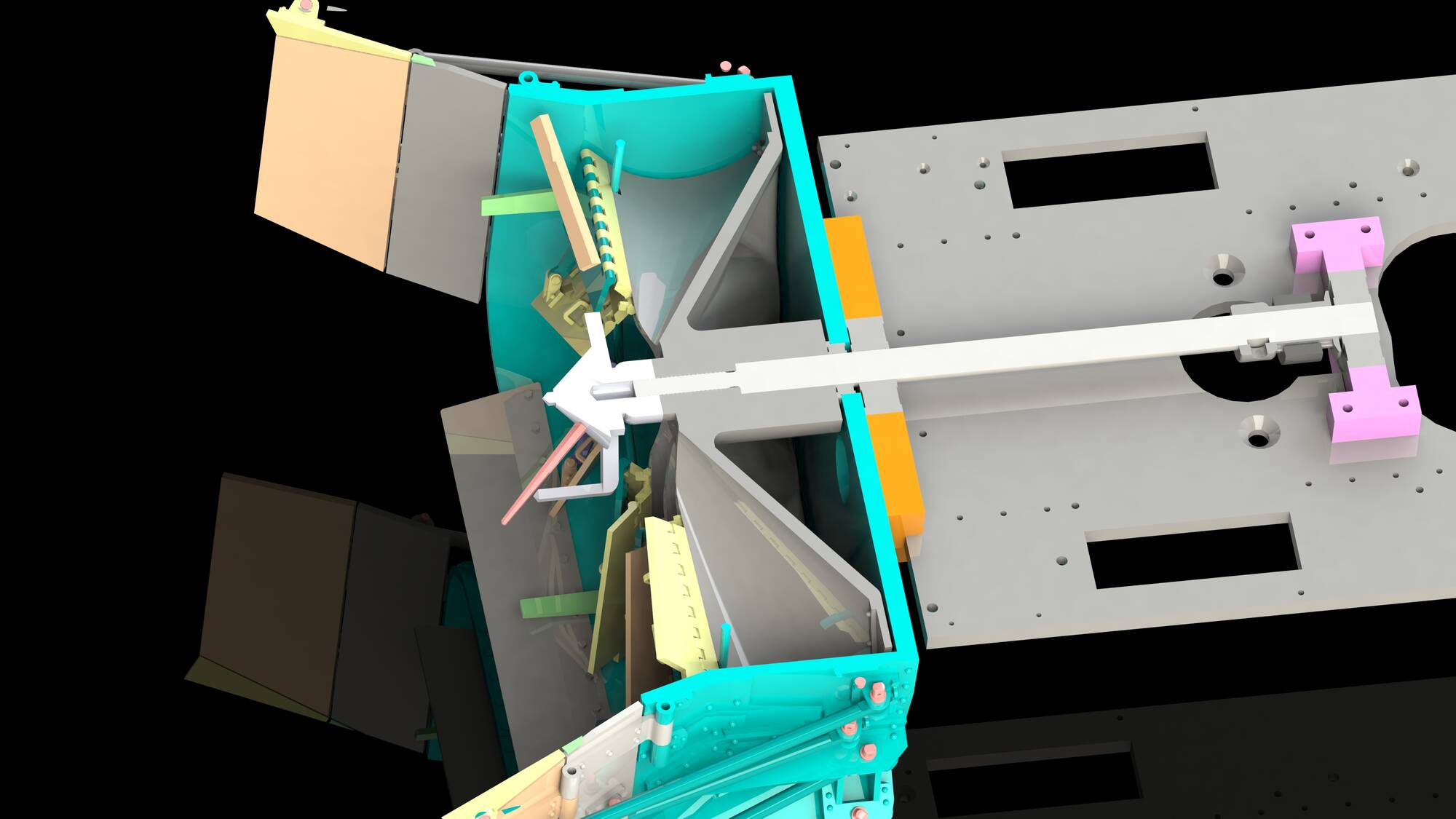

wie schon an anderer Stelle geschrieben biete ich hier die CAD Daten der RhB Dampfschneeschleuder Xrot d 9213 an.
Zur Konstruktion:
- prinzipiell kann alles 3D-gedruckt werden, einige Teile sind auch als Platten- oder Laserzuschnitt möglich
- Faulhaber-Antriebe im Drehgestell und Schleuderrad
- Dreipunkt-Lagerung, kugelgelagert (Lok und Tender)
- Zylinderdampf, Sound und Decoder vorbereitet
- Beleuchtung mittels LED
- Innentriebwerk funktionsfähig
- Minimal-Radius 600mm, allerdings mit deutlich vergrößertem Lok-Tender-Abstand
- Optional mit LGB-kompatibler Kupplung
- seitliche Klappen zum Öffnen, Servos sind vorbereitet
Zu den CAD-Daten:
- Die gesamte Xrot gibt es als step und x_t Datei (parasolid) sowie als eDrawing (kostenloser SolidWorks-Viewer)
- Alle Einzelteile, die gedreht oder gefräst/gelasert werden können sind als dxf und pdf erstellt
- Alle Einzelteile, die gedruckt werden, sind bereits als stl-Datei erstellt
Es sind rund 310 verschiedene Einzelteile. :wink:
Das gibt es im Gegensatz zu anderen Aktionen nicht umsonst, immerhin stecken rund 600 Stunden Arbeit in diesem Projekt.
:arrow: Der CAD-Datensatz kostet 143 Euro - für ehemalige Mitglieder des Xrot-Projekts gibt es die Daten zum halben Preis.
Bei Interesse bitte ich um eine PN oder Mail.

die Schleudereinheit wurde in dieser oder ähnlicher Form an diversen Schneeschleudern verbaut. Für den Eigenbau gibt es die dafür nötigen CAD-Daten daher als separate Einheit.
Die Ausführung der Daten entspricht den oben aufgeführten Kriterien, der Preis beträgt 54 Euro.
Bei Interesse bitte ich wie immer um eine PN oder Mail. :wink:

Re: CAD-Daten der RhB Dampfschneeschleuder Xrot d 9213
Beitrag von ottmar »
Hallo Tobi,
das sieht sehr gut aus! Meiner Meinung nach, hast Du da eine riesige Marktlücke aufgetan. Die LGB Schleuder könnte man damit zur richtigen Funktion überreden. Ich persönlich würde aber dann noch den Vorschneider erheblich vergrößern, aber das wäre eigentlich nur nötig wenn man Naßschnee verfrachten will.
Bin mal gespannt, wieviele Anfrage aus dem LGB/Märklin Lager kommen, oder ob alle nur in der Vitrine stehen.
