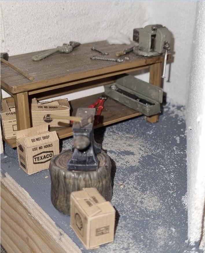

ich habe ein paar Kleinteile gebaut aus Kunststoff und Weißmetall . Eine Werkbank ist von Pola , ein Amboß , eine Kabeltrommel und eine Werkzeugkiste , da fehlt aber noch einiges an Werkzeug .
Werkbank 1 (Spureinser)
Werkbank 2 (Spureinser)
Werkbank 3 (Spureinser)
Die zweite Werkbank ist aus Resten zusammen gebaut worden . Eine der Werkbänke kommt in den Lokschuppen und eine in das Hauptgebäude .

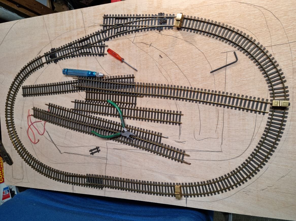

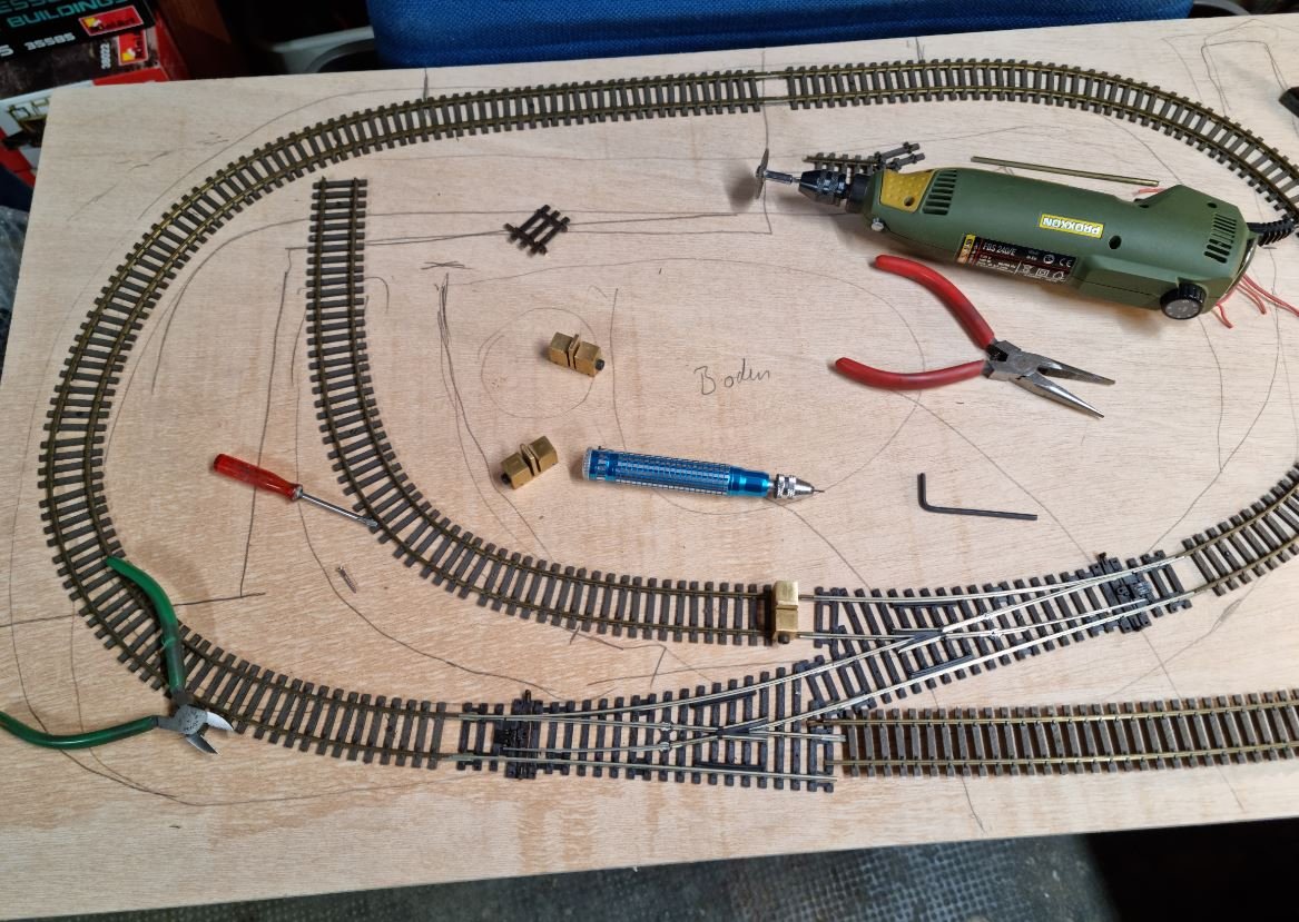

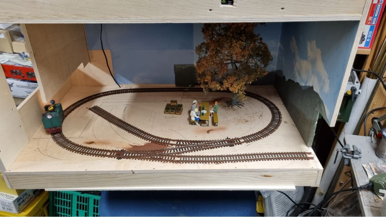

habe mit der Grundplatte der Anlage angefangen zu bauen . Weil die Anlage in eine Kellerfensternische gestellt werden soll , ist die Größe ca. 750 x 500 x 400 mm und auf der linken Seite , wo das Eckgebäude steht , ist noch ein Schalter für den im Fenster befindlichen Ventilator an der Wand montiert . Aber wird man nachher nicht mehr sehen .
Der Gleisplan ist recht einfach ein verdecktes Oval mit zwei Weichen zur Laderampe und zur Tankstelle mit Anschluß in die restliche Welt .
Im Bau mit Gleisklammern von Peter Post .
Die Gleise sind von Peco Code 100 , da diese später mit Sand abdeckt werden ist das ok . Das Gleis in der Mitte geht zur Laderampe und das rechte Gleis zur Tankstelle mit Ladestation für die Akkulok .

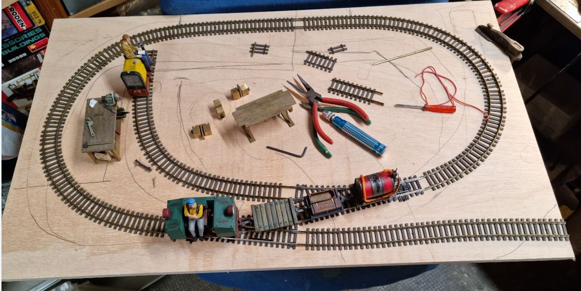

Stellprobe mit Loks und Wagen

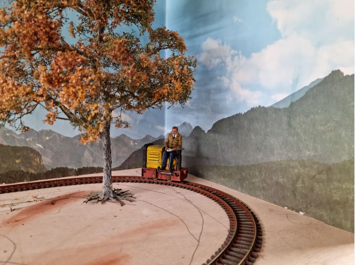

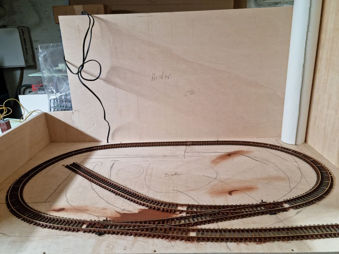

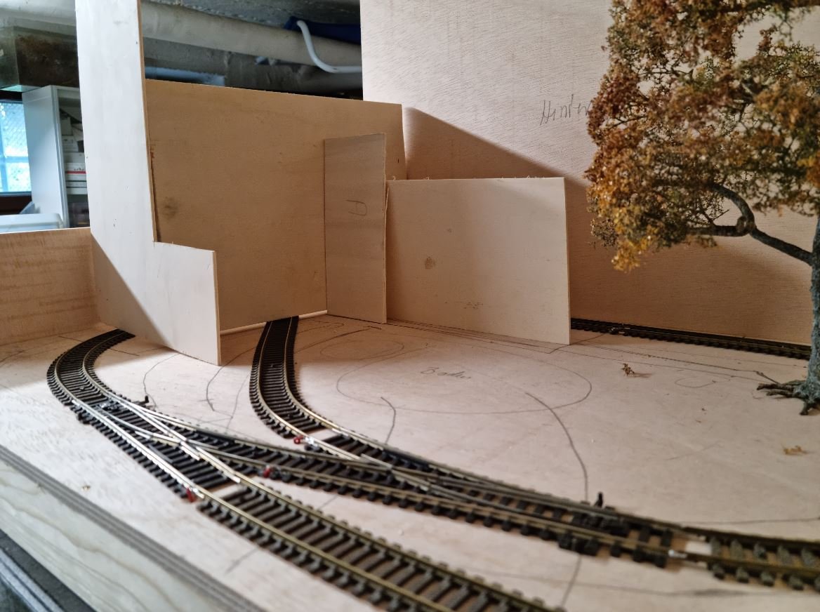

es gibt ein paar kleine Fortschritte bei der Anlage , die Gleise wurden mit Rostfarbe behandelt . Die Seiten- und Rückwand eingebaut . Probehalber das Gebäude mit Anbau aus Holzresten grob aufgestellt um die Proportionen zu ermitteln und der Baum an den vorgesehenen Platz gestellt . Das Hintergrundbild wurde angebracht .
Nur ganz grob gestellt aus Resten :shock:
Sieht schon mal nicht schlecht aus . :smt041

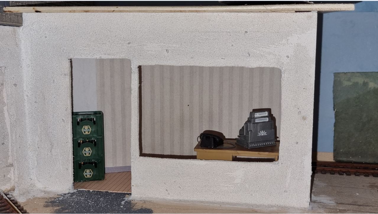

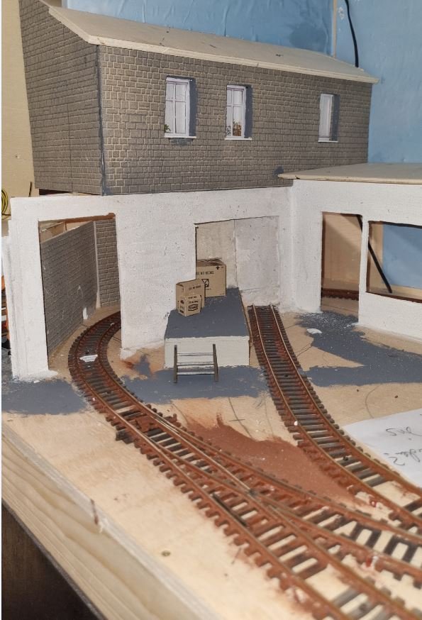

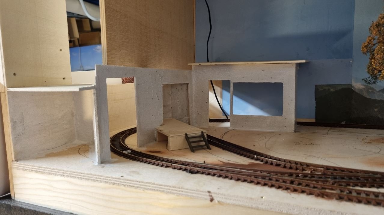

ein kleines Update , die Gebäude wurden angefangen . Wohn- und Lagerhaus mit Anbau Ladenlokal . Die Gebäude wurden aus Pappelsperrholz gefertigt .
Ladenlokal im noch nicht eingebauten Zustand
Zur Probe eingestellt
Gesamtansicht der Gebäude
Rohbau
Noch ohne Gebäude

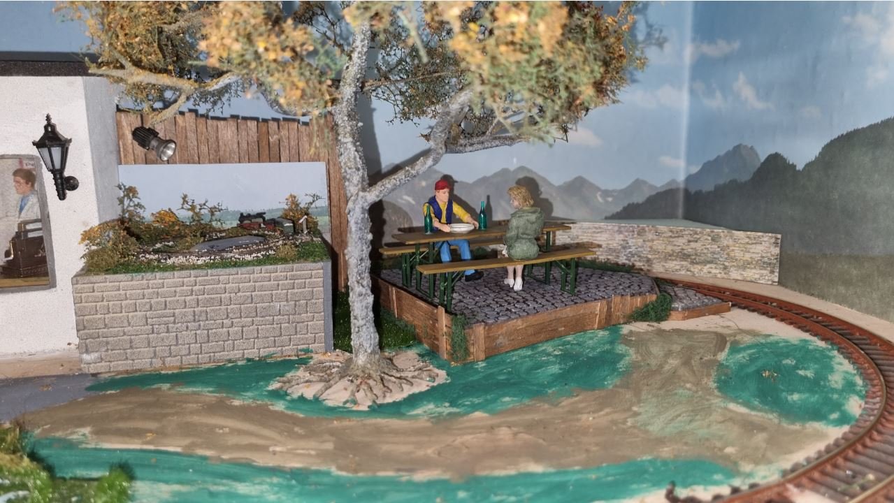

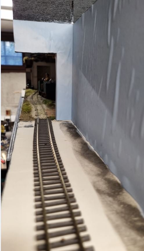

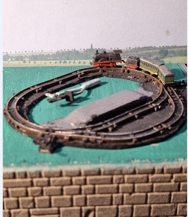

die Anlage ist fast fertig gestellt , aber hatte irgendwie es nicht geschafft zwischenzeitlich was zu schreiben . Als nächstes wurde eine Gartenbahn für die Anlage gebaut , diese ist von der Fa. Phönix aus England . Maßstab ca. 1:500 .

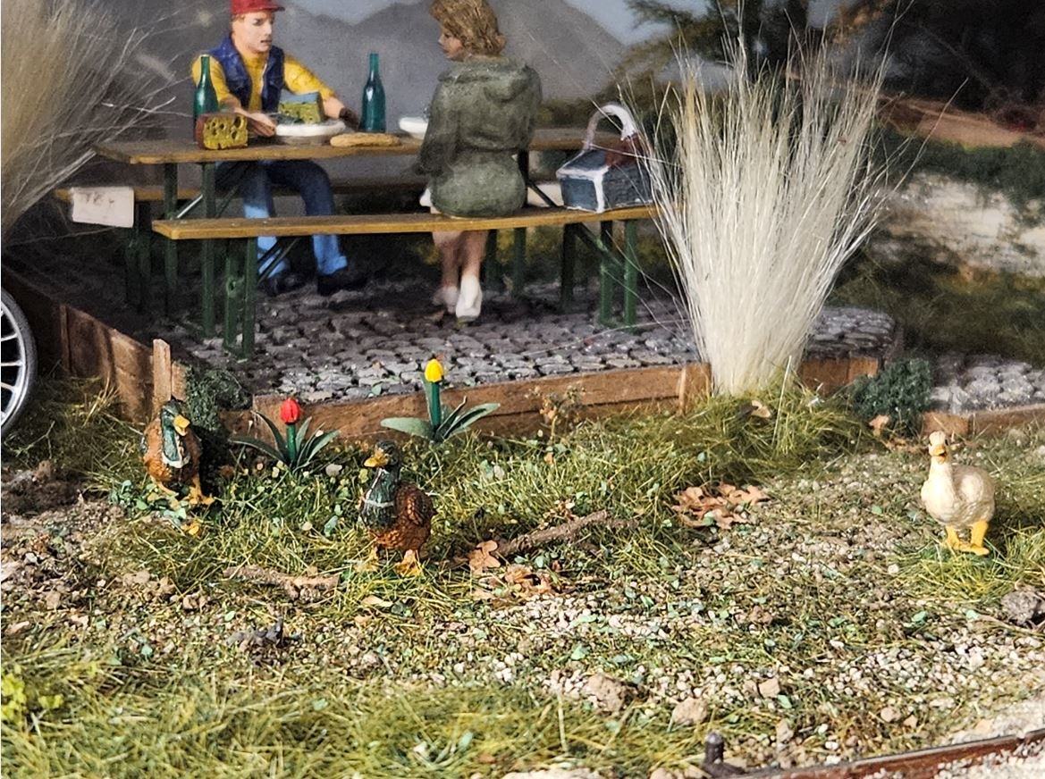

Die Gleise wurden auf ein dünne Pappe geklebt und der Streckenverlauf ausgeschnitten . Die Anlagenfläche ist ca. 100 x 110 mm und wurde als Hochbeet ausgeführt . Der Holzzaun hinter der Anlage wurde mit einer Hintergrundkulisse beklebt und neben der Anlage ein erhöhter Sitzplatz mit Kopfsteinpflaster gesetzt .
Die Anlage im Bau

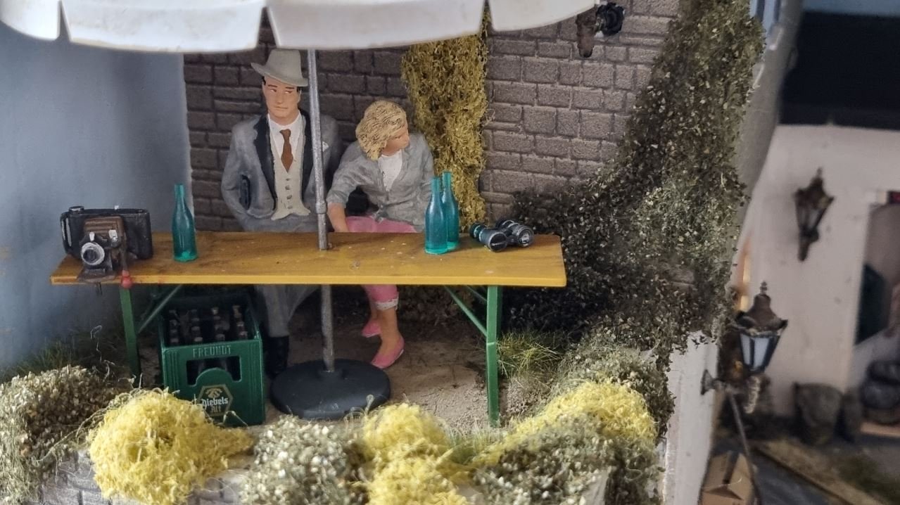

Der Sitzplatz in der Ecke hinter den Platz eine Mauer abgestützte Erhöhung , das schaut gut aus , wenn der Zug durch das Minital fährt .

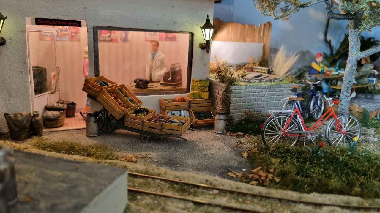

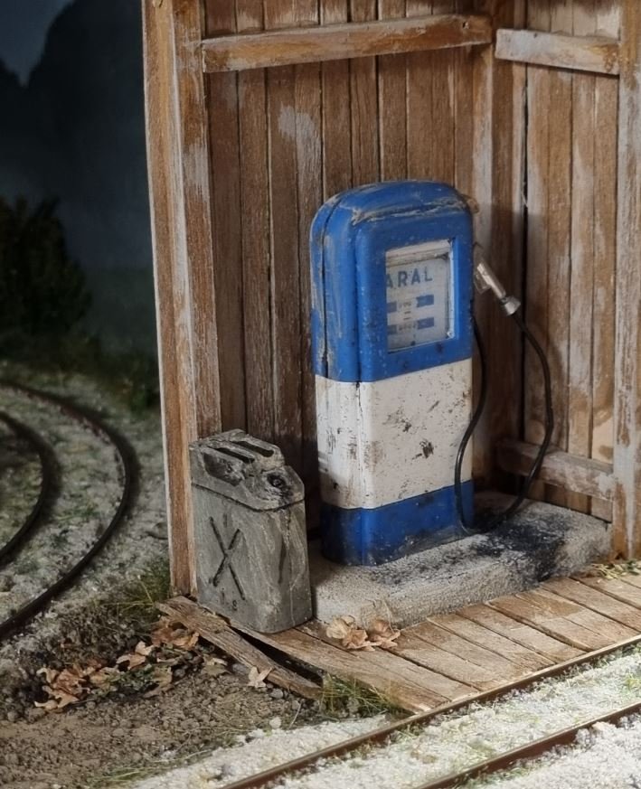

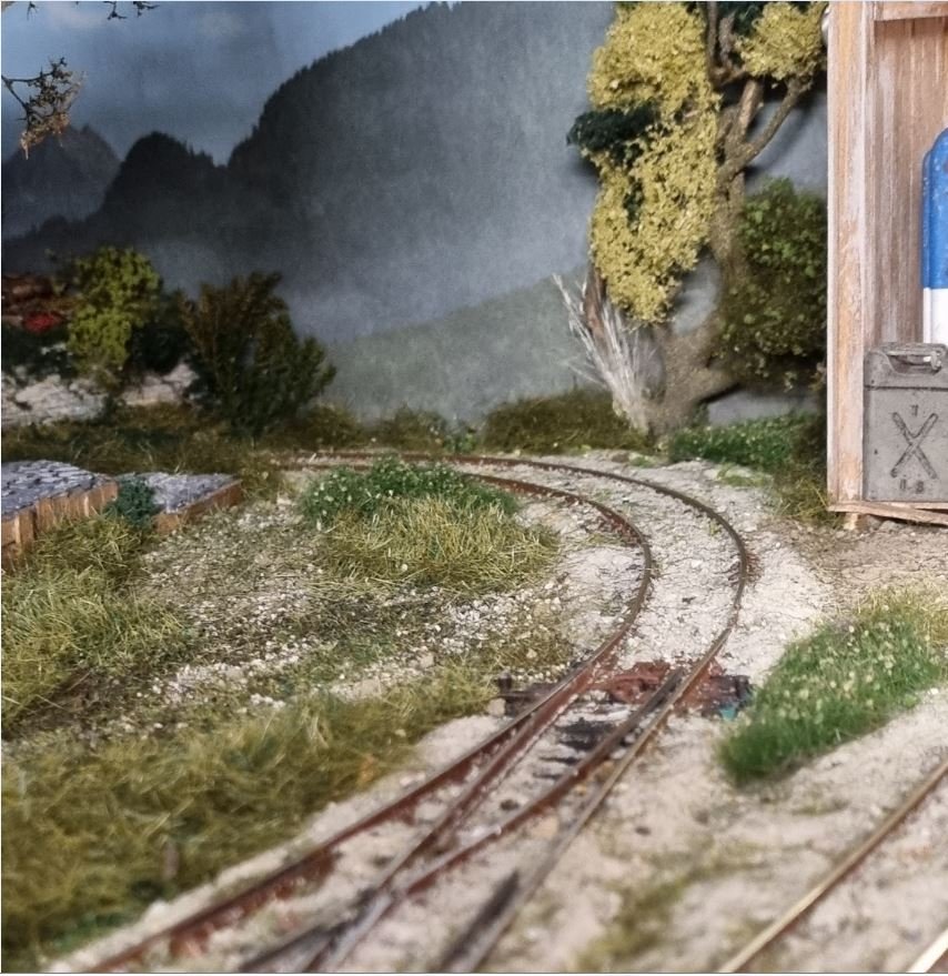

Die Gleise wurden komplett in Sand eingeklebt und vorher gealtert . Am vorderen Gleis zum Lokschuppen ( wird als Ansatzstück noch gebaut ) . Ist eine Tankstelle / Zapfsäule beleuchtet , incl. Wetterschutz entstanden .
Zapfsäule als Stillleben
Vor dem Laden stehen jetzt die die Produkte des Biobauernhofes , welcher in der Nachbarschaft liegt und die Bahn als Transport zum Laden als auch ins nahe Dorf / Lagerschuppen mit Regelspur Anschluß nutzt .

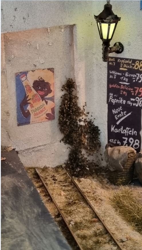

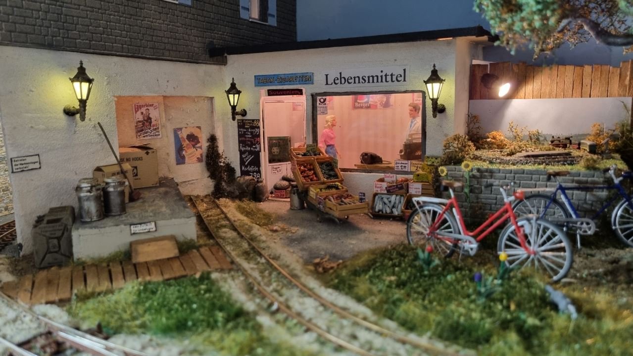

ein kleines Update zum Bau der Anlage . Die Preisschilder und neuen Plakate wurden angebracht .
Ansicht mit allen Preisschildern .
Plakate

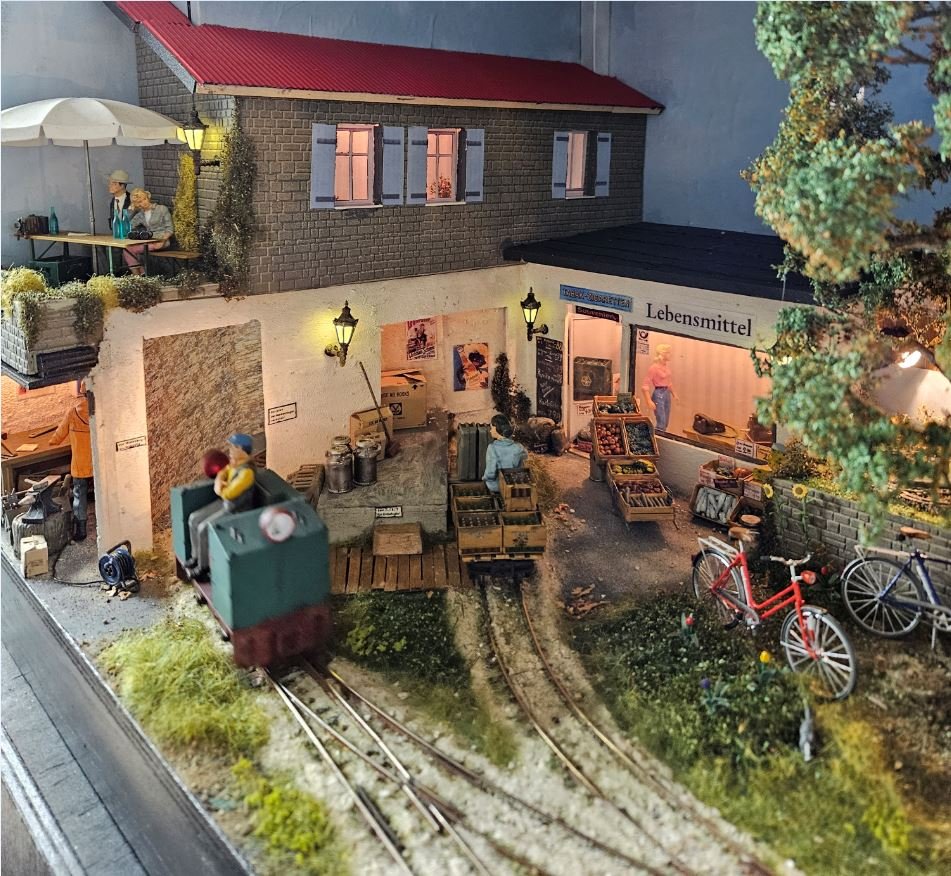

danke für die lobenden Worte . Es gehe weiter mit den Anbau des Segmentes für den Lokschuppen .
Auch das Dach des Hauses wurde angebracht , muss noch ein wenig gealtert werden .
Und noch ein paar Enten haben sich auf dem Biohof eingefunden .
