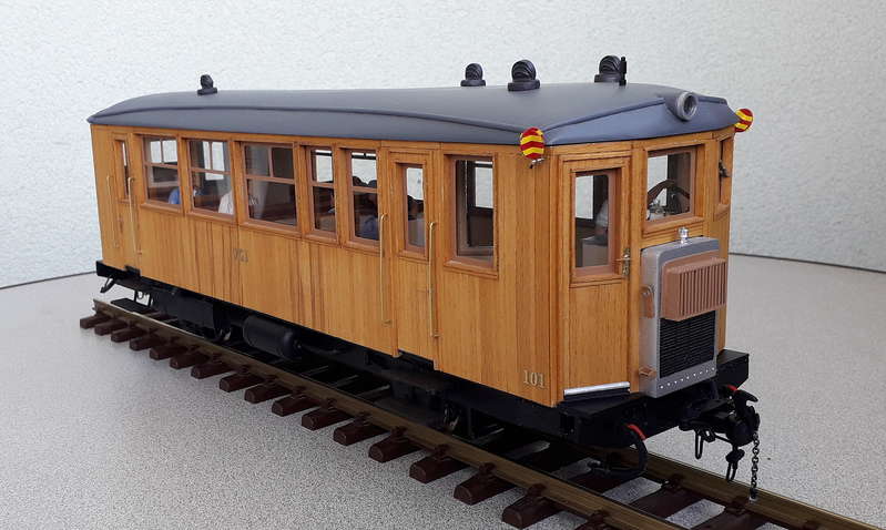

Ich wage es mal wieder ein Selbstbau von mir hier einzustellen.
Nach dem "Bauchiero" vom Il trenino Verde, hab ich wieder mit Holz gebaut.
Es ist ein VGJ x101 von 1923 im Maßstab 1 : 22,5. Ausser Länge und Breite
standen mir keine Zeichnungen zur verfügung, sodaß ich nur nach Fotos
gebaut habe.

Hallo Raimund,
ich habe auch seit Langem nicht hereingeschaut, und dann gleich das! Sieht sehr fein aus. Macht Appetit auf mehr Bilder und Erklärungen dazu. Vielen Dank fürs Präsentieren!

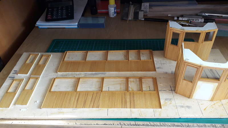

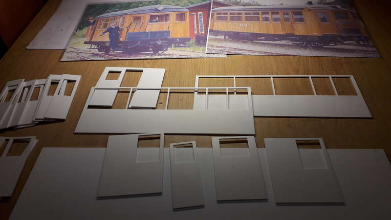

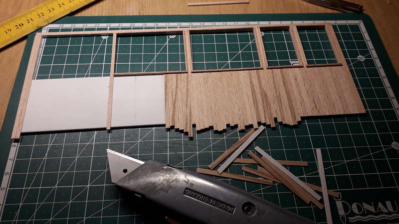

So nun hab ich es geschafft Bilder in meine Galerie hochzuladen.
Das ist kompletter Eigenbau, mit einfachen Werkzeugen, sozusagen als
"Küchentischbastler" Es ist auch der Versuch, so maßstäblich wie möglich,
ohne Zeichnungen, nur nach Fotos und Viedeos zu bauen.
In der Anfangsphase hab ich noch Bilder gemacht, später leider erst nach
Fertigstellung.

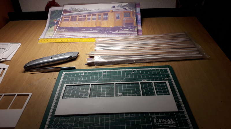

Der Anfang mit ein paar Frästeilen als Wagenkasten:
VGJ_01 (Raiminger)
VGJ_02 (Raiminger)
VGJ_03 (Raiminger)
VGJ_04a (Raiminger)

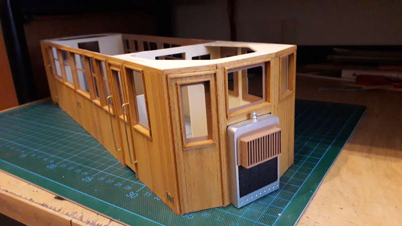

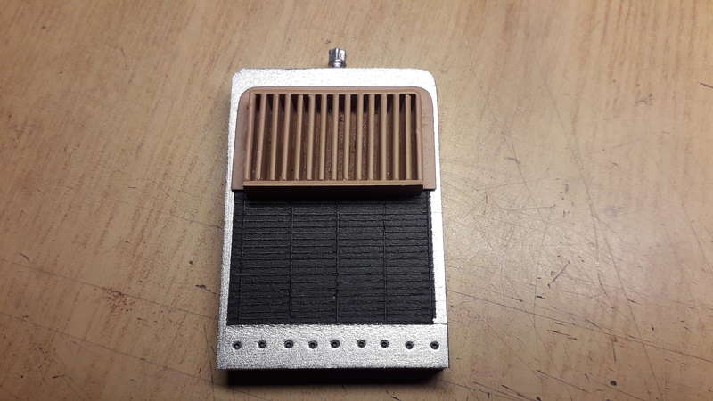

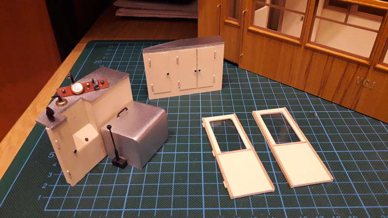

Kleinteile für innen, und ein "Selbstgeschnitzter" Kühlergrill:
VGJ_12 (Raiminger)
VGJ_14 (Raiminger)

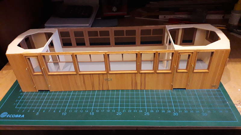

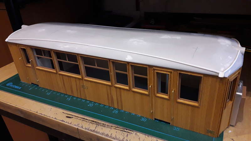

...und das Dach aus Forex geschliffen...
VGJ_11 (Raiminger)

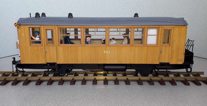

so, fast fertig:
VGJ_16 (Raiminger)

Das ist Dir wirklich super gelungen :!:
Wie hast Du es hinbekommen, dass alle vier Eckenrundungen auf dem Dach so gleichmäßig gelungen sind. Hast Du Dir eine Schablone gefertigt, um dann mit dieser den Schleifvorgang immer wieder zu überprüfen?

Hallo Frithjof
Das Dach habe ich grob mit einer Schablone auf einem ganz ordinären
Bandschleifer bearbeitet, aber nur die geraden Längen.
Das endgültige schleifen der vorderen Rundungen wurde dann mit viel Gefühl und zuhilfenahme der nun zweigeteilten Schablone durch geführt. (ne schweine Arbeit).
Forex ist eigentlich dafür ein dankbarer Werkstoff, vor allem wenn man sauber schleift, endstehen nicht soviele Spachtelarbeiten wie beim Balzaholzdach.
Der einzige Nachteil ist, da das Forex aus mehreren Platten ( 8+8+4 ) zusammen geklebt wurde (Coronabedingter Materialmangel)
und es an den Nahtstellen beim sehr flachen schleifen, mehr nachgespachtelt werden muss.
Um es gleich noch zu sagen, die Regenwasserleisten, wurden mit Ponal-Wasserfest angeklebt, vorher noch kurz im Dach eingeritzt.
Das hat sich bei vielen Selbstbauten bisher gut bewährt.
