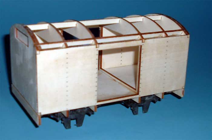

Ein Beispiel zu den radialen Möglichkeiten des Lasers: Für meinen PW15 der MEG habe ich Nietlöcher per Laser in die Seitenwände schneiden lassen. Eindrucksvoller gehts wohl wirklich nicht. Bisher waren meine Nietlinien immer etwas wacklig. Das Bild ist ein bißchen unscharf, sorry.
PW15_Rohbau (Michael Saettler)
