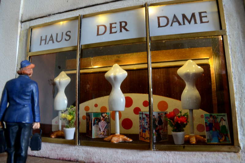

damit meine Reichsbahnerin nicht immer enttäuscht vor dem
" sozialistischen Modeparadies " stehen muß...
gibt es Frauenkleidung in 1: 24 ? Noch besser wäre dann auch noch 60er Jahre ?
ich kann im Netz nichts finden...
Meine Büsten (aus China gekommen) wären "anziehbereit"...
ansonsten wäre ich für Tips dankbar, wie man Kleider selbst
herstellt, normaler Stoff ist dafür viel zu dick

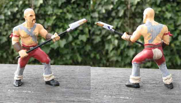

tolles, farblich anspruchsvolles Thema, die Muster der Kleidchen und Kittelschürzen aus Dederon sind im kleinen Maßstab eine echte Herausforderung (Siehe auch: Virtuelles DR-Museum). Im Netz gibt es Fotos von auf Bügeln hängenden Kleidungsstücken, die sind recht planar und könnten im passendem Maßstab ausgedruckt werden und wirken recht plastisch. Die Büsten anzuziehen ist schwer, vielleicht geht es mit Fimo oder dünnem (Zigaretten-) Papier getränkt mit Ponal, aber die Muster herzustellen bleibt der Hammer.

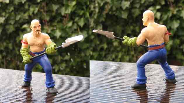

Piratenheizer1 (lokmarv)
Piratenheizer2 (lokmarv)
Piratenheizer3 (lokmarv)
Piratenheizer4 (lokmarv)

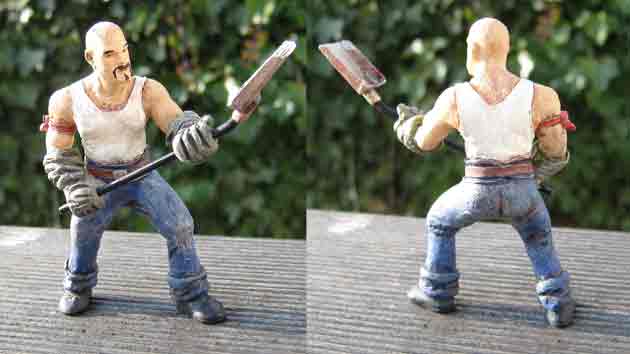

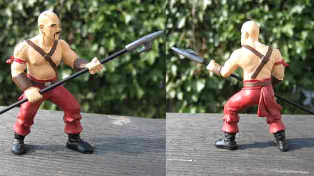

Den Pirat habe ich mit Fimo-Hosen und Handschuhen zum Heizer befördert. Am nackten Oberkörper habe ich an Hals und Ärmeln Abschluss-Ringe aus dünnem Garn aufgeklebt und dann das "Trikot" aus mehreren dünnen Lagen Ponal mit etwas Faltenfall erstellt. Vielleicht hilft das weiter.
Viel Erfolg
Martin

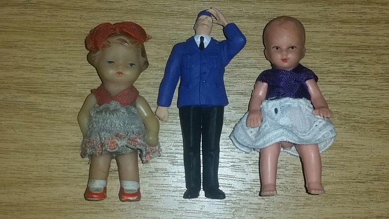

es gab zu DDR Zeiten Mini Puppen von ARI in verschiedenen Größen, da könnte was dabei sein. Allerdings sind die Textilien oft recht einfach gewesen, was aber wiederum zur Epoche passen könnte. Such mal in der Bucht nach DDR Mini Puppen. Im Bild als Vergleich ein bekanntes Preiserlein.
Viele Grüße Rainer

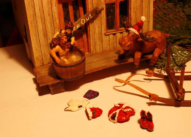

Der "Lustige Modellbauer" ist wirklich inspirierend und künstlerisch nicht leicht zu erreichen, aber das Wartezimmer ist eher im Maßstab 1:13. Für mich setzt nach wir vor Chris Walas den Maßstab in unserer Größe http://4largescale.com/chris/c18.htm. Chris macht die Figuren aus einer Fimo-Farbe und setzt dann die Farben drauf, was bei den wilden Mustern natürlich schwierig ist.

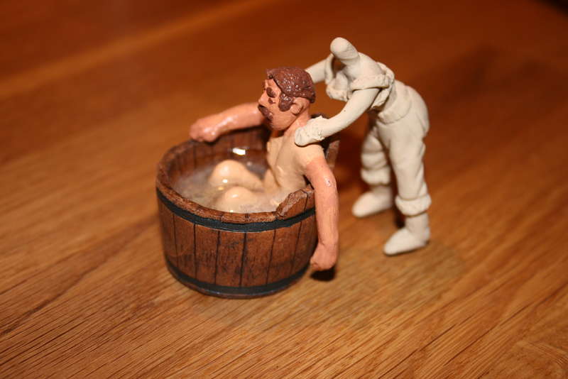

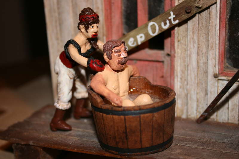

Auch ist es leichter, dick verpackte, massige Männer mit einfarbigem Arbeitskleidern zu kneten, als schlanke Gerten mit glatter Haut. Ich habe bislang nur eine Dame gebaut:
IMG_3711 (lokmarv)
IMG_3725 (lokmarv)
Sie war erst Barmädchen, um dem Arbeiter in der Wanne zu massieren - aus dem Arbeiter wurde dann später der Santa nach der Bescherung.
TheDayAfter (lokmarv)
Eine echt frickelige Sache,
