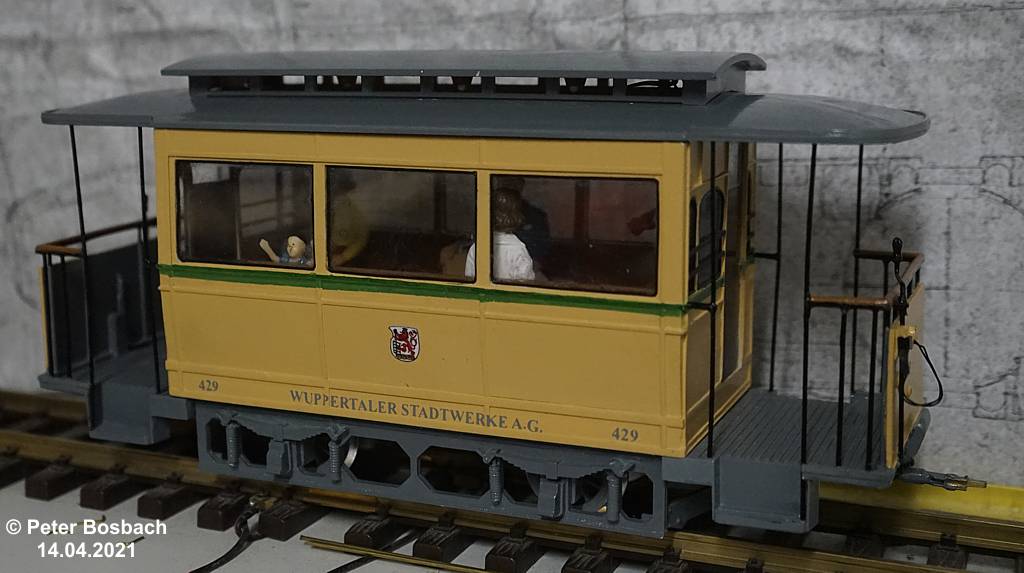

Mein Freund bekam zu seinem Geburtstag von mir einen Lgb Straßenbahn Beiwagen geschenkt. Er wollte den Beiwagen nur umlackieren und seinen beiden anderen Wagen anpassen. Tja, ... ich bin gemein. Er bekam alle Teile des Bw einzeln und ohne Schrauben. Dann zeigte er mir ein Foto aus einem Buch. In Hannover hatten wir das Modell bereits angefangen und stellten es aus. Ein Besucher kam vorbei und erkundigte sich danach und wir erzählten ihm, dass wir nur diese eine Foto aus dem Buch hätten. Ein Modellbauer aus Wuppertal hörte zufällig dieses Gespräch mit und sagte uns, dass er für die Bergische Museumsstraßenbahn Bilder digitalisiert hat. Am gleichen Abend bekamen wir diese Bilder. Leider darf ich sie nicht veröffentlichen. Aber sie dienen nun zum Nachbau. Vom ursprünglichen LGB Wagen bleibt nur das Dach, der untere Wagenkasten und ein Teil des Fahrwerkrahmens erhalten. Ein paar neue Teile habe ich lasern lassen. Die drei Fenster an der Seite wurden händisch erstellt.
Es gibt ein Problem an der Sache, mittlerweile habe ich soviel Gefallen an diesem Wagen gefunden, dass ich ihn am Ende nicht mehr abgeben will. (Aber kann man das einem Freund antun?)

Der Beiwagen 429 sieht seiner Indienststellung entgegen. Probefahrten hat schon bravorös absolviert. In den Liniendienst darf er noch nicht, weil noch zwei Türgitter in der Schlosserei angefertigt werden. (Lasse ich mit anderen Teilen lasern.)
So jetzt dürfen die Ausstellungen wieder öffnen, wir sind fertig. (Bis auf die Türgitter)

Die Beleuchtung des Bw 429 funktioniert einwandfrei. Vermutlich wird er hinter dem 36 Jahre alten Tw 220 laufen. Beide verlassen meine Obhut und wechseln zu meinem Freund.
