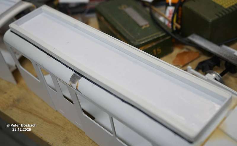

Für einen Freund in Breckerfeld baue ich gerade den Sechsachser 74 der Hagener Straßenbahn. Diese Wagen fuhren einstmals an der Stelle, wo mein Freund seinen Garten hat.
Es entsteht aus einem Bausatz von Lupinenexpress. Heute konnte ich u.a. durch den Lockdown an den weiterführenden Schulen, welches mir einen zwei Stunden Arbeitseinsatz bringt, dadurch natürlich auch weniger Geld, das Dach vom A-Teil beenden. Hier fehlen noch die Widerstandskästen und der Stromabnehmner. Als nächstes kommt das Dach vom B-Teil an die Reihe. Es macht wahnsinnigen Spaß daran zu arbeiten.
Hier fehlen noch die Widerstandskästen und der Stromabnehmer.
Hagen 74 (Schienenkönig)
A und B-TEil
