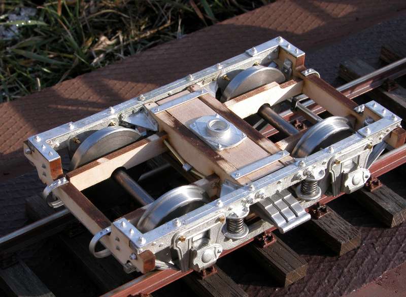

Hallo Jochen,Jochen hat geschrieben: Die gelaserten Holzteile sind zwar Weltklasse. Die Weißmetallteile fallen dagegen stark ab. Sie sind sehr weich, oft verbogen und haben sehr viele Grate. Die Bauanleitung gibt oft mehr Rätsel auf als daß sie hilft.
ich habe mehrere Drehgestelle gebaut, unter anderem die D&RG 5' Passenger Car Trucks. Ich bin mit der Qualität der Weißmetallteile sehr zufrieden und halte sie für überdurchschnittlich. Wenn mal etwas fehlt oder verbogen ist, erhälst Du auch schnell die Ersatzteile.
Die Texte der Bauanleitung sind wirklich schwer zu verstehen. An diesem Drehgestell ist einiges zu tun und ich konnte es innerhalb einiger Abende ohne den Text der Bauanleitung nur mit den Bildern fertigstellen:
Die Weißmetallteile auf dem Bild sind zu 90% übrigens so, wie sie aus der Packung kommen.

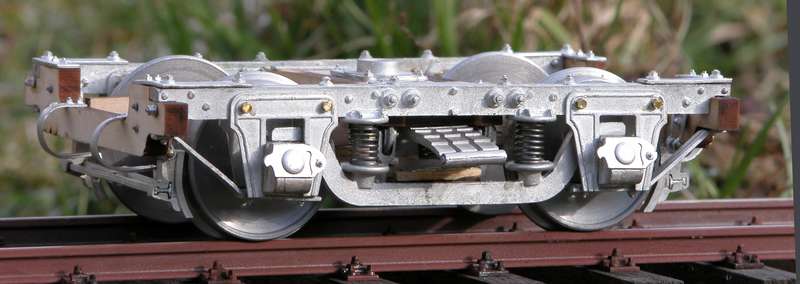

Ich finde die Hartford Drehgestelle sind vom Fine-Scale Anspruch schon klasse. Die Teile die ich bekommen habe waren auch absolut in Ordnung, da war nichts verbogen.
Man muß da schon etwas vorsichtiger beim Zusammenbau mit umgehen als mit LGB-Kunststoff. Wenn man sich - wie ich - aus Unachtsamkeit so eine Drehgestellblende verbiegt läßt sich das aber auch wieder richten.
