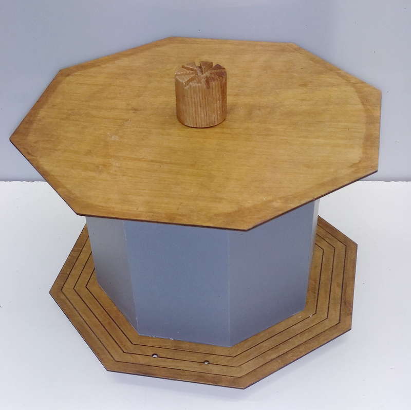

Am Mittelstück ist auch die Grundplatte für das Oberteil und der Aufstiegsschacht (in 2mm Sperrholz) verklebt. Die Stützbalken (ca. 5 x 5 mm) sind aus Leisten 5 x 15 mm gefräst.
WT_08 (Jost45)
WT_09 (Jost45)
Das oberste Turmteilstück besteht aus dem «Wassertank» aus 3mm Polystyrol und zwei 2 mm Sperrholzscheiben woran die Holzfassade aus 2 mm Sperrholz mit wasserfestem Holzleim verklebt sind. Alle Holzteile habe ich vor dem Zusammenbau mit Holzschutzlasur und Matt-Klarlack beidseitig behandelt.
