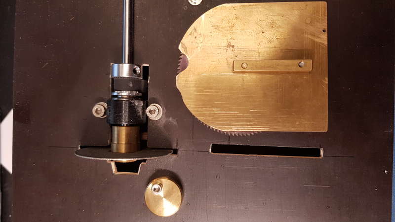

Dies soll kein Anreiz zum Nachbau sein! Es lohnt sich nicht!!
Vor einiger Zeit wurde mein HSS Sägeblatt an meiner Proxxon stumpf und ich hatte dringend noch etwas zu sägen! Ein Ersatzsägeblatt war leider nicht vorhanden ( beim letzten wechsel vergessen zu bestellen ) :cry:
Aus der Not kam der Gedanke, wie ich dieses Sägeblatt schnell wieder scharf bekomme um weiter machen zu können. Ich fand dann eine kleine Diamantscheibe Chinesischer Herkunft und dachte diese sei schmal genug um in die feinen Zähne des Knupfer Sägeblattes zu kommen. Dieser Schleifversuch ging mehr oder weniger Freihändig vorsich und ich konnte dann weiter sägen.
Im laufe der Zeit kam immer mal wieder der Gedanke eine Schleifvorrichtung wäre doch das richtige dafür. Im Internet also gestöbert und verschiedene Geräte Techniken kennen gelernt, leider aber immer für größere Sägeblätter.
Also dann mal verschiedene Schleifmöglichkeiten zusammen gebracht und in der Reste Kiste einen Antriebsmotor Riemenräder vom 3D Drucker und Zahnriemen und Lager gefunden.
Alles zusammen genommen kam ich zu meiner eigenen Konstruktion welche Klein und einfach sein sollte.
Zu Begin dachte ich in ein paar Stunden ist das erledigt.
Befestigungsteile durte dann auch mein 3D Drucker erstellen um Arbeitszeit zu sparen. Trotz allem war ich eine Woche beschäftigt bis alles fertig war.
Aufwand und Nutzen stehen in keinem Verhältniss!!
Außerdem habe ich nicht den Anspruch an die Qualität des Original Knupfer Sägeblattes zu kommen. Aber zum weiter sägen reicht es :x
Es macht aber Spass, sich Vorrichtungen und Werkzeuge selbst zu bauen, und dann schaut man auch nicht auf die Uhr!

eine Frage, wie hast du das gelöst, das die Sägeblattscheibe ja von der Schleifscheibe weg muss, um weiter gedreht zu werden? Dazu müsste ja eine lineare Bewegung möglich sein, kann aber beim besten Willen nix dergleichen erkennen? :lupe: :gruebel:

schau mal im ersten Bild, oberhalb der Diamantscheibe ist ein Schlitz.
Auch auf dem zweiten Bild zu sehen, unterhalb der MS Aufnahme für
das Sägeblatt.
Hallo Roland,
wieso schleifst du das Sägeblatt mit 0 Grad Spanwinkel ?
Gruß Thomas

Hallo Jungs
Ihr werdet alt!! :P Ausgenommen Helmut.
Ihr hattet doch sonst so gute Adleraugen!
Man kann alles erkennen.
Alle Teile sind exzentrisch gelagert und somit verstellbar!
Mit der Klinke wird dann noch die Position, Zahn zur Scheibe, fein eingestellt!
Links oben ist der Anschlag für die Zahntiefe.
Die Lagerung der Sägeblattes erlaubt Einstellungen von negativen bis positiven Spanwinkel ( macht natürlich keinen Sinn). Schaut euch den ersten Zahn oberhalb der Schleifscheibe an, kann man gut erkennen.
Einziges Problem ist eine Schleifscheibe zu finden welche derart Spitz ausläuft um wie beim Original nachzuschleifen!
Was aus einem Stück abfallblech so entstehen kann! :lol:
Wenn jemand eine Idee hat wäre ich auch Dankbar!

Hallo Roland,
Bild 2 sieht gut aus, warum nicht gleich so abgelichtet?
Nach dieser Erklärung sieht man erst wieviel Gehirnschmalz da drin steckt.

Hallo Thomas und Roland,
aah jetzt ja :yau:
Danke für die Erklärung. Jetzt sehe ich auch fast alles :tanz:
