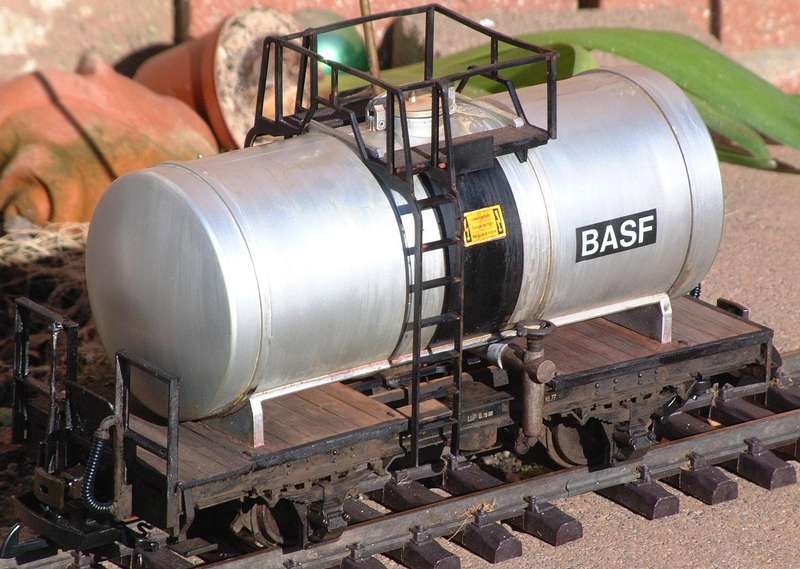

seit einiger Zeit beschäftige ich mit dem "altern" von Modellen. Hierbei spielt der Rost, oder die Oxidation von Metallen eine wesentliche Rolle. Meine Versuche mit herkömmlichen Lackfarben verschiedenster Zusammensetzung und Farbe und Pulverfarben haben immer zu einem "flachen" Ergebnis geführt. Die dritte Dimension des "aufblühenden" Rostes fehlte. Versuche mit Instant Rust (Grundmaterial und Oxidator) ergeben m. E. ein bißchen zuviel von der dritten Dimension und wirken dann übertrieben. Zur Zeit arbeite ich mit selbst hergestelltem Abrazorost.
0_Versuchsobjekt Tankwagen Leiter und Bühne (squirrel4711)
Die Rostspuren an der Leiter und der Bühne wurden mit Gunze Sangyo aqueos hobby color H344 (rost) apliziert. Im Bereich der Bühnenlaufgitter ist das OK im Bereich der rostigen "Knoten" an Leiter und Geländer ist noch Nacharbeit erforderlich.
Wer Interesse hat kann in der Fotogalerie mal nachschauen. Dort gibt es "Rostbilder" von Originalen und Modellen aus diesem Forum (Der Urheber ist im Kommentar angegeben) und Bilder von den "gerosteten " Modellen mit einer erklärenden Bildbeschreibung. Das Album, obwohl unter meinem Namen eingerichtet, ist nicht geschützt. Wer möchte kann gerne seine "Rostbilder" dort ablegen. Ich bitte jedoch in der Bildbeschreibung um einen das Bild oder die Situation erklärenden Kommentar um den Betrachter nicht "dumm" sterben zu lassen.

gut gemacht! Rostherstellung chemisch richtig angesetzt. Aber gibt es nicht fertige braune Pigmente für alle Schattierungen natürlichen Rosts? Und ist natürlicher Rost nicht auf jedem Schrottplatz mit Hammer und Besen bergmännisch abzubauen?
Was mich noch viel mehr fasziniert, ist was man damit macht. Und wie? Meine größere gedankliche Schwierigkeit wäre, wie man den ursprünglichen Farbauftrag modellgerecht verwittern, ausdünnen und abblättern läßt.
Schmalspurvorbilder altern ja nicht wie Vollbahnfahrzeuge durch Fahren und Verschmutzen, sondern durch Stehen / nach Einrußen / im Regen und Sonne. Das heißt, die Farbe bleicht unterschiedlich aus, und hat senkrechte Schlieren aus Ruß und Rost. Sauschwierig!
Die Fixogum - Methode eignet sich wohl eher für jene Stellen, an denen der Rost wie alles gute von Innen kommt. Und wie macht man das, wenn dieser Vorgang Blendleisten oder andere Bauteile aufbiegt? Also ich habe mich nach ersten Experiemnten an Abfallteilen wierder beschieden und mache erstmal Modelle "neu" oder "frisch aus der Revision". Hut ab vor Euch Alterungsexperten, isch könnt dat nit!
Galerie wunderbar! Die Diema ist super gelungen. Und ich schaue mal, daß ich aus meinem alten DDR-Büchlein "Schmalspurbahen in Sachsen" Scans beisteuere, die hatten da wirklich herausfordernde Vorbilder.
Rostige Grüße Euer Max 25 Kmh.

Im Künstlerbedarf gibt es Farbpigmente, in sämtlichen Brauntönen und Bindemittel.
Nur ich finde die Fe-Komponente deshalb so gut, weil der Rost noch "wachsen" kann. Da muß man nur aufpassen, das der Rost nicht überhand nimmt!
