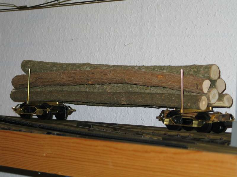

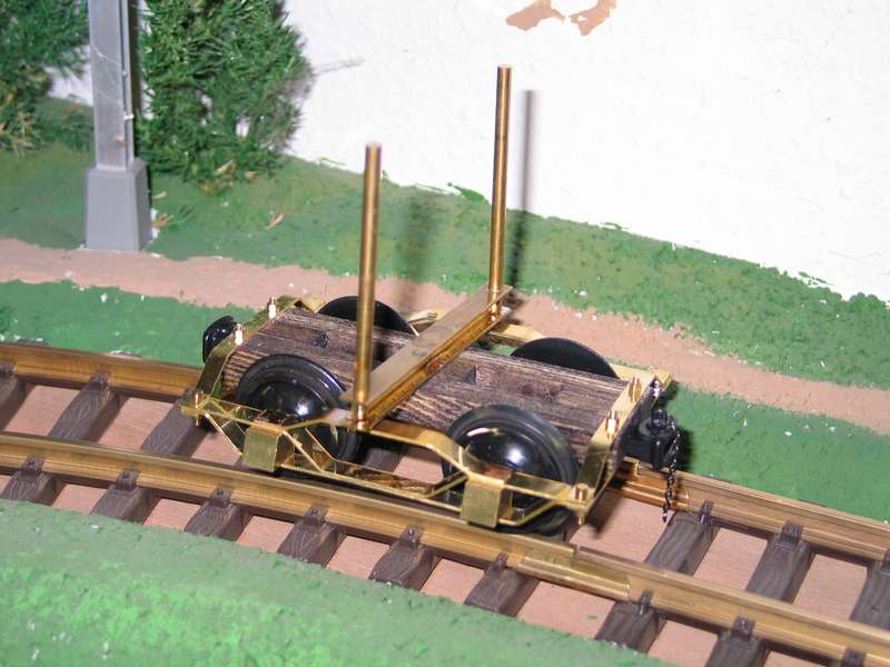

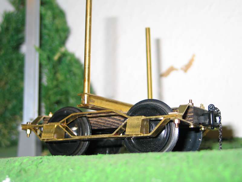

da bei Ebay Waldbahn Trucks aus roten Schachteln zu Sammlerpreisen gehandelt werden, habe ich mich entschlossen mir selbst welche zu bauen.
Die Wagen bestehen komplett aus Messing und sind relativ einfach zu bauen.
Ein Baubericht erübrigt sich deshalb glaube ich.
Man muss nur Messing löten und sägen können.

Hi Nick,
hier ein paar Tipps zum verbessern.
:arrow: zwischen den Achsen fehlt noch ein Querholm ähnlich wie bei den Drehgestelen. Ansonst macht die Konstruktuion der Seitenteile keinen Sinn.
:arrow: Die Runden aus Messing würde ich gegen Holzrungen austauschen die nach möglichkeit klappbar ausgeführt sind. Das erleichtert das entladen und damit haben es sich die Amis bei den Waldbahnen wirklich leicht gemacht.
:arrow: Wenn es sich bei den Vorbildern um US-Teile handelt, so heißen diese Disconect. Der Truck ist das Drehgestell. Der Nahme Disconect bedeutet "nicht verbunden" und ist davon abgeleitet, daß die einzelnen Wagen untereinander nicht mit Kuppelbalken verbunden sein müssen, sondern durch die Holzstämme "gekuppelt" werden. Damit lassen sich nahezu beliebig lange Stämme transportieren.
Gruß vom Gerd

Hallo Gerd,
meinst du nicht, dass Holzrungen zu instabil währen?
Die "Drehschemelwagen?" sind noch nicht fertig und werden noch durch eine Stange verbunden (wie bei LGB).
Ansonsten dienen sie nur als Anhängelast für Live Steam Loks.
