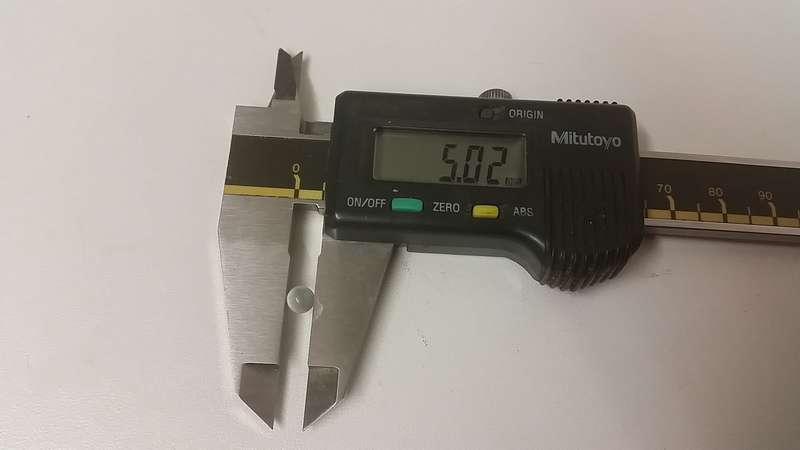

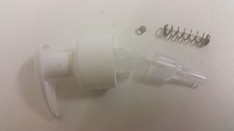

habe Heute wieder einen Seifenspender zerlegt, weil ich weiß, das sich darin eine Glaskugel
mit 5mm befindet. Damit will ich einen beleuchteten Wasserstand bauen.
Wer von euch hat so einen Wasserstand schon gebaut, und würde mir seine
Konstruktion hier vorstellen. Speziell würde mich die Abdichtung der Glaskugel
interessieren. Mit O-Ring oder Teflon ?
Gruß Thomas

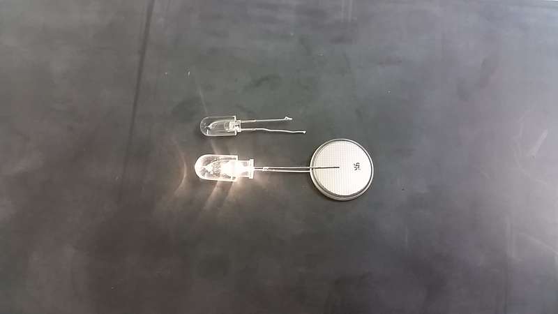

Kupferschmied
Beiträge: 411
Re: Beleuchteter Wasserstand
Beitrag von Kupferschmied »

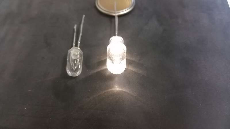

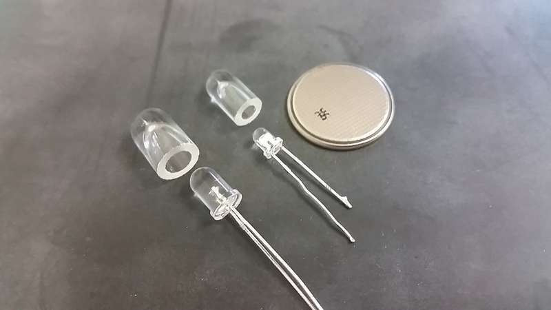

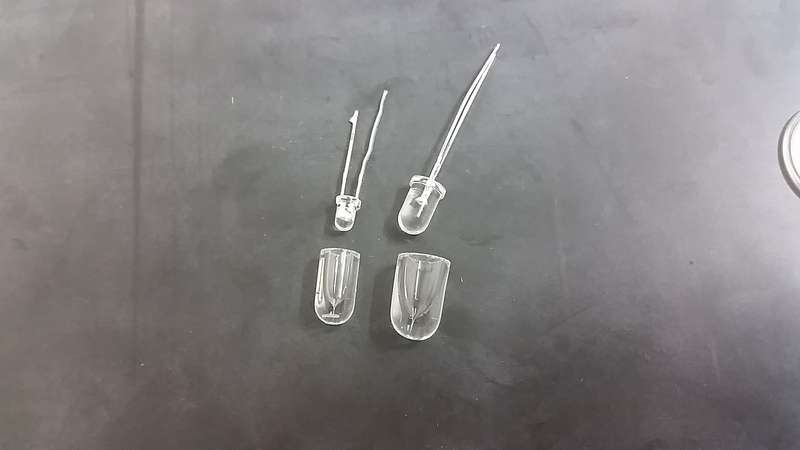

die Idee kam mir heute Nacht und ich musste es heute Morgen gleich ausprobieren.
Warum nicht ein Glasrohr am Ende zuschmelzen und gleichzeitig als Linse, Halterung für die LED und Isolierungen gegen die Wärme nehmen.
Glas ist ein schlechter Wärmeleiter. Ich verspreche mir auch einen kürzeren Bauraum
als mit der Glaskugel. Wie ich weiter mache weiß ich noch nicht, muß das Glasschmelzen
noch ein bischen üben.
Gruß Thomas
20190721_102250 (Kupferschmied)
20190721_102400 (Kupferschmied)
20190721_102410 (Kupferschmied)
20190721_102652 (Kupferschmied)
mabaadre
Beiträge: 197
Wohnort: Dresden
Beitrag von mabaadre »
da zeigst Du uns eine interessante Variante.
Klar, dass es so auch funktionieren müsste.
Passende Glasröhrchen mit 5mm Innendurchmesser habe ich auch noch paar in Form von Augentropfenpipetten. Da müsste man blos die Perle abschmelzen und das Loch zudrücken. Aber in den nächsten Tagen habe ich erst mal anderes zu tun. Probieren werde ich es irgend wann mal.
Wie schmilzt Du die Kappenform? Erhitzt Du das Glas und drückst es mit einem Hartholzstab oder auf einer Hartholzplatte rund?
Einen schönen Sonntag noch.
viele Grüße
Manfred B.
Kupferschmied
Beiträge: 411
Hallo Manfred,
ich habe das Glasrohr nur in die Flamme gehalten, das Ende des Glasrohres
ist von alleine zugeschmolzen. Ich weiß das Glasbläser in Wasser eingelegte
Hartholzformen benützen. Werde ich auch mal ausprobieren.
Gruß Thomas
Kolbenfresser
Beiträge: 919
Wohnort: Ba-Wü
Beitrag von Kolbenfresser »
Hallo Thomas
Super Idee!!
Jetzt kannst noch das LED in Form drehen ( bearbeiten) und mit Silikon einkleben damit es bündig wird optimal nach vorne strahlen kann!!
Roland
Kupferschmied
Beiträge: 411
Hallo Roland,
Danke für den Tipp, wen ich an der LED den Bund abdrehen und einkleben, kann
ich die LED noch weiter reinschieben und spar dadurch noch mehr Bauraum.
Gruß Thomas
Beiträge: 2303
in eine Buchen oder Eichen Rundstange mit nem Radiusfräser strinflächig einstechen, das ganze in Wasser vollsaugen lassen sollte schon ausreichend sein.
Auf alle Fälle eine tolle Idee mit dem Glasrohr und der LED.
