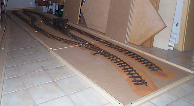

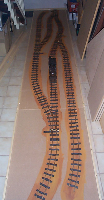

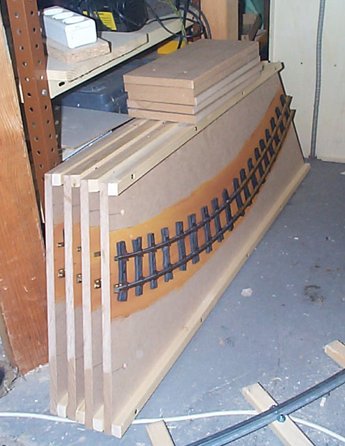

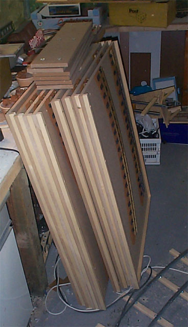

So eben habe ich die 12 Modulplatten für Sinsheim und die zugehörigen Verbinder fertig bekommen. Nun fehlen nur noch die vielen Ausstattungsdetails,w elche für die Optik und die Landschaft sorgen werden.
Hier mal ein paar Bilder
camp_1 (Waldbahner)
Das Camp. Länge 4,4 Meter und breite 0,8. Mitten drauf steht meine Climax.
camp_2 (Waldbahner)
Eine andere Sicht des gleichen Teils...
platten_1 (Waldbahner)
Hier stehen die großen Platten. Links das Camp und rechts der Waldteil
platten_2 (Waldbahner)
Und das hier sind die Kurven. Die schmalen Streifen auf den Platten sind die Verbinder.
Gruß vom Gerd, der sich Angesichts des Fortschritts zuversichtlich für Sinsheim ist.

tolle Arbeit! Da ich seit ca. 3 Jahren mit einer Modulanlage (gesamter Platzbedarf 4 x 10 m / 3 x Bahnhofmodule a' 0,8 x 1,5 m, u. 8 diversen "Kurven- Teilen" in Schwellenbreite mit Damm, einige gerade Stücke) auf Reisen bin, interessiert mich, :lupe: wie du die einzelnen Module verbindest. Ich mühe mich mit den Steckverbindern von LGB und den Schraubverbindern. Da braucht der Aufbau einige Zeit. :?:

Für die Verbindung zwischen den einzelnen Platten wird von unten ein Streifen MDF angeschraubt. Dieser ist 15cm breit und in etwa so lang wie die Module breit sind. Die Löcher in den Modulenden sind "genormt", so daß theoretisch jeder Verbinder überall passen sollte. Für den schnellen Aufbau wurden in die Verbinder von unten Einschlagmuttern M6 reingeklopft und die 6mm Löcher in den Platten von oben angesenkt. Somit können M6er-Senkkopfschrauben reingedreht werden udnd fertig. Als Unterbau dienen vorerst noch Böcke aus dem Baumarkt, welche wir im Verein zur Genüge haben.

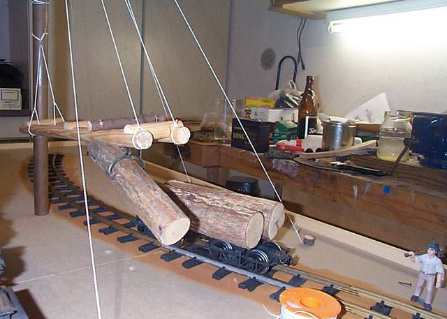

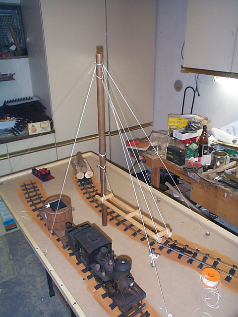

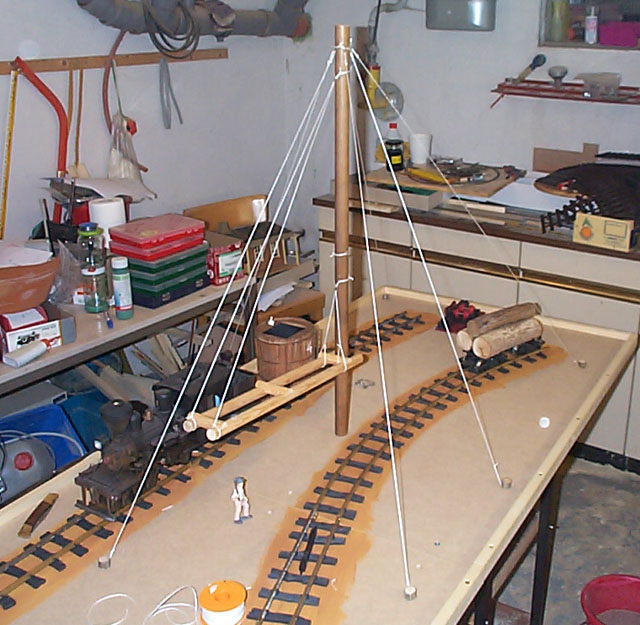

Heute habe ich mich ein wenig im "rigging" geübt.
Der Spartree ist gestellt und abgespannt. Auch der Ausleger ist schon aufgehängt. Sobald die Umlenkrollen da sind kann ich noch die beiden Seile zum Bewegen des Armes und der "Holzklammer". Bis dahin baue ich noch eine Dummy-Donkey um die Elektroseilwinden aus Fischertechnik zu tarnen.

das sieht schon mal ganz gut aus. Der eine oder andere Flaschenzug oder Umlenkrollen fehlen natürlich noch reichlich.
Besorg Dir mal bis Sinsheim ganz viele davon. Wenn ich dran denke, bringe ich Dir das Buch: In Search of Steam Donkeys von Merv Johnson mit. Da ist die Riggerei sehr ausführlich beschrieben.
Und vielleicht stellt Dir Viereka auch noch einen seiner Steam Donkeys zur Verfügung. Kleine Bulldozer, z.B. wie von Pola oder ein paar Pferdegespanne können Dir dann ein paar Stämme zum Verladeplatz schleifen.
