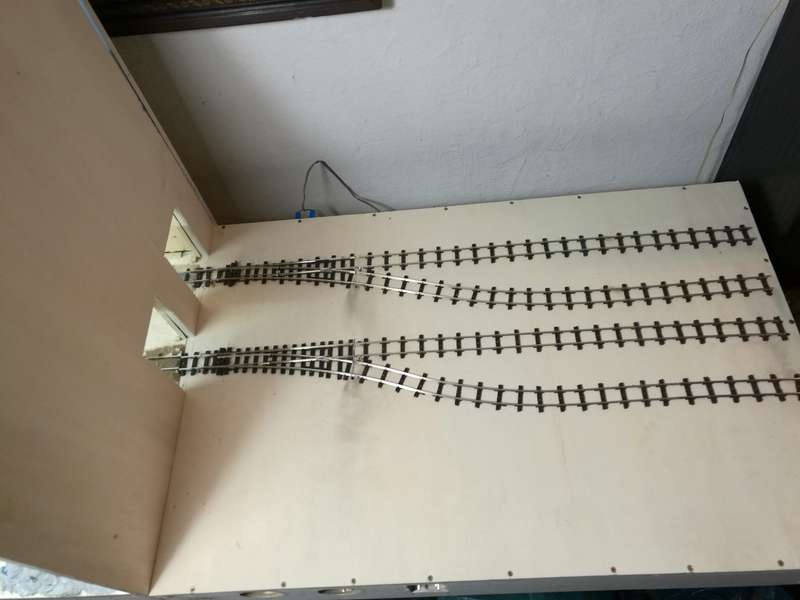

FiddleYard mit 4 Abstellgleisen. Weichenbedienung wieder mechanisch. Die Abschaltung der Abstellgleise erfolgt über Microschalter.

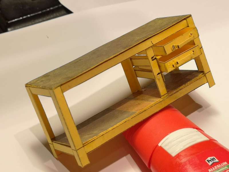

Für den kleinen Diesellokschuppen brauchte ich eine Werkbank. In der Baugröße gibt es nur wenig Angebote, also wieder Selbstbau. Ich habe das Teil gezeichnet, auf Karton ausgedruckt und mit Sekundenkleber Gel geklebt. Dann alles mit Haftgrund aus der Sprühdose grundiert, grau angemalt und gealtert. Durch den Sekundenkleber wird die Werkbank sehr stabil.
IMG_20181010_145108 (600mm)
IMG_20181010_214401 (600mm)
IMG_20181010_232844 (600mm)
IMG_20181011_171025 (600mm)
Die "Klebenasen" bekommt mit feinem Schleifpapier weg
IMG_20181011_180934 (600mm)
Werkbank_Spur_G_70cm_tief (600mm)
Für 1:22,5 auf A4 ausdrucken.
Viel Spaß beim Nachbau!

danke für die Vorlage für die Werkbank. Ich habe mir das Bild gespeichert und mal probehalber in DIN A5 ausgedruckt, dann ist das nämlich 1:45, also genau richtig für mein Diorama Projekt.
