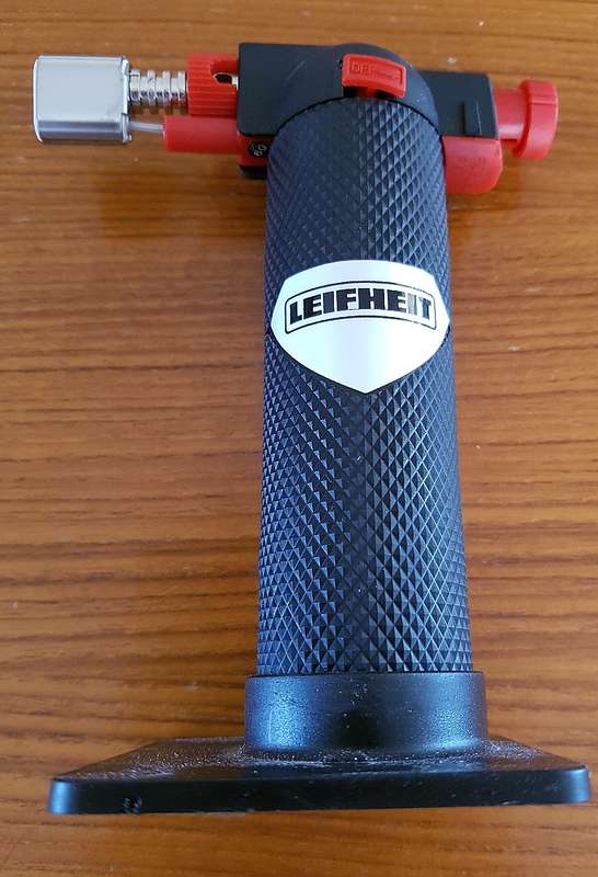

ich verwende für kleine "Heißmacharbeiten" einen kleinen Brenner von Leifheit:

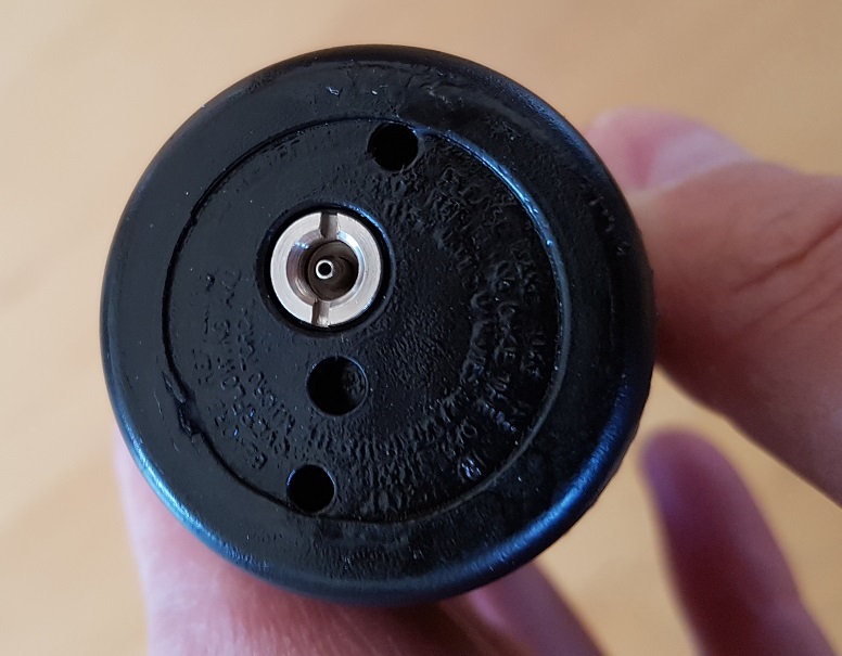

Da ist so ein Gasfüllventil eingebaut:

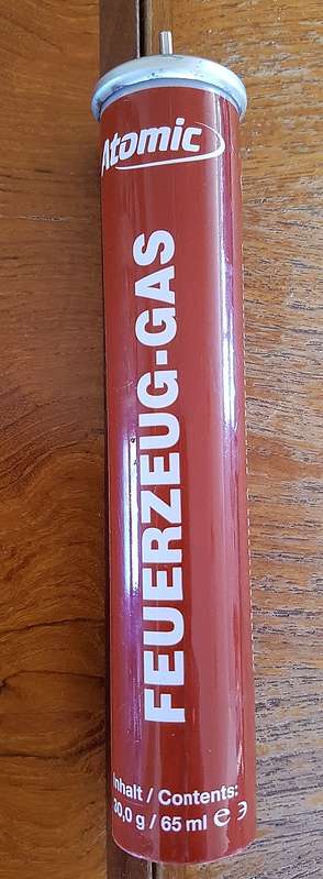

Habe zwei verschiedene Feuerzeuggasfüllflaschen ausprobiert, aber mit keiner bekomme ich das Ding richtig gefüllt, weil die Adapterstücke nicht richtig dichten beim draufdrücken. Einmal hatte ich die Nachfüllflasche von Rotenberger:
https://www.rothenberger-industrial.com ... er-100-28/
Und eine von Atomic:
Da ich diese Füllventiele auch schon an Gasbehältern für Dampflokomotivmodelle gesehen habe meine Frage: Wie/mit welchen Nachfüllflaschen füllt Ihr Eure Gasbehälter?
Welche Nachfüllflaschen dichten beim andrücken auf das Ventiel gut und füllen ohne Spritzerei und Gasgestank.

habe ich versucht, aber bei der Atomic-Flasche hat es nur rausgespritzt. Da ging erst gar nichts in den Brenner rein. Und die Rothenberger-Flasche hat kein Metallröhrchen, sondern aus Plaste, das het sich aufgeweitet und ist dann der länge nach eingerrissen.

Also jetzt mein Senf dazu:
Das Fuellventil sieht nach einem Standard Ronson-Ventil aus. Beim Fuellen entweicht immer etwas Gas (durch eine Bypassbohrung), da die Fluessigkeit ja Gas verdraengt. Ist also ganz normal. Der Tank ist voll, wenn Fluessigkeit anstatt Gas austritt. Wir verwenden Butangaskartuschen von Chinesischen/Koreanischen Kochplatten. Diese sollten auch in Deutschland in Asia-Maerkten erhaeltlich sein. Eine Kartusche mit 8oz (ca. 227g) kostet hier gerade mal ca. 1$. Ich habe mir dazu einen Adapter gebaut, um auch tiefliegende Tanks befuellen zu koennen (Zeichnung auf Anfrage).
