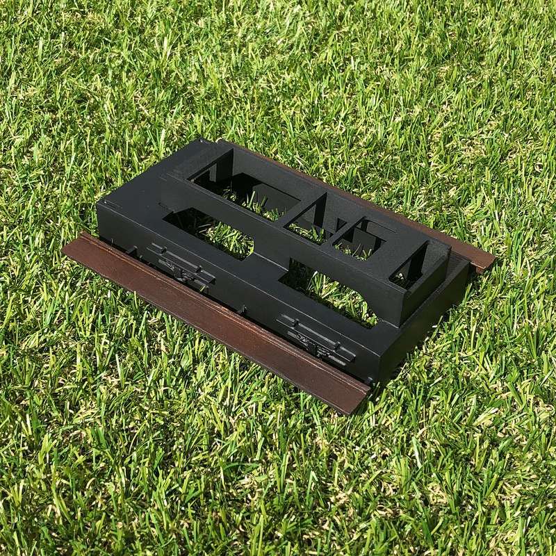

ich möchte ganz kurz von meinem neuen Projekt berichten. Im Mittelpunkt steht der Schienentraktor 57 der Dänischen Staatsbahnen. Ja genau der ;-)
Ich möchte im Maßstab 1:22,5, mit 3D Druck und einem Standard LGB B-Getriebe arbeiten. Damit stimmen natürlich Spurbreite und Achsenabstand leider nicht. Der Bau eines Fahrwerks ist jedoch nichts, was ich realisieren könnte. Der Traktor verbirgt das B-Getriebe jedoch geschickt unter dem Rahmen.

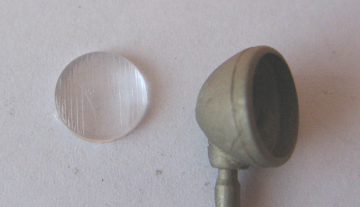

Lampen für DSB Traktor 57 in 1:22,5
Beitrag von IBT.Schulz »
Hallo Steffen ,
schau mal hier:
fotos/data/7379/2949ScheinwerferNs1.jpg
Teile liegen im Büro,Abmessungen kann ich aber erst nächste Woche senden.
Falls Interesse besteht,kurze Email an: schulzmodellbahnen@gmx.de
(Bitte keine PN,lese ich selten)
Michael Schulz/Berlin

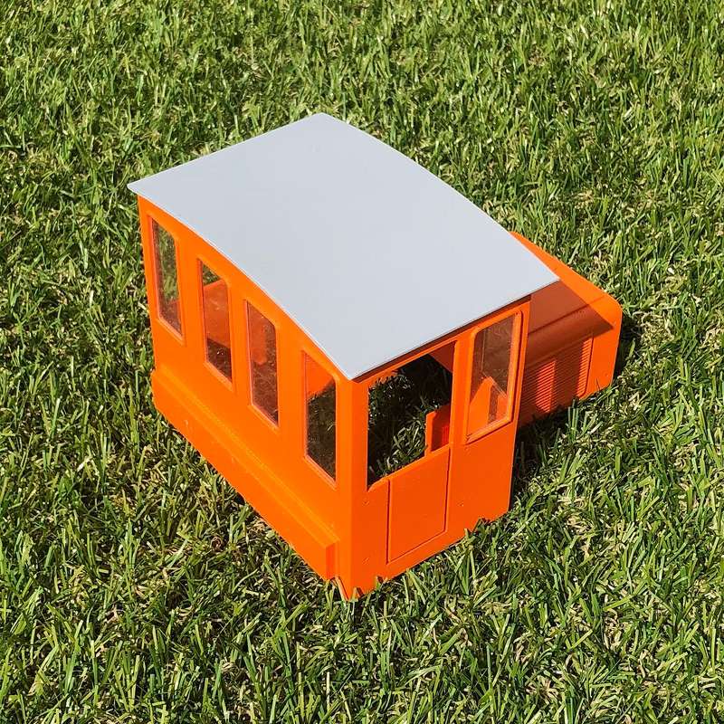

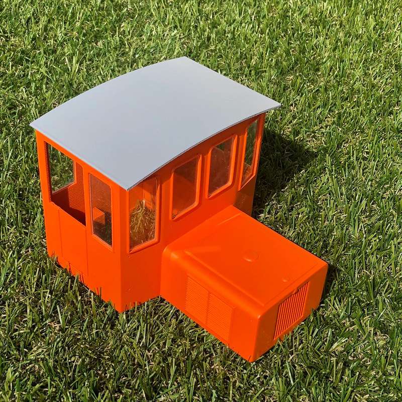

Liebe Buntbahner,
heute ging es an den Fensterbau. In den letzten beiden Wochen habe ich außerdem etwas Farbe verteilt ... mittlerweile erkennt man schon, was es werden soll.
Die Lampen werden ich aus PVC-Hutmutter bauen. Die haben eine perfekte Größe. Puffer und passende Haken sind auch schon bestellt. Nur die Besatzung macht mir noch echte Sorgen.

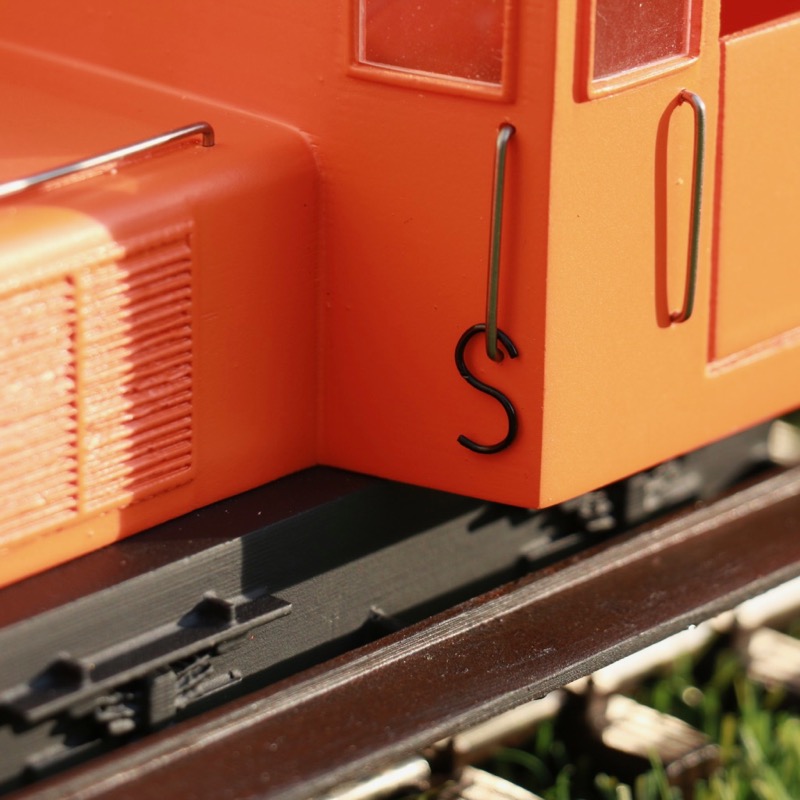

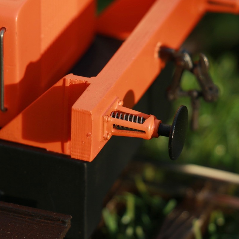

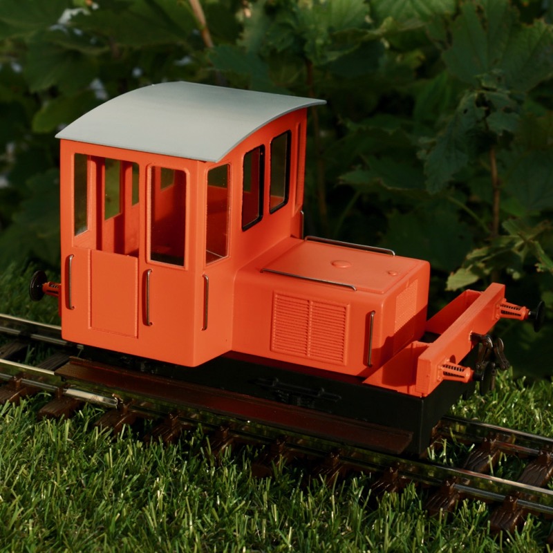

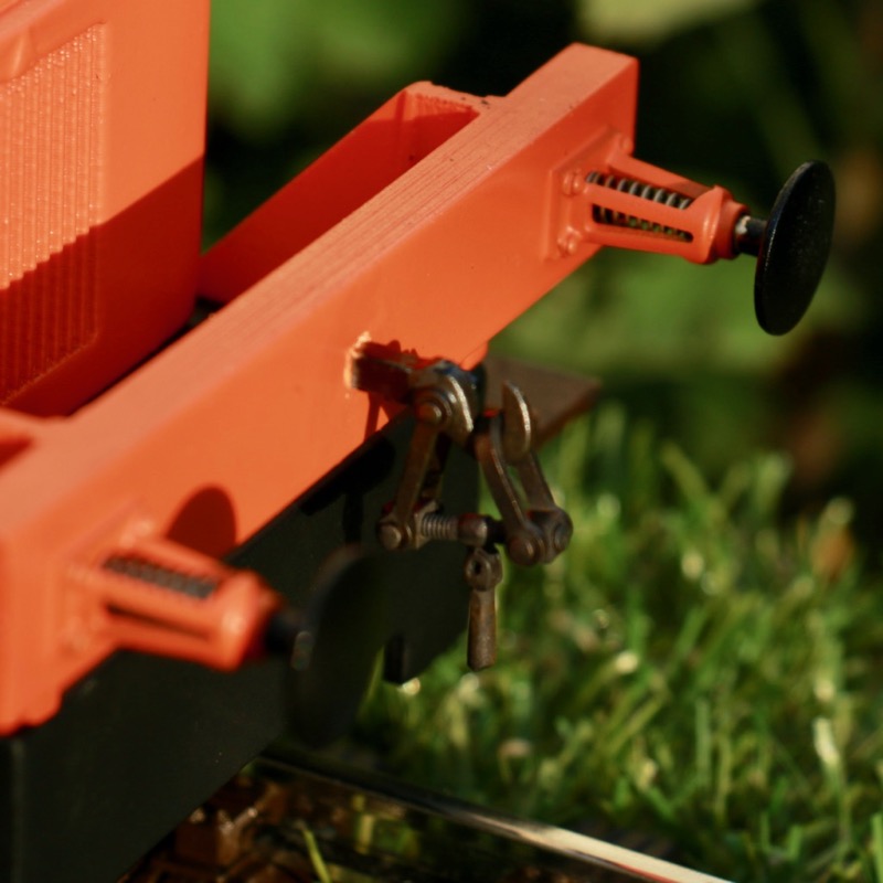

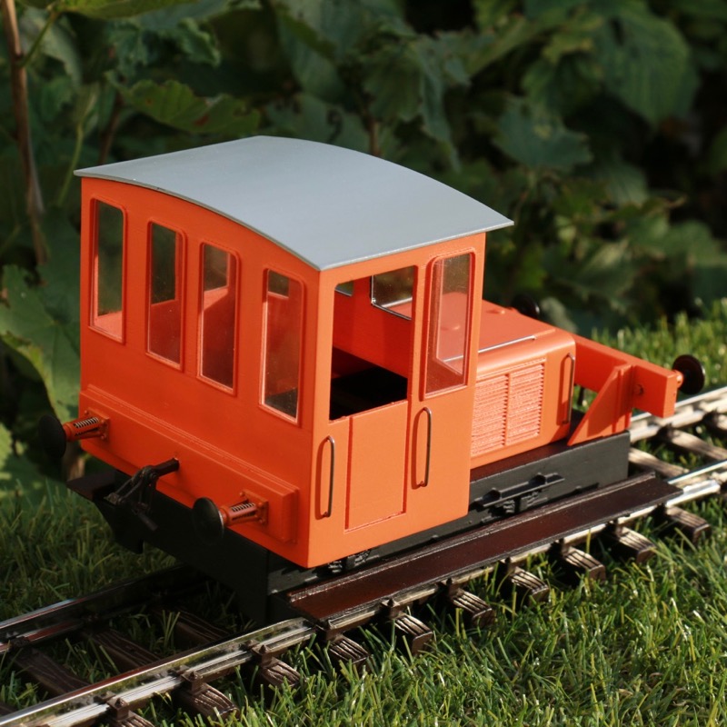

Liebe Buntbahner,
anbei ein paar Fotos nach dem letzten Wochenende. Die Haltegriffe sind derzeit nur reingesteckt. Es fehlen noch eine Reihe von Details (Auspuff, Kabel außen, Lampen, etc.). Aber der Zusammenbau fährt schon einmal ...
Tschau
Steffen

Hallo Steffen
ein Klasse Teil , wollte ich auch schon mal bauen. Würde auch ein 64mm Antrieb in die Lok passen?

Jens hat geschrieben:ein Klasse Teil , wollte ich auch schon mal bauen. Würde auch ein 64mm Antrieb in die Lok passen?
Hallo Jens,
ich denke, z.B. der KR 85300 von KRES dürfte sogar besser passen, als der LGB-Klotz. Beim LGB Teil stimmen weder Raddurchmesser noch Achsabstand, der Antrieb ragt auch deutlich in den Führerstand hinein.
Wenn Du die Maße für diesen oder einen anderen Antrieb hast, prüfe ich das mal. Das schwarze Teil aus meiner Nachricht vom 09.09.18 um 12:31 müsste man natürlich komplett umgestalten. Der jetzige Ausschnitt im Führerstand macht dann natürlich auch keinen Sinn.
