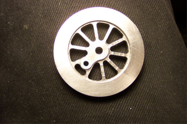

hab heute mal auf Tip und Materialbeschaffung eines Kollegen Räder aus Edelstahl gefräst.Das Ergebnis ist gut und die Fräsgeschwindigkeit ähnlich wie bei Messing.Nachteil ist das man da nicht einfach Isolieren kann aber als Echtdampfer ist das sowieso zweitrangig.Isolieren wäre aber mit ein wenig mehr aufwand möglich.Dieses Rad wurde in einer Vorrichtung gefräst.
Das Gegengewicht wird hart aufgelötet (Silberlot) :D
Rad_hinten (Flachschieber)
Rad_vorne (Flachschieber)
Mit ner 2.Vorrichtung kann ich den Spurkranz aufdrehen.Die Räder müssen vorher aben noch entgratet werden.Und mit einem kleinen Schlefer vorallem die Speichen.

Hallo Marco,
das sieht ja sehr vielversprechend aus. Für welche Lok ist denn das Rad?
Ich glaube meine CNC-Fräse würde sich dabei erhängen.

das ganze ist ein Versuch gewesen der mich aber überzeugt in Zukunft alle Räder die ich brauche so herzustellen.Auf so manche Lok würden die schon passen aber wie gesagt im Moment nur mal ein Versuch.Nie wieder ausgerissene Klemmgewinde im Rad denn von der Festigkeit bleiben da kaum Wünsche offen.Die jetzt gefrästen Räder finden schon noch Verwendung :D nur keine Sorge.
