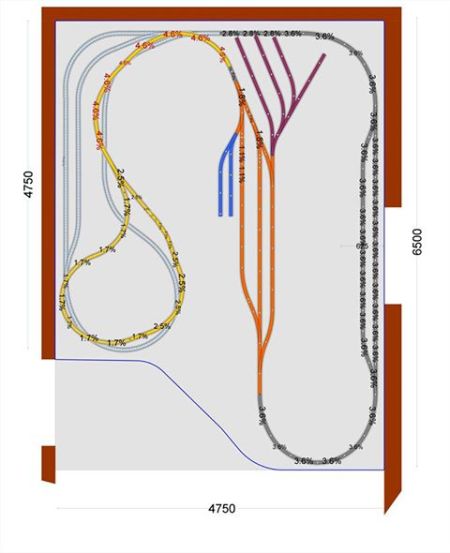

Nun steht es also fest, wir haben ein Häuschen gefunden und werden Ende des Jahres umziehen. Da es auch genügend Platz für eine Innen- und Außenanlage hat, habe ich schon mal rumgesponnen, wie denn die Innenanlage aussehen könnte.
Zur Verfügung steht ein Hobbyraum mit den Maßen 4,75m x 10,50m, den ich jedoch nicht komplett ausnutzen möchte. Es soll auch noch Platz für eine Coachgarnitur und einen Wandschrank haben.
Weitere Anforderungen an die Anlage sind:
- Bahnhöfe: ein großer Bahnhof, eine Ausweichstation
- Thema: Rhätische Bahn, genauer gesagt die Berninastrecke zwischen St. Moritz und Tirano
- Gelände: mind. 2 Ebenen
- hohe Wiederverwendungsgrad von bestehendem Gleismaterial, wenn möglich aber von R1 auf R2 gehen
Meine erste Idee war, die Südhälfte des Raums zu nutzen. Der erste Entwurf war bald gemacht:
Um Verbesserungsvorschläge, Anreize und neue Ideen zu bekommen, habe ich diesen ersten Entwurf in Facebook gepostet und dabei sehr viel Resonanz bekommen. Hans-Jörg Müller hat sich sogar mehrere Stunden, wenn nicht sogar Tage, damit beschäftigt, alternative Gleispläne auf die Beine zu stellen.
Hier seine Vorschläge, die ich gerne als Backup nutzen möchte, falls mein Plan nicht aufgeht.
1 Vorschlag:
2. Vorschlag (Filisur und Posciavo):
3. Vorschlag (mehrere Ebenen):
4. Vorschlag (eine Ebene):
Als Fazit habe ich dabei mitgenommen, daß ich auf meiner Ausweichstation ggf. auf Bogenweichen zurückgreifen sollte, um diese eleganter zu gestalten. Die Möglichkeit einen Fiddle Yard andocken zu können gefiel mir auch ganz gut, zumindest die Bedingungen dafür sollte ich schaffen.
Nun habe ich die oben genannten Anregungen noch mit einfließen lassen und mich entschieden, die Anlage in 3 Stufen zu aufzubauen:
1. Anlage aus Bestand: Verwendung von bestehendem Gleismaterial unter Zukauf von wenigen Schienen um die Strecke realisieren zu können. Die Bahnhöfe haben noch keine Abstellgleise bzw. Bogenweichen
2. erweiterte Anlage: Zukauf von genügend Gleismaterial, um alle Abstellgleise realisieren zu können
3 .elegante Anlage: Verwendung von Bogenweichen im Ausweichbahnhof
Nachteil an der Südhälfte des Raumes ist, daß sich die Dachschräge voraussichtlich bis auf einen halben Meter über den Boden runterzieht. Rechne ich mit ca. 30cm pro Ebene, so würde die Anlage 30-40 cm über dem Boden gebaut werden müssen, was sehr niedrig ist. Auf der Nordseite gehe ich von einer Deckenhöhe von ca. 1,5 m aus, so daß die Anlage auf einer Höhe von ca. 70 cm gebaut werden könnte.
Vorteil der Südseite ist, daß ich hier gut einen Meter mehr bis zur Türe hätte, als wie auf der Nordseite.
So habe ich nun angefangen, eine Anlage auf der Nordseite zu planen. Hier das vorläufige Resultat:
Nachdem ich gestern freudenstrahlend meiner Frau meine Pläne offenbart hatte und wir darauf hin versuchten Coachgarnitur und Schrank ins Zimmer mit zu integrieren, hatte sich herausgestellt, daß alles sehr gequetscht aussieht. Aber meine Frau hatte dann noch die Idee: „Lass doch die südliche Schleife wegfallen und führe die Strecke entlang der Wand bis zur Südseite und dort bis zum östlichen Ende. Ich hatte mir eh vorgestellt, daß die Bahn durchs ganze Zimmer fährt.“ Gesagt getan, eine neue Idee stand auf der Planungsliste, dies wird aber dann eine zusätzliche Ausbaustufe sein, da dafür das Gleismaterial aktuell nicht reicht:

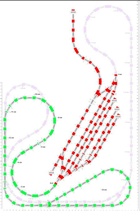

Nun ist es soweit, wir sind in unser neues Haus eingezogen und der Hobbyraum für die Eisenbahn wurde auch gleich genutzt – nämlich als Möbel- und Kistenlager
Doch Mitte Januar war es dann geschafft, der Raum war annähernd leer und die ersten Schienen konnten verlegt werden. Mit Büchern im Abstand von 30cm unterlegt, wurde die zuvor festgelegte Steigung erprobt. Güterzüge mit einer G 2/4 und 5 Mohrenköpfe war kein Problem, doch mein Bernina-Express bestehend aus einem ABe 4/4 II + 4 Einheitswagen war nur mit quälen der Lok und viel Durchdrehen der Räder möglich. Fazit: Eine Steigung von 3,5% geht nicht! Mehrere Versuche zeigten letztendlich, daß 2% weiterhin grenzwertig, aber dennoch realistisch sind. Außerdem war der Bahnhof ein wenig zu klein, auch hier musste nachgebessert werden.
Das größere Problem bestand nun aber darin, daß die eigentliche geplante Anlage so nicht mehr realisierbar sein wird. Aufgrund der reduzierten Steigung und den gegebenen Platzverhältnissen, konnte nicht mehr die notwendige Höhe erreicht werden, um eine 8 zu fahren. Die Lösung, auf die mich dann auch meine Frau brachte, war, einen Hundeknochen aufzubauen. Auf der mittleren Ebene der zentrale Bahnhof, dessen Strecken jeweils eine halbe Ebene nach oben bzw. nach unten führen und mit einer Kehrschleife abgeschlossen werden.

Danke erst mal
Aber da ich zum ersten mal so eine Anlage und dann gleich in der Größe und mit Steigung aufbaue, bin ich gern für Tipps und Anregungen offen.
Was schöner ist kann man vermutlich schlecht sagen. Aber ich bin gerne offen für Ideen oder Meinungen, solang nicht alles komplett zerrupft und ausgedappt wirdfolkwang hat geschrieben:... oder besser ist.

also ich kann da Uwe´s Zuspruch überhaupt nicht nachvollziehen!
Tim gibt an hier ein Teil der Benina-Bahn umsetzen zu wollen.
Dazu steht in der Forums-Satzung:
buntbahn.de heisst Selbstbau in großen Spuren. Das beinhaltet einen überdurchschnittlichen Anspruch an die Modelle und eine vorbildgetreue Umsetzung, also Modellbau. Ob nun glaubhafte Fantasiemodelle oder exakt nach Plänen gebaut wird, ist von untergeordneter Bedeutung.
Ich kann hier beim besten Willen weder ein konkreten Teil der Beninabahn noch ein daran angelehntes Fantasiemodell erkennen. Der (im Massstab viel zu kleine) Pola-Bahnhof stammt von der Stammnetz Linie nach Scoul, die Kirche architektonisch eher aus Bayern, die Bahnhofslampen sind deutscher Bauart. Dazu die Weichen mit viel zu kleinem Radius auf denen mit Bernina-Fahrzeugen kein sinnvoller und optisch ansprechender Betrieb möglich ist.
Weniger da viel mehr, es hat auf der Beninabahn auch viele sehr kleine Stationen, die man auch im Innenraum recht gut umsetzen kann. Ansonsten bleibt die Option die Bahn in Im oder 0m umzusetzen.
Egal was noch kommen mag, mit diesen Grundparametern ist keine glaubhafte Umsetzung im Stil der Berninabahn mehr erreichbar.
Das einzige Fahrzeug was zum Thema passt ist der Kiss/ESU-Triebwagen, alle Anderen sollen vermutlich Umsetzungen von StN Fahrzeugen der RhB darstellen, das ist bei den optisch meist sehr frei interpretierten LGB-Fahrzeugen nicht immer ganz so sicher. Diese haben also auf den Bildern nichts verloren.
Zum Unterbau: Im Bahnhofsbereich wäre eine ordertliche Sperrholz- oder Tischerplatte sicherlich dauerhafter.
Wie man glaubhaft Szenen verschiedener Schweizer-Bahnen in einem recht beengten Innenraum darstellen kann hat Ottmar in den letzten Jahren immer wieder gezeigt. Dies sollte als Referenz gelten.
Entweder müsste Tim hier in der Qualität der Umsetzung mehr als deutlich nachlegen, oder es handelt sich nur um eine übliche Spur G Spielbahn und der Bericht sollte damit wegen Nicht-Erfüllung der Forumsregeln auf somit aufs Abstellgleis geschoben werden.
Und warum ich mir die Mühe mache das Alles zu schreiben? Buntbahn ist bisher zum Glück ein Ort, bzw. der Einzige Ort gewesen, wo man von dem ganzen Spur G Elend verschont gebleiben ist und sich in der Folge an richtigen Modellen erfreuen konnte. Ich hoffe doch sehr das dies damit in Zukunft auch so bleiben wird und das G-spamme eingeschränkt werden kann.
Was meint ihr denn dazu? Bin ich mit meiner Ansicht da doch zu streng oder seht ihr es in etwa genau so?

Die Bilder haben eine Breite von jeweils ca. 450 px. Drei nebeneinander ergeben schon 1350.
