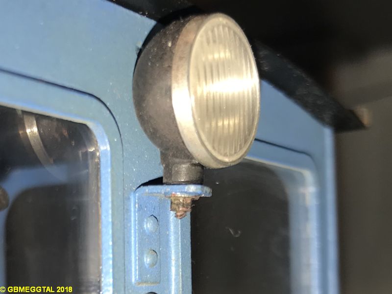

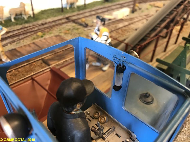

Kannst Du eventuell noch ein Bild von der Scheinwerferbefestigung einstellen?
GBMEGGTAL
Beiträge: 384
Wohnort: Basel
Re: 1:13 Bachmann Davenport Umbau
Beitrag von GBMEGGTAL »
Hallo Andreas
Die Scheinwerfer sind von Verona-Modellbau.
Ich habe die Plastik Befestigungen abgeschnitten und mit einem 1mm Loch versehen wo ich eine M1.2 Gewindestange/Schraube eingeschraubt habe.
So wird der Scheinwerfer auf dem MS Winkel befestigt.
Die Warmton 3mm LED ist aus dem Weihnachtssortiment und ist mit 0.2mm Lackdrähten verdrahtet und hinten seitlich in das Führerhaus geführt.
