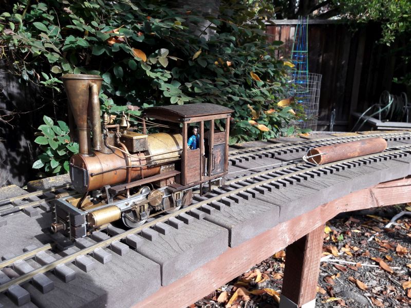

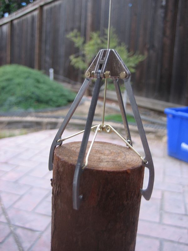

Waehrend meines letzten Deutschlandaufenthalts habe ich einen Greifer konstruiert, der zum Schleppen von Baumstaemmen dient. Das Vorbild wurde von der Firma Russel gebaut. Teile sind im 3D Druck (Rostfreier Stahl) und CNC Fraesen entstanden. Hier ein Bild:
und meine selbstgebaute Echtdampf - Betsy im Einsatz:

Sehr schönes, filigranes Teil. Weisst Du, ob die nur zum schleppen oder aber auch zum hochhieven benutzt werden?

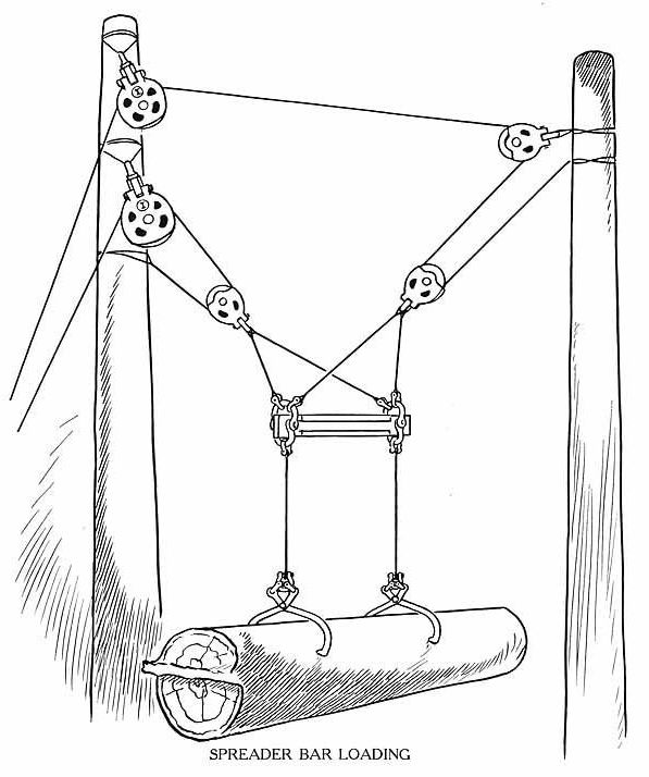

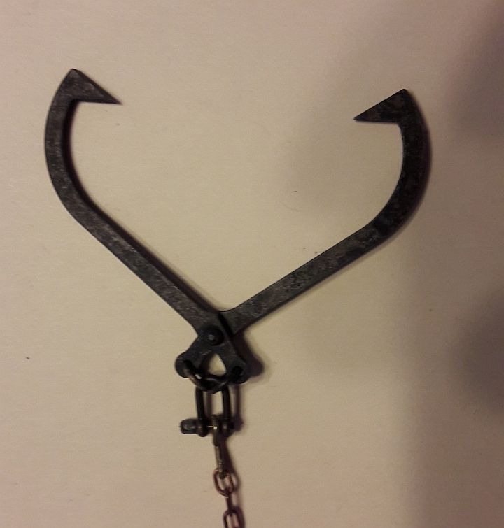

diese Art Greifer eignet sich nur zum Schleppen, da der Stamm an der Stirnseite gefasst wird. Zum Hochheben gibt es diesen Typ:
den ich auch nachgebaut habe:
Fuer beide Typen habe ich .stl bzw. .dxf Files. Damit lassen sich die Teile Laser/Wasserstrahlschneiden oder 3D Drucken. Bei Bedarf stelle ich diese Files zur Verfuegung. Die (Hebe)-Greifer hier im Betrieb bei meinem Freund im Garten:
