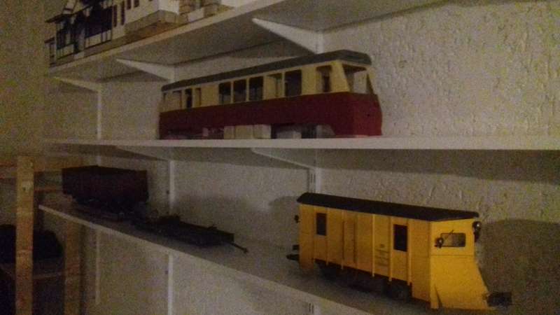

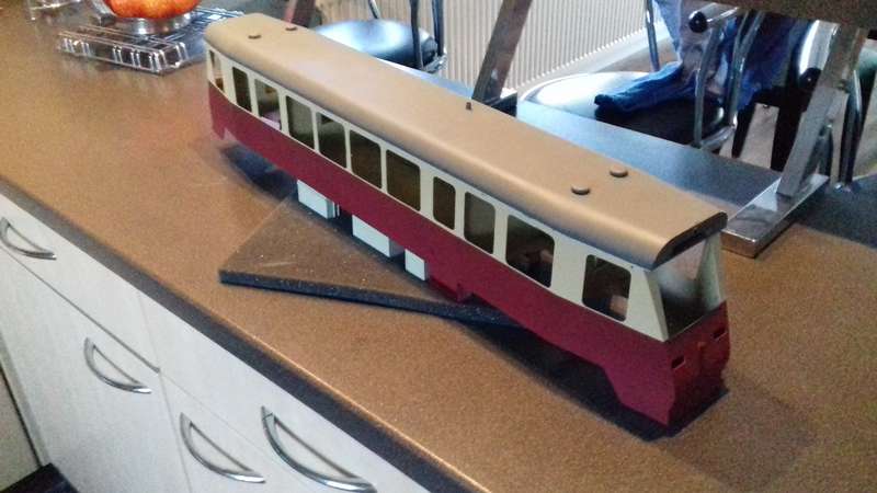

Nabend Freunde,
mittlerweile bin ich mit der Farbgebung etwas weitergekommen.
Hier einmal die aktuellen Bilder .
20171029_164310 (Thüringen-DRG)
20171031_170551 (Thüringen-DRG)
Mittlerweile habe ich auch noch ein paar Kleinteile vorbereitet, wie Kupplungen, Spiegel etc.
Diese werde ich morgen grundieren.
