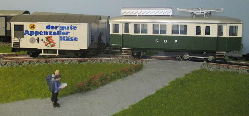

Lackierung und Beschridtung ist inzwischen fertiggestellt, Fahrwerk montiert und die Verkabelung ist soweit fertig, das Probefahrten erfolgreich stattfinden konnten.
Auch konnte ich eine recht gut passende Anhängelast organisieren:
SGA_BFe_03 (furkabahn)
Viele Grüsse
