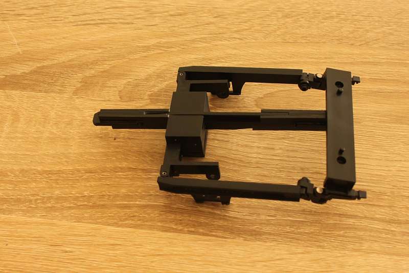

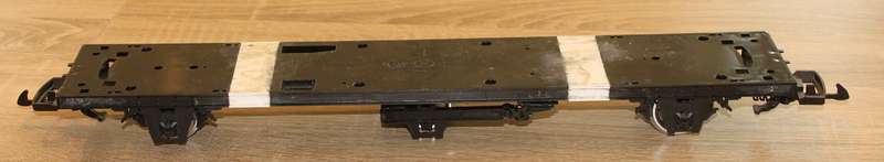

als nächsten Schritt habe ich am Rahmen herumgebastelt. Der BOB-Wagen ist länger als die Brünig 3-Achser, deshalb musste ich beidseitig der Mittelachse 24mm einsetzen. An der Mittelachse selbst habe ich die Steuerstangen ebenfalls beidsetig 24mm verlängert. R2-Bögen packt der Wagen somit so gerade eben noch.....
BOB_C3_29_02 (furkabahn)
BOB_C3_29_03 (furkabahn)

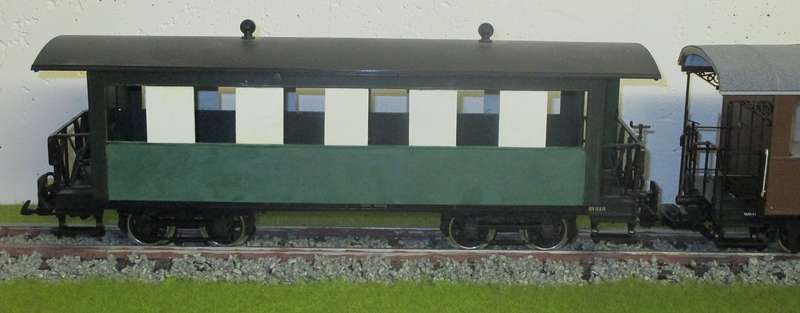

beim BOB C3 29 sind inzwischen die Bühnen aus Messing gebaut, der Rahmen und Kasten lackiert und beschriftet:
BOB_C3_29_04 (furkabahn)

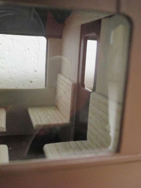

Innnen sind Wandverkleidungen und Holzbänke aus Balsahloz montiert:
BOB_C3_29_05 (furkabahn)

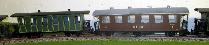

Irgendwie sind vom Spenderfahrzeug sehr viele Teile überig geblieben, da könnte man doch..........mit überschaubarem Aufwand ...........und wenn man einige wenige Teile nachkauft............
BDB_C4_36_01 (furkabahn)

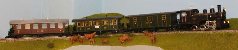

die Lackierer der BDB waren inzwischen recht fleissig:
BDB_C4_36_02 (furkabahn)
