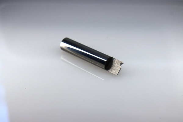

ich habe zwei dieser Formdrehstähle und würde sie als nicht nutzbar bezeichnen. Ich habe eine relativ große Drehmaschine mit einem 200mm Futter, trotzdem kann ich so eine Schneidenlänge nicht mit anständiger Oberfläche nutzen. In POM gerne, Messing und Alu mit VIEL Fingerspitzengefühl, in Stahl vollkommen undenkbar. Für jemanden mit einer kleinen Maschine eine 100%ige Geldverschwendung.

formtool (shaywahn)
Ich hatte ganz gute Ergebnisse (Viertelkreis Formwerkzeug) mit richtig langsamer Drehzahl 70 oder 110 U/min und obszön viel Öl.
Die Maschine hat aber ordentlich Drehmoment.
Gruß Timo

nee, die hatten das VOLLSTÄNDIGE Profil von innen bis aussen, bestimmt 15mm Schneidenlänge...
Ich gucke mal, ob ich noch einen finde und stelle ein Bild ein.
Gerd

so, lange gesucht und erfolgreich gefunden, hier ein Bild von dem Teil. Das Profil ist völlständig, wenn die GANZE Schneide im Eingriff ist.
Profildrehstahl (GNEUJR)
