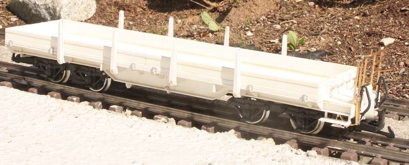

So weiter geht´s........
Nach der Fertigstellung der HGm 2/2 75 fehlen mir die typischen BVZ Güterwagen, die auch im Dienstwageneinsatz z.B für den Gehölzrückschnitt unterwegs sind.
Also habe ich mich spontan entschieden ein Wagen der Serie Rkm 2651ff nachzubauen. Intressant beim Studuim der Vorbilder ist, das sich die Wagen in Details deutlich unterscheiden, so bei den Bremsanlagen, der Seitenwände, der Trittstufen und der Auflagen der Rungen............somit ist nahezu jeder Wagen ein Unikat.
Ich habe mich für den 2651 entschieden, da von diesem Wagen ausreichend Bilder des 90-er Zustands auf Bahnbilder.de vorhanden sind.
Die Drehgestelle sind die gleichen wie beim Coopwagen, der Rest des Wagens ist auch ABS-Kunstsstoff und einigen Messing-Anbauteilen entstanden.
Die Scharniere des Bordwände sind Weissmetallgussteile und stammen noch aus dem FO-Kkl 460x Projekt. Diese Scharniere gibts aber nur am 2651:
Rkm_2651_01 (furkabahn)
Dank der schweren Weissmetall-Drehgestelle hat der Wagen ein gutes Fahrverhalten, den Härtetest (Not-Bremsung in der Zahnstange, bergab als erster Wagen im Zug) hat er problemlos bestanden.
Soweit für heute, beim Wagen können jetzt Farbe und Anschriften folgen.

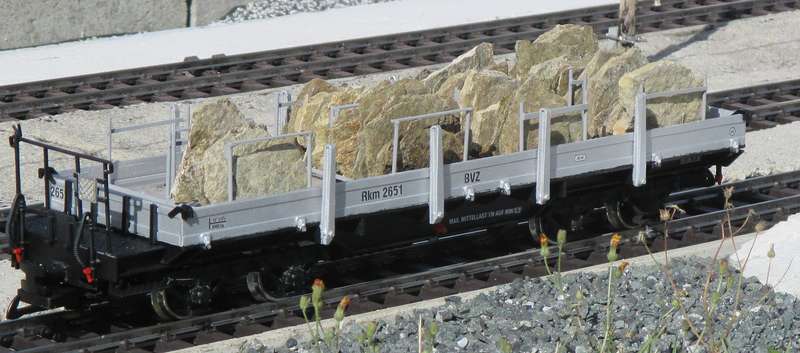

der Rkm geht der Fertigstellung entgegen. Die Lackierung und Beschiftung ist angebracht, der Boden mit gebeizten Balsabrettchen ausgelegt.
Ein paar Ladegestelle sind auch entstanden, damit kann der Steintransport nach Visp nun beginnen. Leider waren im Lager nicht genügend Steine vorhanden, somit muss ich das nächste Mal im Wallis wieder sammeln gehen.

rhb_1

So sooo lieber Joachim,
Wegen Leuten wie Dir werden unsere Alpen jedes Jahr 2-3mm kleiner! :lol: :lol:
Sonst aber saubere Arbeit, bin ein wenig neidisch!
Könntest Du ev. trotzdem eine Zeichnung o.ä. von den Steintragebügeln hier einstellen? Das wäre super.

Hallo Rene,
ich werde die Steine von relativ weit Unten nehmen. Aber der vertikale Abstand der Dufourspitze zum Grossglockner ist so oder so groß genug :wink:
Die Gestelle zum Steintransport habe ich aus 2mm Rundmaterial und Flachmaterial von 1mm Dicke und 2 bzw. 3mm Breite zusammengelötet. Genaue Maße habe ich leider keine, ich habe mich nur an diesem Bild orientiert:

es geht weiter mit der nächsten Baustelle:
Der Zefiwagen Haik 2404. Ursprünglich wollte ich diesen aus einem LGB-Schiebewandwagen bauen, dann hat es mich gepackt und es sollte doch noch etwas vorbildgetreuer werden. Letzten Winter habe ich in Bockbart von dem Vorbild des Wagens viele Detailfotos anfertigen und Masse abnehmen können.
Somit habe ich vom Schiebewandwagen nur noch das Dach übernommen und dieses deutlich breiter gemacht. Kasten und Rahmen sind komplett neu aus ABS-Kunstoff entstanden:
Haik_2404_1 (furkabahn)
Der Knoten beim Bau dieses Wagens ist also nun geplatzt und es kann endlich an die Details und die Lackierung gehen. Dafür liegen schon die Folien für die Wagenseiten bereit, die mir ab der Grafik des grossen Vorbilds gedruckt worden ist.
