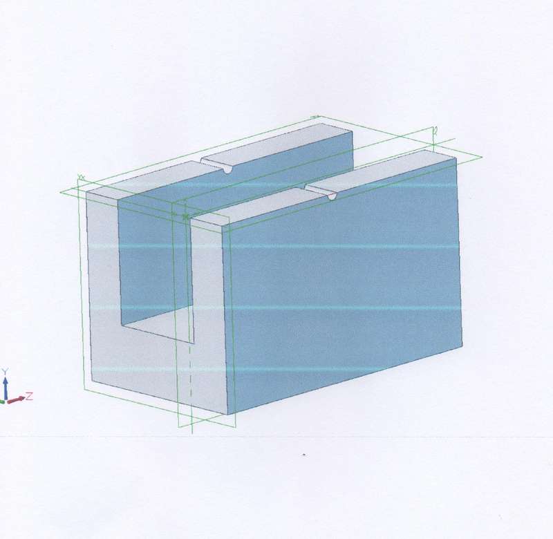

Um diesen U-förmigen Draht herzustellen benötigt man ein kleines Werkzeug
aus Stahl.Der Draht wird mittig auf das Werkzeug gelegt(vertiefung).
Mit einem Oberteil (Stempel)wird der Draht nach unten in das Werkzeug gedrückt.
Dazu ist eine Fräsmaschine notwendig.Kanne deine technischen Möglichkeiten nicht.Sehe mal im Baumarkt nach ob es diese Klammern nicht schon fertig gibt
bei den Klammerapparaten.

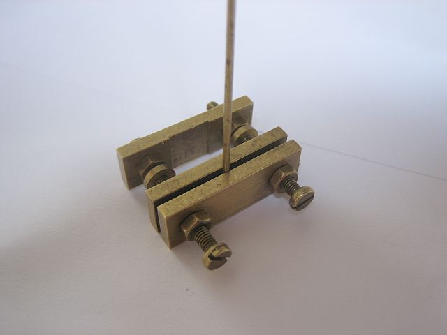

ich benutze eine Vorrichtung, die sich auf verschiedene Breiten einstellen laesst:
In einer der Seiten ist eine kleine V-foermige Nut, um den Draht senkrecht einstellen zu koennen. Nach Herstellen der ersten Biegekante wird das Teil in den Schraubstock gespannt, um die zweite Kante biegen zu koennen, ohne dass sich das Mittelteil aufwoelbt. Ich habe damit Griffstangen etc. von HO bis 1:20 hergestellt.
Regards
Henner (Henry)

wenn auch Flachdraht möglich ist, dann versuche doch einmal Heftklammern der Größe 10/5 zu bekommen. mit 9mm Rückenbreite, 5mm Schenkellänge und 0,5mm Draht ziemlich genau das was du suchst.

Henner (Henry)
Beiträge: 1108
Wohnort: Berlin
Re: Herstellen von U-Drähten
Beitrag von Henner (Henry) »
jan99 hat geschrieben:Moin!
allen erst einmal vielen Dank.
2.) findet meinen Zuspruch - aber für Z passt die Dimension nicht so ganz
Gruß Jan
Wieso passen die Dimensionen nicht? Das kleinste "U", das ich damit bisher gebogen hatte, war 0,2mm Draht und 3mm lang.
Regards
Henner (Henry)
