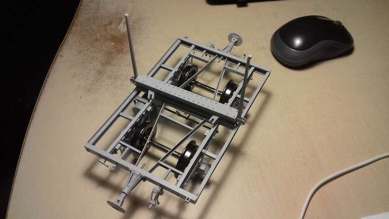

Hallo Modellbaufreunde,
im Frühjahr geht auch bei mir die Gartenbahnsaison wieder los.
Nachdem ich im Garten die Anlage wieder in Betrieb genommen habe und einige kleine Veränderungen durchgeführt hatte, kann ich mich auf den Fahrzeugbau konzentrieren.
Ich hatte mir schon seit längeren den Bau von 2 Drehschemelwagen der HSB vorgenommen.
Der erste Wagen mit Bremsnachbildung ist nun vom Rohbau fertig.
Ich denke am Wochenende kann ich den Wagen grundieren.
Hier nun ein paar Bilder vom Bauablauf.
20170417_144758 (Thüringen-DRG)
20170419_214342 (Thüringen-DRG)
20170420_205931 (Thüringen-DRG)
Viele Grüsse Ric

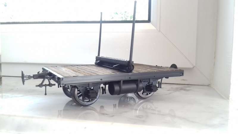

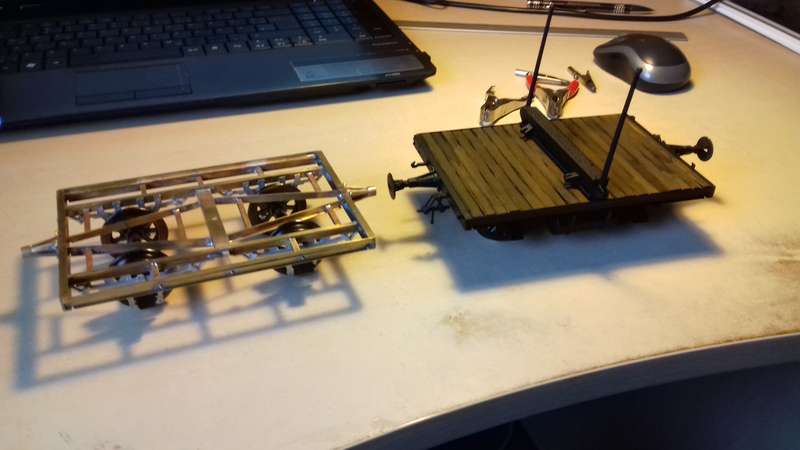

Nabend Modellbahnfreunde,
zwischenzeitlich habe ich den ersten Wagen grundiert und lackiert.
Auch die Holzbohlen wurden angebaut.
Nun kommt noch die Beschriftung sowie die Alterung zum Abschluss drann. Zwischenzeitlich mache ich den 2. Wagen fertig, so dass das Gespann mittels Kuppelstange gekuppelt werden kann.

Moin Ric,
die Bleche unter den nicht vorhandenen Drehschemelrollen scheinen mir etwas kurz.
Blöd das Onkel Hans-Jürgen die Rollel im Fahrgestell versteckt hat und nicht an seine Drehschemel angesetzt hat.
Grüße,
Georg

Morgen Georg, die Bleche wie auch die Rollen habe ich noch gar nicht montiert.

Hallo Ric,
mir gefällt dein Wagen außerordentlich gut!
Ich überlege auch schon lange solche Drehschemelwagen zu bauen, deshalb freue ich mich auch über das 3D-Druck Angebot von Hans-Jürgen in der GartenBahn. Leider möchte ich aber eigentlich keine Plastik-Modelle haben.
Deshalb ein paar Fragen:
Hast du den Kunststoff-Druck als Vorlage genommen für den Rahmen?
Wie stabil ist der Plastik-Drehschemel bzw. vorallem die Plaste-Rungen?
Welche Radsätze hast du verwendet?
Auf jeden Fall werden das tolle Modelle, vielen Dank für deinen Bericht.
Schöne Grüße,
Nick
Kochi
Beiträge: 52
Registriert: Di 29. Jan 2008, 22:10
Re: Neues Projekt Drehschemelwagen der HSB
Beitrag von Kochi »
der Kunststoff ist sehr stabil. Zwar biegbar- dafür können die Rungen (fast) verknotet werden, ohne zu brechen.
TK
Thüringen-DRG
Beiträge: 230
Beitrag von Thüringen-DRG »
Hallo Nick,
den Rahmen habe ich von Hans-Jürgen als "Vorbild" genommen, da mir keine Orginalzeichnungen zumindest vom Rahmen vorliegen.
Ich nehme aber an, dass Hans-Jürgen ziemlich genau den Wagen im Orginal aufgenommen hat.
Der Drehschemel ist ziemlich stabil und auch detaliert.Tobis´s Aussage kann ich so bestätigen. Im Orginal ist das Teil ja auch nicht zu 100% an der Oberfläche eben, nach dem lackieren kommt der Zustand schon recht gut ran.
Die Radsätze sind von Liliput.
Viele Grüsse Ric
