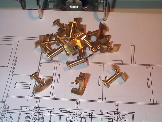

In den letzten Tagen habe ich 18 Puffer gebaut. 3 der geplanten Loks bekommen andere Puffer (Regner, Reppingen).

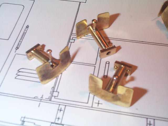

Puffer_1 (Waldbahner)
Der Puffer besteht aus 5 Einzelteilen. Die Pufferhülse ist ein Drehteil aus einem 9mm Vierkantmessing, an dem der stehengebliebene Fuß oben und unten um 1,5mm abgefräst wurde. Dazu zwei 1mm und ein 1,5mm Messingnagel und der Pufferteller aus 0,5mm Messingblech.
puffer_2 (Waldbahner)
Nochmal eine Nahaufname (leider ein wenig unscharf).
In der Pufferhülse ist ein 3mm Gewinde eingeschnitten. Damit kann der Puffer mit einer Schraube M3 am Rahmen festgeschraubt werden.
