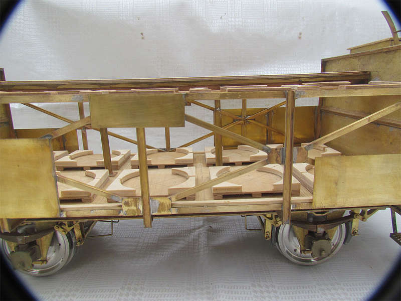

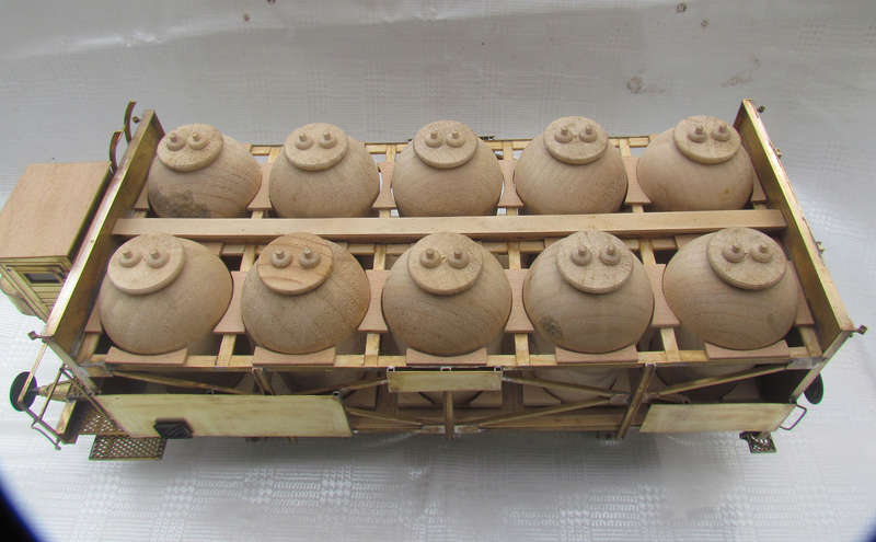

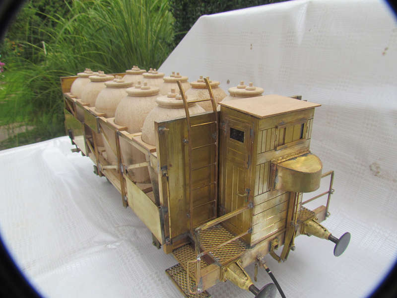

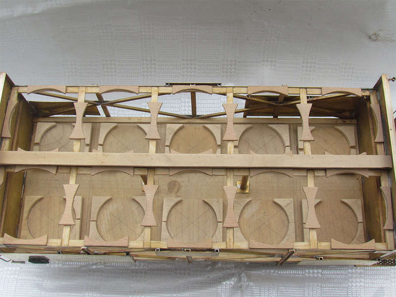

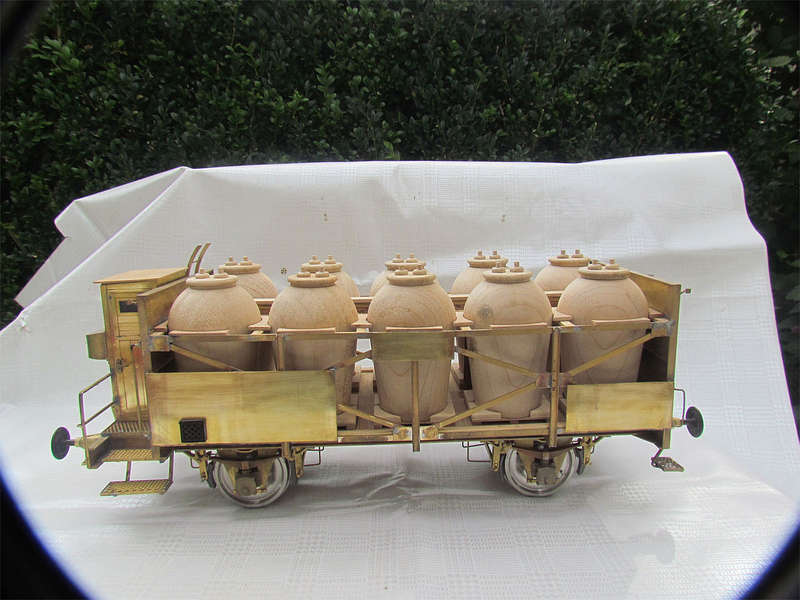

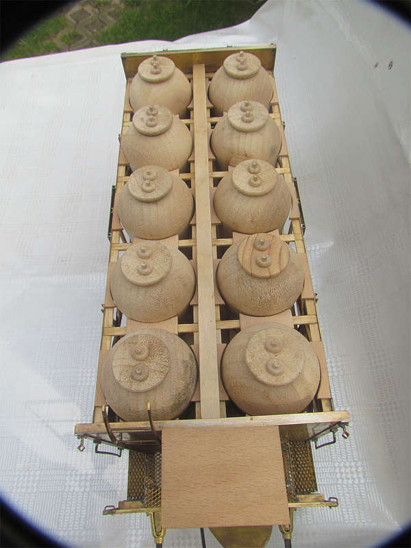

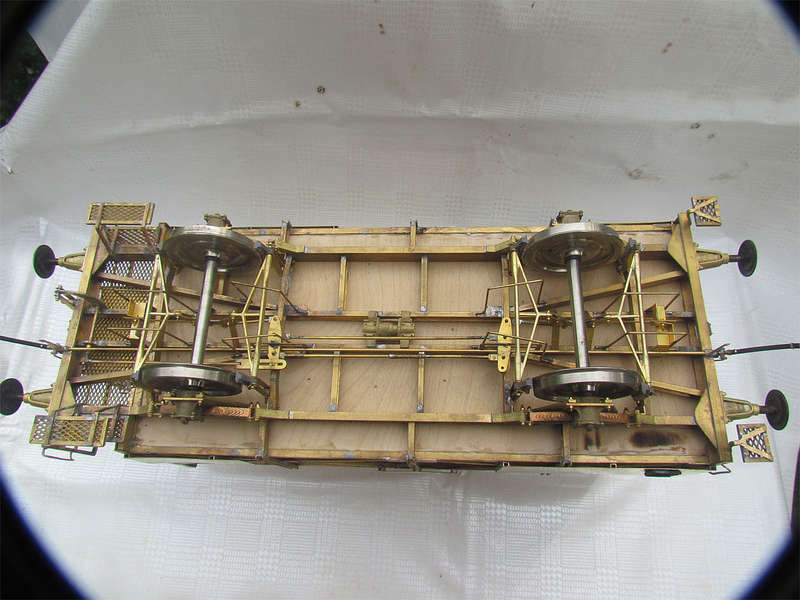

Hallo, es sind 5 Monate vergangen und ich kann den ersten der drei geplanten Wagen vor zeigen. Bilder vom Baufortschritt habe ich nicht gemacht, das werde ich bei bem Bau der anderen Wagen tun. Nur so viel:
der Auftraggeber hat die Töpfe aus Lindenholz drechseln lassen.
Der Wagen wurde überwiegend aus MS gebaut. Für die Sicherung der Töpfe habe ich 2 mm Sperrholz verwendet. Die Kupplungen fehlen noch, die wird der Auftraggeber selber anbauen, da es spezielle Doppelhakenkupplungen sind, die er noch nicht hat.

Battli
Beiträge: 248
Re: Säuretopfwagen
Beitrag von Battli »
Hallo Klaus!
Das ist ja mal wieder Wahnsinn was du da praesentierst!
Da kommen einem die (Freuden-)Traenen.
