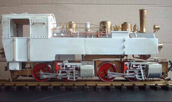

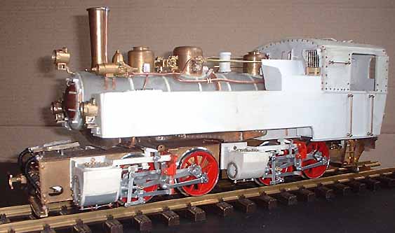

so langsam nimmt meine Malletlok Formen an, auch wenn sie nicht mit der Qualität von superkleinen Feldbahnloks oder großen braunen Tieren :D :D mitkommt. Aber ich bin jetzt nach anfänglichen Zweifeln überzeugt, dass es ein Modell wird. Bevor ich nun die Fahrgestelle nochmals demontieren muß, einmal 2 Bilder vom jetzigen Bauzustand. Leider stellte sich erst im Freiland heraus, dass die Bahnräumer für die nicht ganz 100%ig verlegten Gleise etwas höher gesetzt werden müssen, da sie ansonsten an einigen Stellen einen Kurzschluß verursachen.
Außerdem frage ich mich, wie Bommel sein Soundmodul in die kleine Lok bekommen hat. Ich habe arge Probleme damit......vielleicht lasse ich es sogar weg. Als Platz bleibt nur der Führerstand, aber wer möchte schon immer während der Fahrt elektronische Bausteine in Kreuz bekommen....
Nun fehlen noch die Bremsbacken, die hinteren Bremsschläuche und dann sollen noch Versuche beginnen, ob ich die Rückstellvorrichtung der Vorbildmallet im Modell nachbilden kann. Die Federhalterung ist schon über der vorderen Steuerung vorbereitet... Die Wasserkästen müssen noch von unten verschlossen werden..., und, und und......

da ersteht bei Dir ganz heimlich ja ein wirkliches Supermodell. Ich freue mich schon darauf, es lackiert auf der Strecke zu sehen. Wird die Mallet bis Schkeuditz fertig?

da hast Du ja richtig geschuftet,das ist ein klasse Projekt geworden.Wenn ich die ersten Bilder des fahrgestells mit Deinem heute erreichten Fortschritt vergleiche .Sagenhaft was Du in kurzer Zeit auf die Beine gestellt hast.Ich lerne etwas mit jedem neuen Bild,Danke.

Deine Mallet wird ein absolutes Prachstück :zustimm:
:yau: :yau:
Ich habe mich vor einigen Jahren mal selbst an einer Mallet versucht, die aber beileibe nicht so hübsch geworden ist.
Sehr gut gefallen mir all die vielen Details, z.B. die sehr exakten Leitungen am Kessel. Am meisten beeindrucken mich jedoch die Aufbauten auf dem Kessel. Die Dome und den Schornstein kann man ja schon mit Edelsteinen aufwiegen :!: :!: :!:
