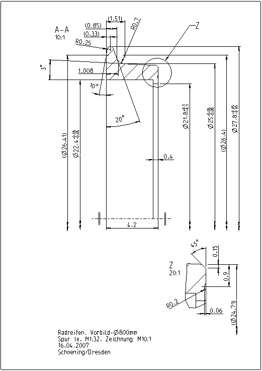

mal ehrlich, mit Winkelmesser, Radienlehren und Messschieber kann man die Maße auch abnehmen...es muss kein 3D-Messmaschine sein, zumal es ein simples 2D-Profil ist. Man braucht auch keine 5achs-Fräsmaschine um diese Radreifen-Profile herzustellen....
Auf der Anlage in Schönfeld bei Annaberg sind sehr viele Ie-Fahrzeuge von Hübner im Einsatz. Die Altbau-/Einheitsloks haben nach gewisser Zeit komplett neue Fahrwerke bekommen, für solch einen Ausstellungs-Einsatz sind die Fahrzeuge einfach nicht gedacht. Diese Antriebe hat Herr Heinrich aus Meißen angefertigt, die Zeichnungen für die Radreifen stammen von mir, die Maße habe ich wie oben beschrieben ermittelt. Die Fahrzeuge laufen sicher. Auf der Hamburger Ie-Modulanlage sind Fahrzeuge mit diesem Radprofil ebenfalls im Einsatz. Die Zeichnung ist im Anhang.
Torsten
Radreifen Ie (Torsten)
Torsten
