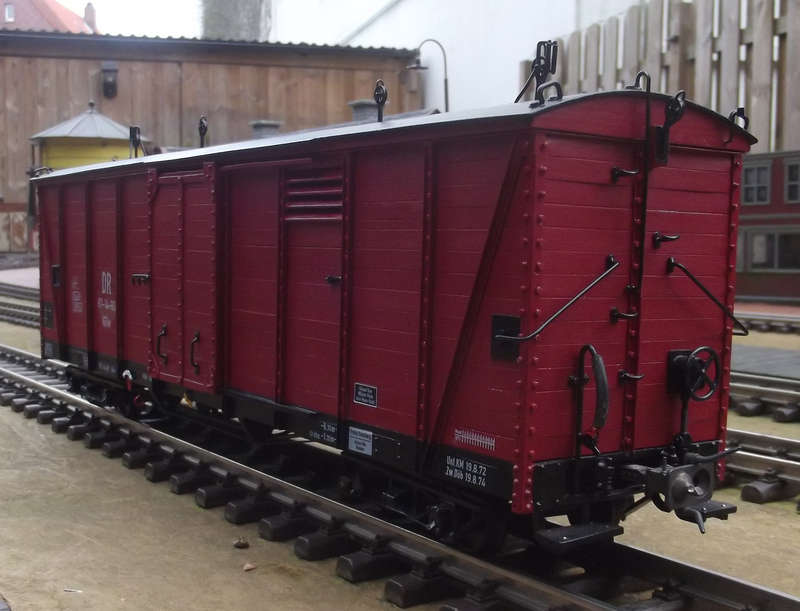

Für meine Fahrzeugselbst- und Umbauten verwende ich gerne den Bremsschlauchset von Ozark, http://www.modell-werkstatt.de/bremsschlauch-set-2 . Leider ist das Schlauchteil sehr steif. Gute Erfahrungen habe ich mit den Schlauchtüllen, Conrad 539666, gemacht die leider nicht mehr lieferbar sind.
Wie hier an diesem Wagen ist die Elastizität des Schlauches (links, vor der Kupplung) sehr wertvoll und stört daher nicht. Nun habe ich bei https://www.netproshop.de/25-x-gummitue ... z/a-94663/ eine vergleichbare Tülle entdeckt. Ich habe gerade die engere Variante (1,25 statt 1,75mm ID) https://www.netproshop.de/25-x-gummitue ... z/a-94662/ mit gleichen Erfolg verbaut.
Zur Fixierung benutze ich Sekundenkleber. Wichtig dabei ist, daß kein Kleber in den Schlauch gelangt. Einmal beim Anfassen zusammengedrückt bleibt dann für immer platt.
Gruß Gerd

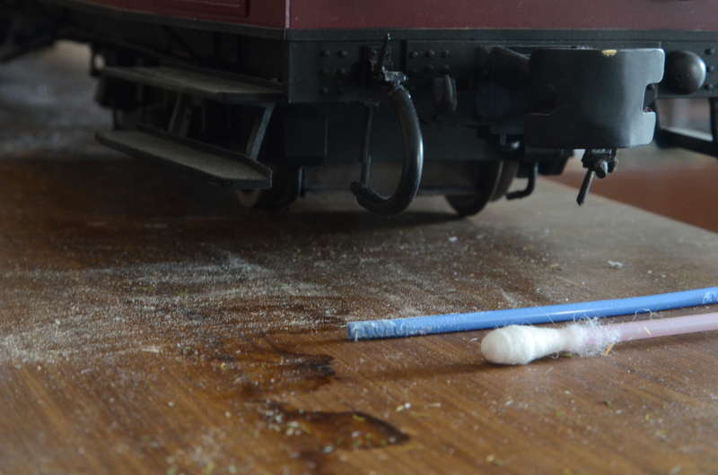

Beiträge: 1687
Re: Bremsschläuche
leider hab ich die Suche zu spät gelesen.Da ich ab und an solche
Schläuche an meinen Fahrzeugen schon verloren habe ,hatte ich
wieder im Haushalt rumgestöbert und eine preiswerte Alternative
( allerdings nicht alternativlos :wink: ) gefunden. Wattestäbchen ,meist ca 75 mm lang,
haben 2 bis 2,2 mm Durchmesser. Mit Sandpapier geschliffen, damit der
Mattlack besser hält, in den Ofen ,dann warm zurechtgebogen oder
einen dementsprechend gebogenen Draht eingezogen, eh voila :
fertig ist der Schlauch in etwas elastischer oder eben durch den Draht fixierter
Form.
Vielleicht hilfts ja Klaus nicht mehr, aber Anderen...
preiswerte Grüße
