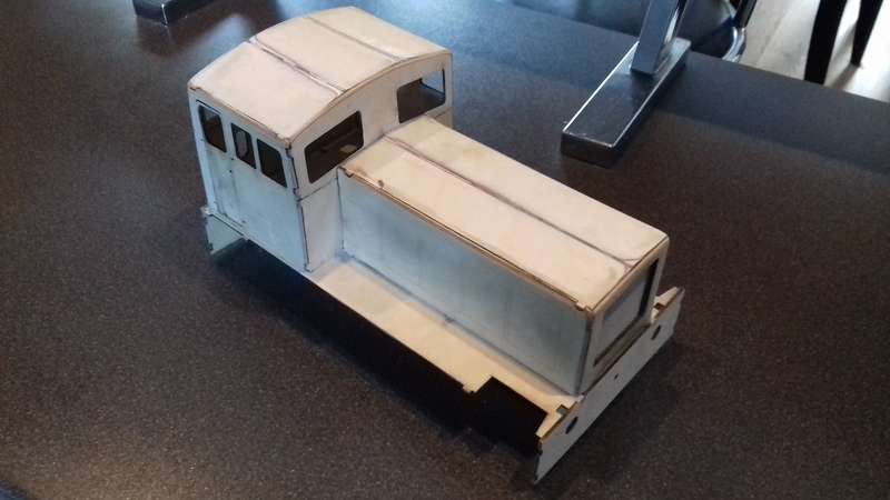

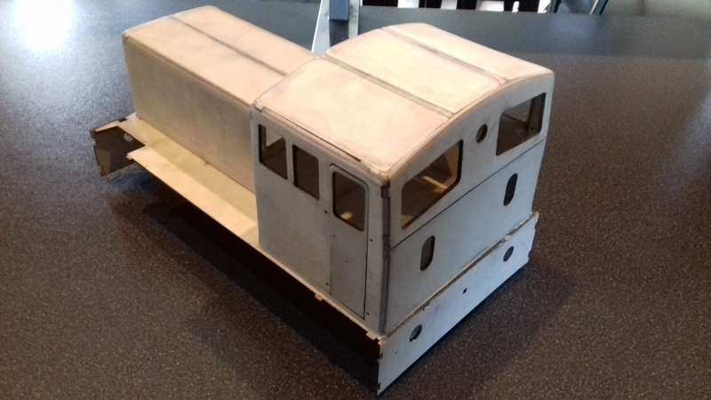

Meinerseits ist geplant im nächsten Jahr eine V 15 /BR 101 DR aus Messing in Spur II zu bauen.
Um die Laserdatei im Vorfeld zu testen bzw. Konstruktionsfehler zur erkennen, habe ich die Datei in Sperrholz lasern lassen. Die Holzteile liegen nun seit Dienstag bei mir zu Hause. Natürlich juckte es sofort in den Fingern, so dass ich mich unverzüglich an die Montage machte.
Die ersten kleine Konstruktionsfehler konnte ich schon erkennen, so kann ich dann die "Enddatei" entsprechend nachbessern.
Hier mal den aktuellen Stand.

das sieht schon sehr solide aus - bitte berichte weiter! :bindafür:

sehr ansprechend. Mich interessiert die Machart der Räder sehr. Hast Du die aus mehreren Teilen "gestapelt"? Wenn ja, könntest Du da bitte etwas ins Detail gehen.

Ich finde die Idee mit dem Sperrholz Klasse. Das Lokmodell sieht schon vielversprechend aus.

schön dass es euch grundsätzlich gefällt.
Dietrich, ja die Räder bestehen aus 3 Schichten. Bei den späteren Messingräder sollen dann noch Schwimmhäute mit eingebaut werden.

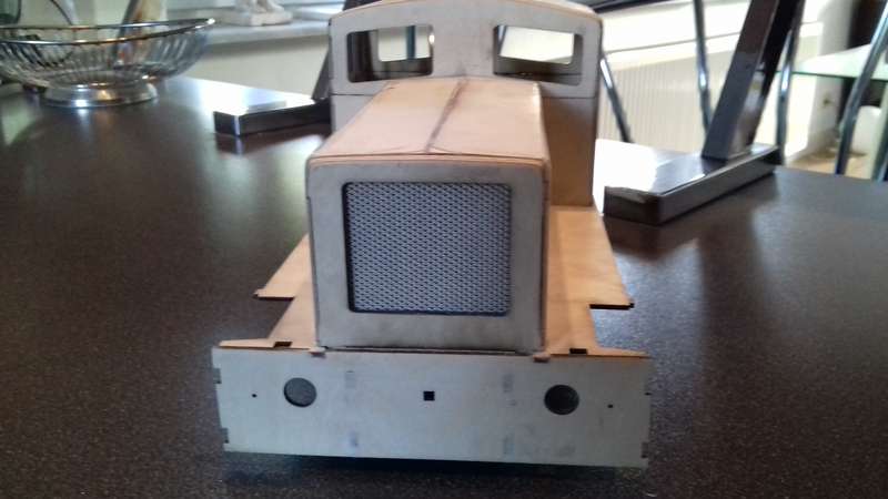

zwischenzeitlich habe ich mal eine kleine Schleiforgie eingelegt.
Ich finde mittlerweile kann man die Propotionen des Vorbildes so langsam erkennen.

Hallo Freunde,
heute habe ich die Radsätze, Blindwelle , Schürzen und Treppen montiert.
So langsam bekomme ich den Rohbau fertig.
