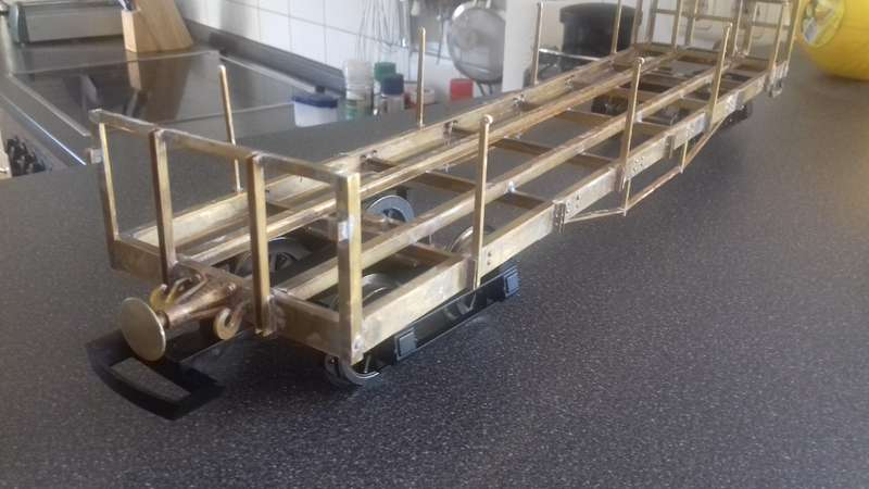

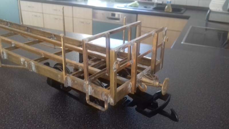

mittlerweile habe ich ein weiteres "Harz-" Projekt begonnen. Diesmal ist es ein Flachwagen der HSB bzw DR.
Hier einmal der aktuelle Stand vom Bau.
Der Rahmen wird vollständig aus Messing gefertigt.
Wenn Interesse besteht , kann ich gern ein paar Details erläutern.
2016-08-23_19_56_27 (Thüringen-DRG)
2016-08-23_19_56_38 (Thüringen-DRG)
Viele Grüsse Ric

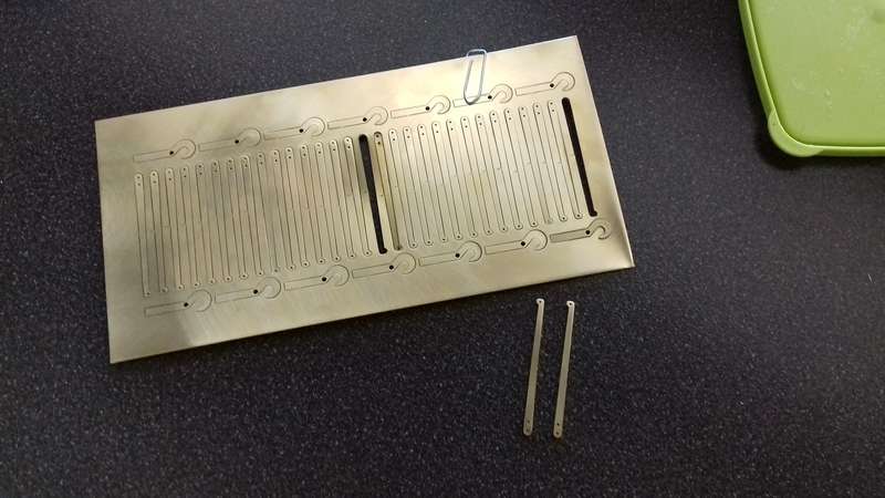

Nun fange ich mit der Detalierung an, die gelaserten Rungen sind gestern auch eingetroffen .
Viele Grüsse Ric

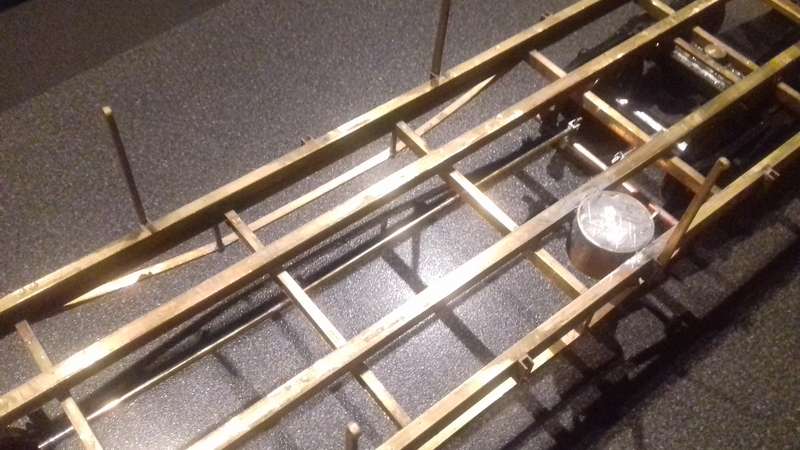

Nabend werte Mitstreiter,
mittlerweile konnte ich am Flachwagen weiter arbeiten.
Die Rungen sind montiert und mit der Saugbremse wurde begonnen.
Hier einmal der aktuelle Stand :
20160829_082532 (Thüringen-DRG)
20160829_082558 (Thüringen-DRG)
20160904_203433 (Thüringen-DRG)
20160904_203531 (Thüringen-DRG)
Viele Grüsse Ric
