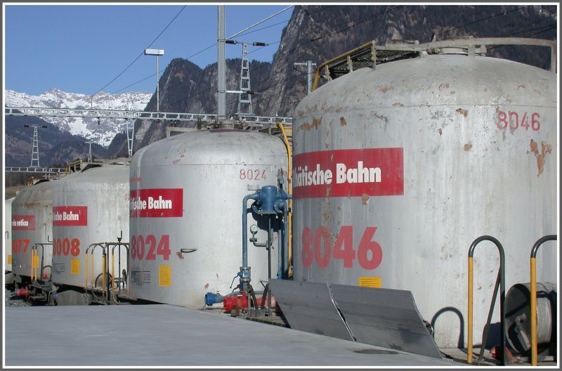

Der Hintergrund der Frage: meine drei Mohrenköpfe (OB1/Uce der RhB, siehe auch der Fred in "Modelle schweizer Schmalspurbahnen") sind fast fertig und haben ja silberfarbene Behälter für den Zement.
Neu sehen sie so gar nicht aus, der silberne Anstrich ist eher einem hellen Grau gewichen und das Ganze ist ziemlich von Zementstaub versifft.
Bitte eure Vorschläge, wie man ein "gealtertes Silber" hinkriegt. Vielleicht Silber mit grau mischen...?

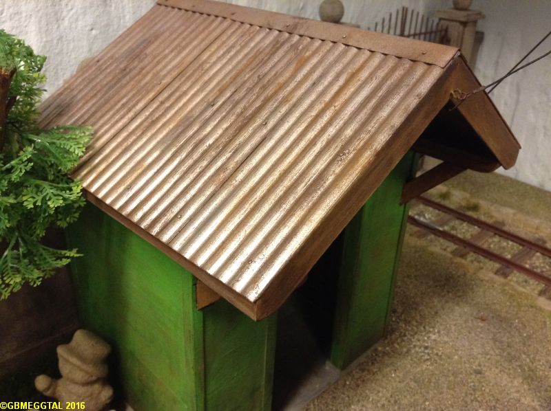

Ich würde die Wagen silber spritzen und mit Acrylfarbe altern.
Verwende dafür Pebeo Acrylfarbe Extrafein mit Mattierungsfarbe zum verdünnen.
Geht sehr gut. Einfach auf einem Muster ausprobieren.
