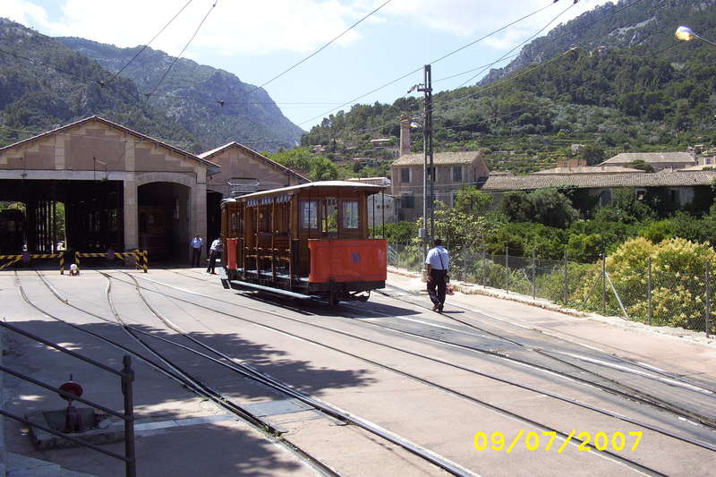

Hier noch ein Paar Original Bilder die ich in Soller geschossen habe:
(© by Straßenbahner)
