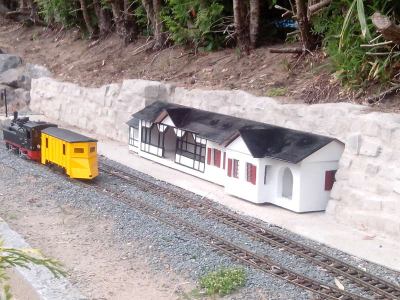

ein weiteres Selbstbauprojekt meiner neuen Gartenbahn ist das Bahnhofsgebäude "Steinerne Renne" der HSB.
Das Objekt wurde aus 2 cm Styrodor erstellt, verschraubt und mit Bauschaum verklebt.
2016-04-10_14_34_12 (Thüringen-DRG)
Danach wurde das komplette Gebäude mit Baukleber abgespachtelt.
2016-04-24_20_19_07 (Thüringen-DRG)
Anschliessend habe ich das Gebäude mit weißer Fassadenfarbe gestrichen
2016-05-01_12_33_46 (Thüringen-DRG)
Zwischenzeitlich wurde das Dach begonnen sowie das Fachwerk erstellt. Das Fachwerk wurde aus 5/5 mm Holzleisten erstellt, welche im Vorfeld lasiert wurden.
Zwischenzeitlich sind die Fensterläden und die Fenster eingetroffen, welche aus Sperrholz gelasert/graviert wurden.
2016-05-03_17_25_38 (Thüringen-DRG)
Und das ist der aktuelle Stand :
2016-05-05_21_57_35 (Thüringen-DRG)
2016-05-20_20_18_04 (Thüringen-DRG)
2016-05-20_20_18_24 (Thüringen-DRG)

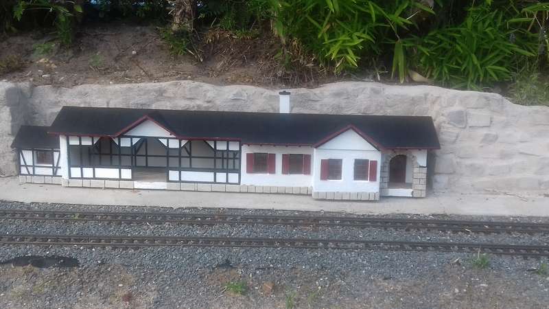

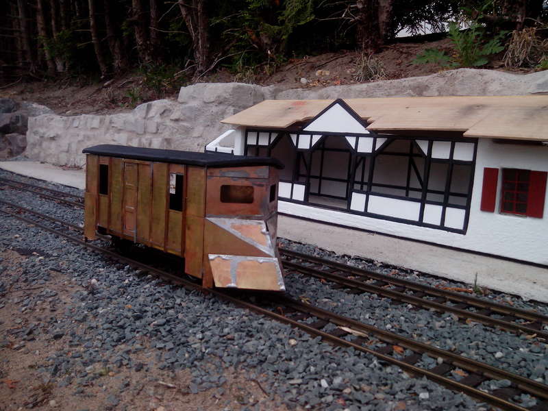

Am Wochenende bin ich dazu gekommen am Empfangsgebäude etwas weiter zu machen. Hier nun der aktuelle Stand. Das rohbaufertige Dach hat nun einen Schutzanstrich aus eine hochwertigen Lasur bekommen. Das Dach selbst wird aber noch mit "Dachpappe" belegt.
2016-05-29_17_37_19 (Thüringen-DRG)
2016-05-29_17_38_39 (Thüringen-DRG)

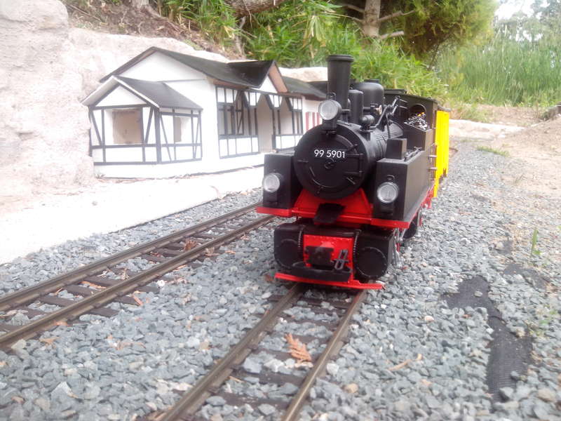

Dann noch ein paar Impressionen:
P1010014 (Thüringen-DRG)
Viele Grüsse Ric

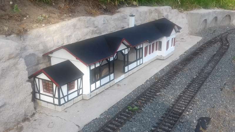

am Wochenende konnte ich am Empfangsgebäude etwas weiter machen.
Ich habe die Dachbahnen aufgeleimt und lackiert sowie die Stirnbretter der Traufen und Ortgänge lackiert und montiert. Weiterhin wurde der Schornstein montiert.
Hier einmal der aktuelle Stand:
2016-06-26_16_09_03 (Thüringen-DRG)
2016-06-26_16_00_25 (Thüringen-DRG)
Viele Grüsse Ric

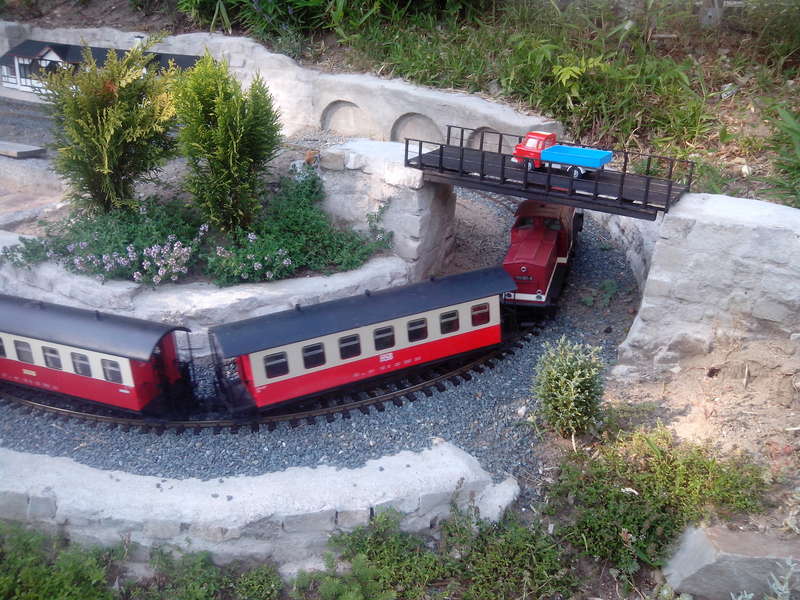

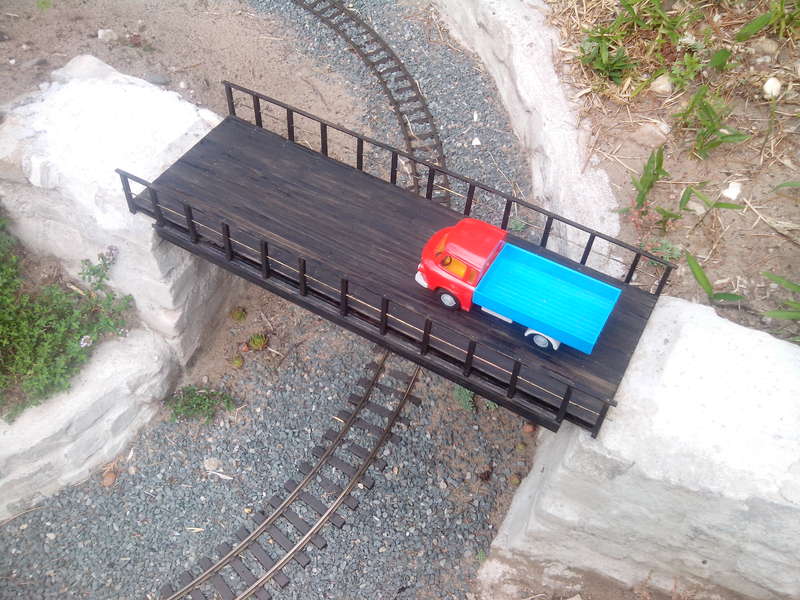

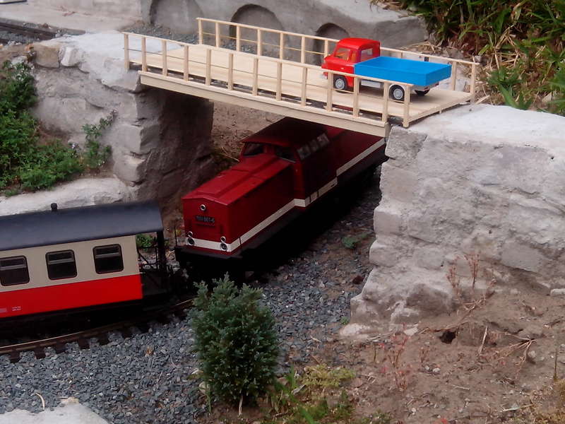

Hier noch eine kleine "Bastelei" zwischendurch, den Bau einer Holzbrücke.
Hier ein paar Bilder vom Werdegang.
2016-07-02_16_24_40 (Thüringen-DRG)
2016-07-02_16_24_51 (Thüringen-DRG)
2016-07-03_16_40_00 (Thüringen-DRG)
Zwischenzeitlich ist die Brücke schon lasiert.
Viele Grüsse Ric

hier noch einmal nachdem lasiert wurde:
2016-07-04_14_18_56 (Thüringen-DRG)
2016-07-04_17_40_21 (Thüringen-DRG)
Viele Grüsse Ric

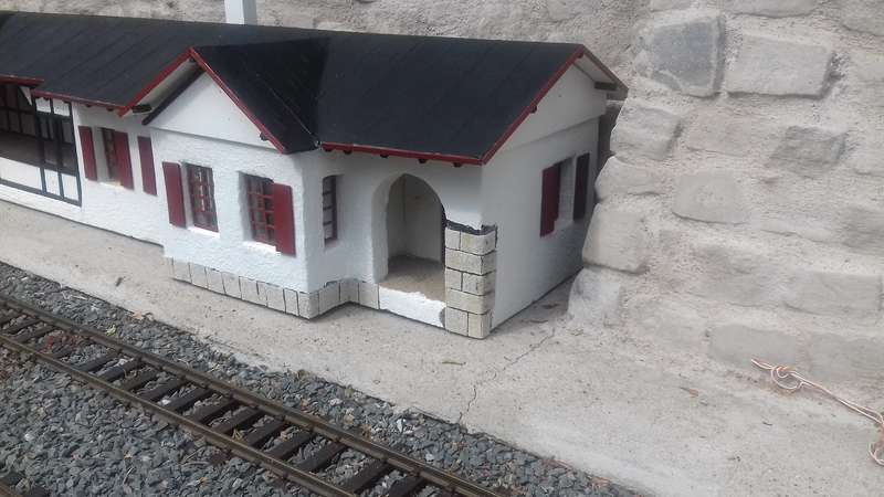

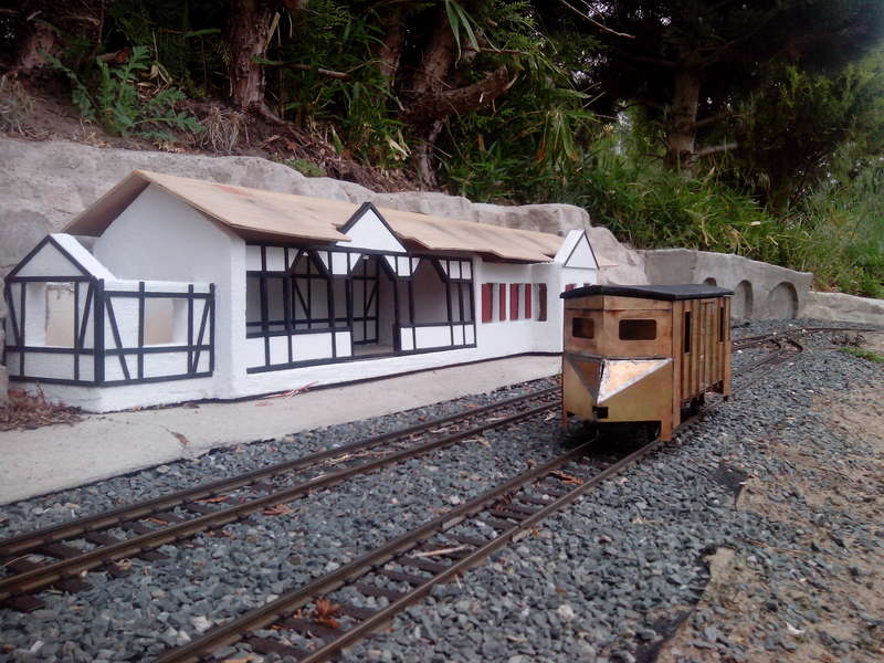

Hallo Freunde,
zwischenzeitlich habe ich begonnen die Sandsteinverkleidung anzubringen.
Hier einmal die ersten Schichten. nach Fertigstellung werden die Übergänge noch etwas korrigiert sowie der Sandstein dann versiegelt.
2016-07-11_15_44_35 (Thüringen-DRG)
Viele Grüsse

gefällt mir eigentlich ganz gut, was Du da baust. Nur bei der Brücke... Das bereitet mir schlaflose Nächte, dass die Längsträger nicht aufliegen.
Gruss, Olaf :wink:
Thüringen-DRG
Beiträge: 230
Re: Selbstbau EG "Steinerne Renne"
Beitrag von Thüringen-DRG »
Olaf, brauchst du nicht....
Der Längsträger ist nur ein "Fake"....

Nabend,
heute bin ich dazu gekommen etwas "Steinmetzarbeiten" weiter zu machen.
Die Fugen müssen nach den kompletten abtrockenen noch nachgearbeitet werden.
20160717_181546 (Thüringen-DRG)
20160717_181557 (Thüringen-DRG)
